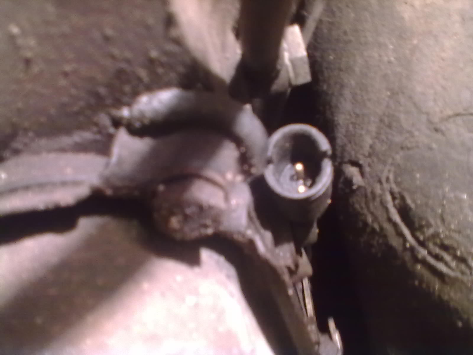

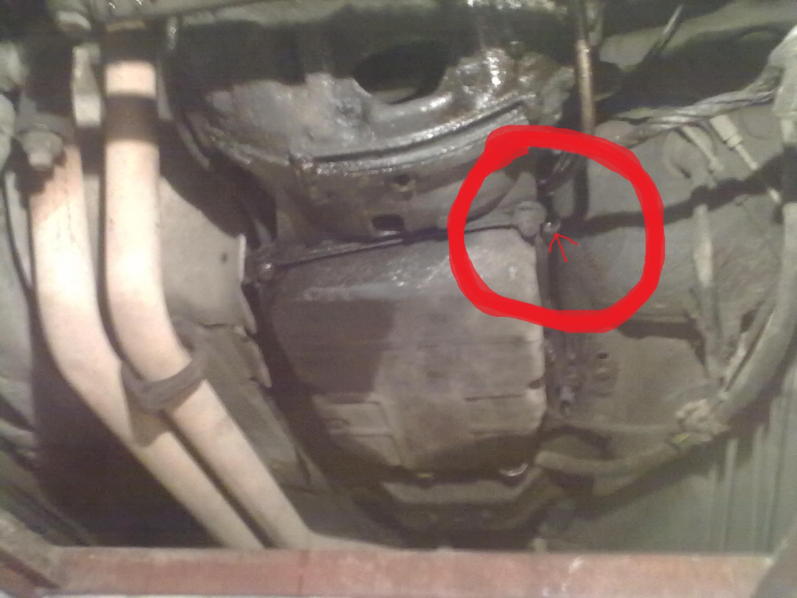

, Доброго времени суток форумчане ! Нашел у себя на АКПП какую то клему к ней ни чего не подключен, что это такое ?
Что за клема ?

Это датчик перегрузки и с него должны провода идти на мозг управления двигателем.
Функция у него такая что в момент переключения со 2 на 3 передачу он замыкается и мозг познит зажигание чтобы не было толчка при переключении.

Есть токое дело.СпасибоЭто датчик перегрузки и с него должны провода идти на мозг управления двигателем.

НУ и чо есть такое дело и всё ? А востанавливать ? Куда идет эта клема что не интересно ? Так и будешь дергаться со второй на третью ?!Есть токое дело.Спасибо
