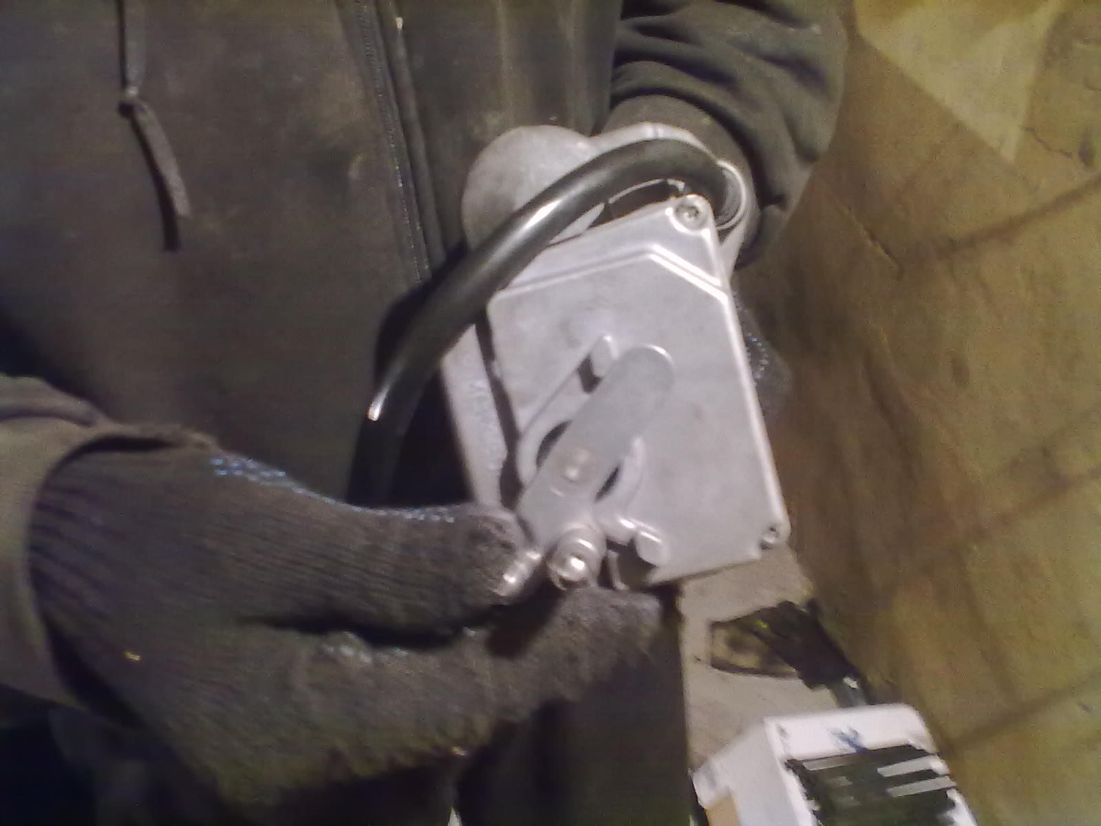

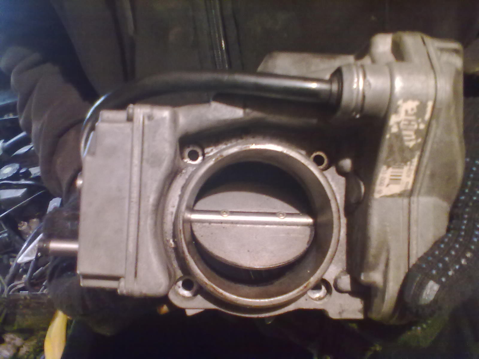

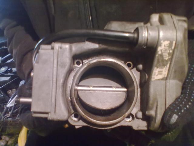

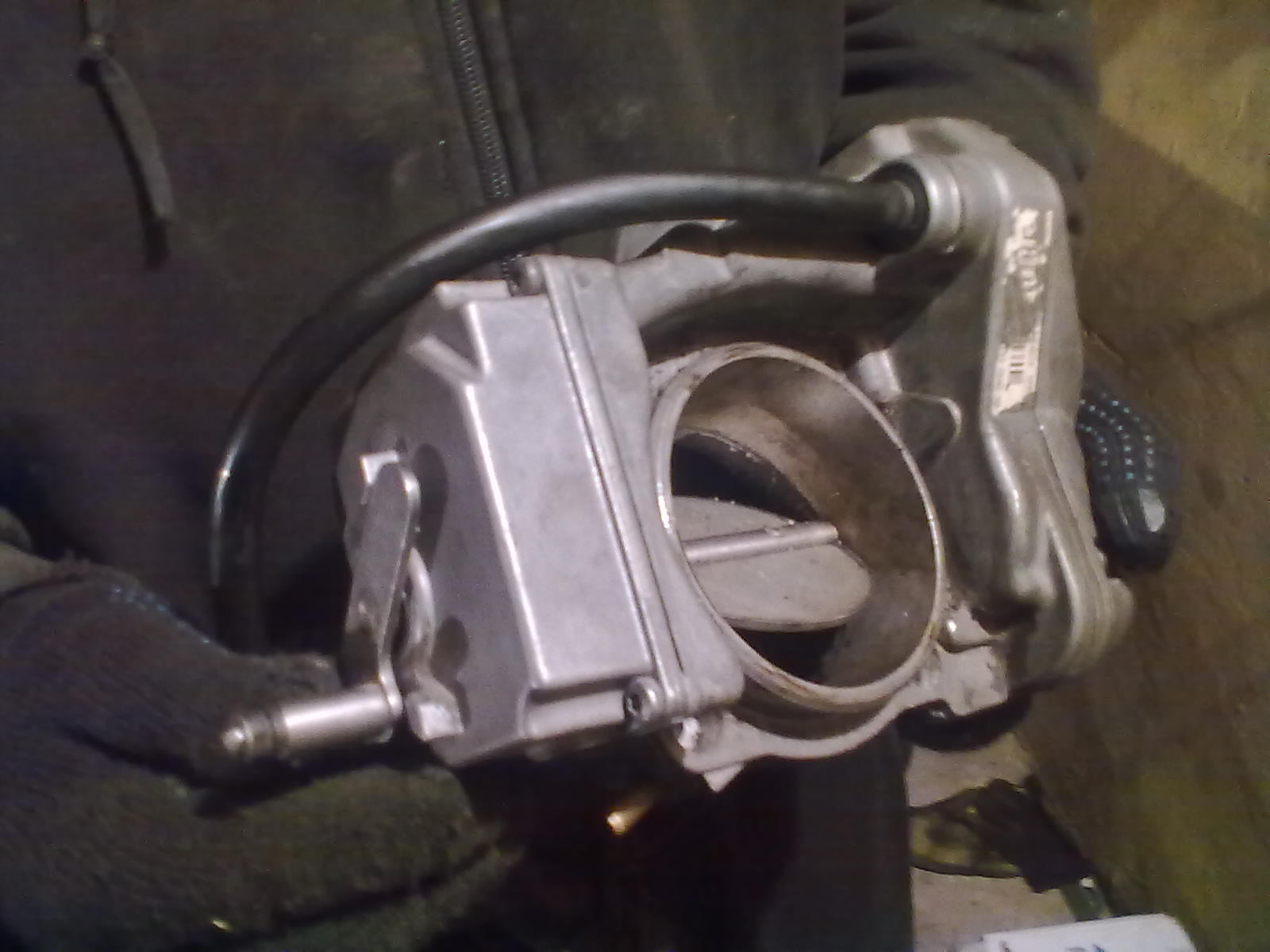

Прошу сильно не пинать , может я что не понимаю , но при разборке чистке заслонки дросельной ! В общем когда механическим способом пытаюсь открыть её полностью она открываеться не до конца как мне кажеться вот есть фото !
вот это на всю якобы открыта !

Дальше она электричеством открывается:)

У тебя открывается у него не должна , у него она так отрывается для аварийного режима чтоб при отказе электроники до дома доехать
У тебя антибукса нет а у него он по умолчанию стоит

на машинах с ASR дроссель работает с помощью электроники. и механически, при нажатии педали газа, открывается только на треть. при исправной системе антипробуксовки всё работает по потребности.
