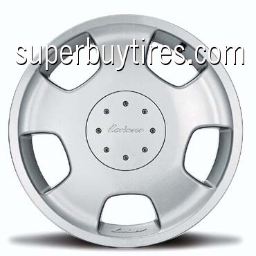

Уважааемые Олдмерсоводы подскажите пожалуйста не шарищему человеку стоит или нет ставить вот такие диски на 126 мерс, очень нравяться просто они мне да и фирма вроде не плохая но не знаю как там по вылету, нужна ли резина повыше, нужны ли проставки и тд. размеры такие:
215/55 R16
Диаметр
16 "
Ширина профиля
215 мм.
Высота профиля
55 %
рисунок такой

Ну а как без вылета? Он пробит на внутренней стороне диска. У меня стоит 225.55.16 и все прекрасно.
Диски красота!
а сколько минимум должен быть вылет??

Вылет у этой модели диска ET44, ширина 8'', выпускался в комплекте с проставками 7мм и переходными центровочными кольцами 82мм - 66,5мм, но и этого будет не достаточно для установки на W126.
Проставки необычные, сложной конфигурации, имеют стопорное кольцо, изготовлены только под этот диск. Редко, но встречаются более толстые под вылет 126го, т.е. 22 мм на перед и 27мм на заднюю ось.
В итоге получится перед ET22, зад ET17, проставки фирменные, поэтому вибрации исключаются, правда при условии, что диски ровные, с резиной все в порядке, подвеска и ступичные подшипники в норме.
Диск приятный, спокойный, 126му очень к лицу :D , но сложности с инсталяцией.

Нифига как все сложно.. :confused: ну т.к. у продавца явно нет проставок, а приобрести думаю их еще проблематичнее чем такие диски, буду искать другие..спасибо!)

14 т.р., как думаешь дорого?
Как тебе сказать)...
Зависит от состояния.
1. лкп, оригинал или крашены? В оригинале краска и лак порошковые, очень стойкое к истиранию покрытие.
2. следы ремонта, варки?
3. геометрия, на станке покрутить, биение, балансировка?
Если с этим все в порядке, ценник хороший, даже без колец, проставок и вентелей (они металлические, один в один с фордовскими).
Кстати металл хорошо прокатывается, не колется! Фирма.
... у продавца явно нет проставок, а приобрести думаю их еще проблематичнее чем такие диски, буду искать другие..спасибо!)
Ничего сложного, по ссылкам проставки в продаже.
