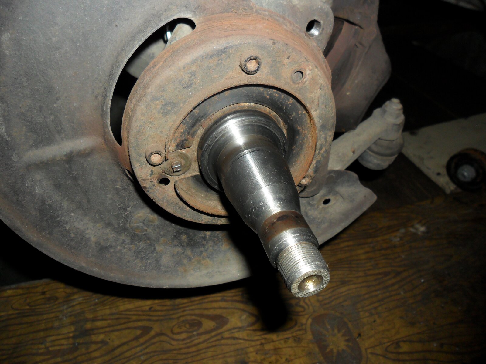

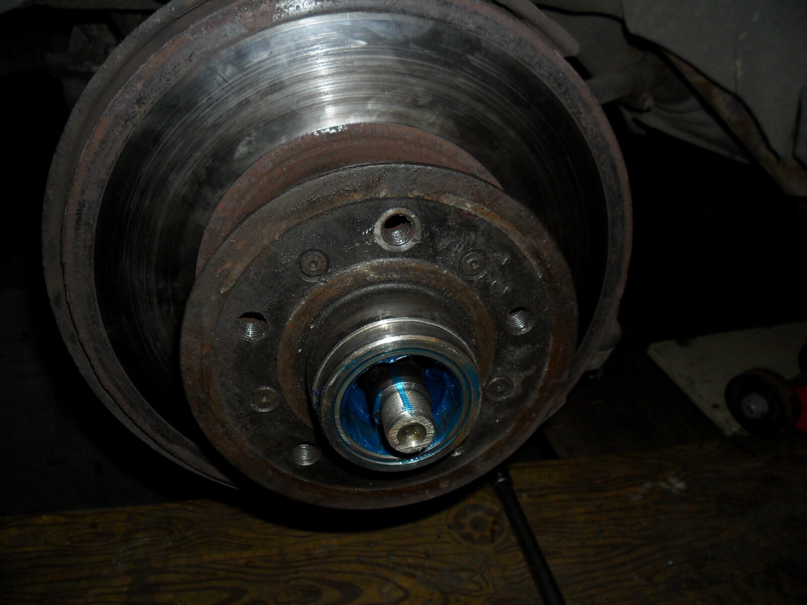

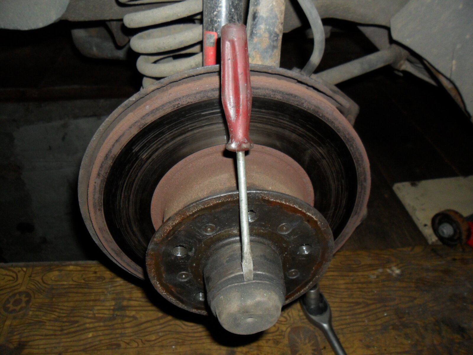

Снимаем колесо, откручиваем суппорт, подвешиваем его куда-нибудь. Сбиваем колпачёк. В центр ступицы должна вставляться какая-то пластина, не знаю зачем, тут её уже нет, продаётся с хорошими комплектами подшипников вместе с колпачком.

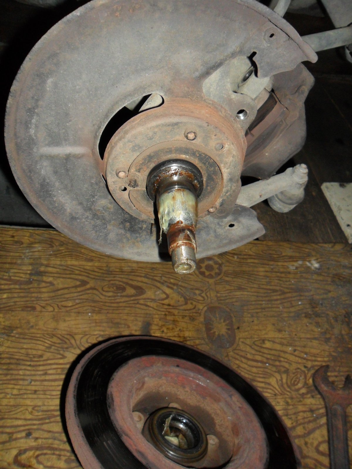

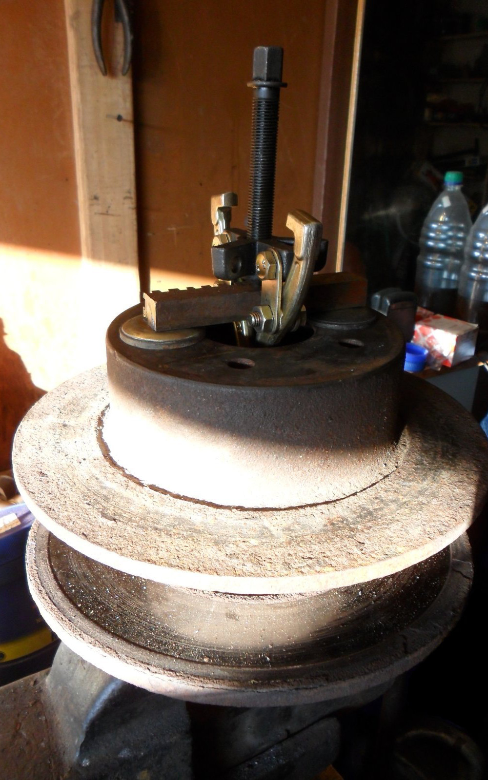

Стягиваем ступицу, возможно надо будет по ней постучать.

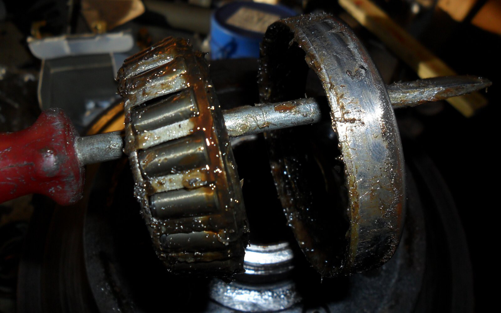

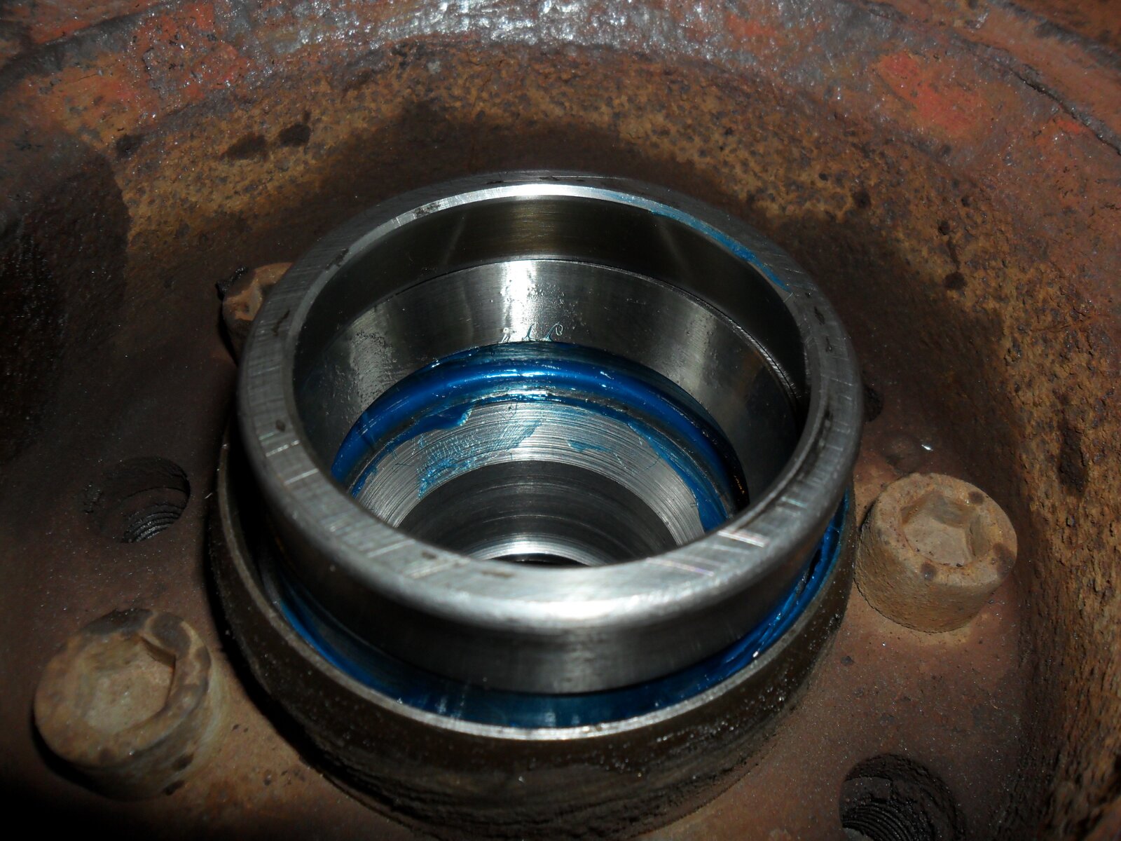

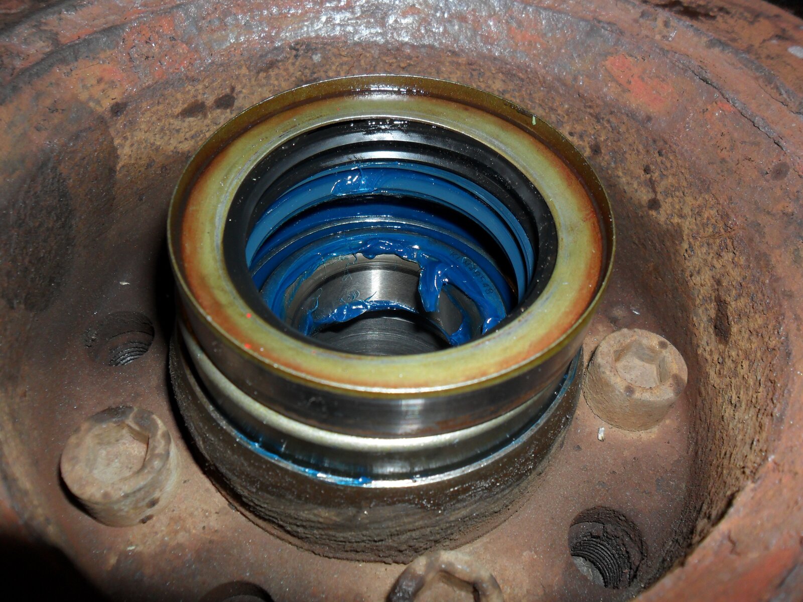

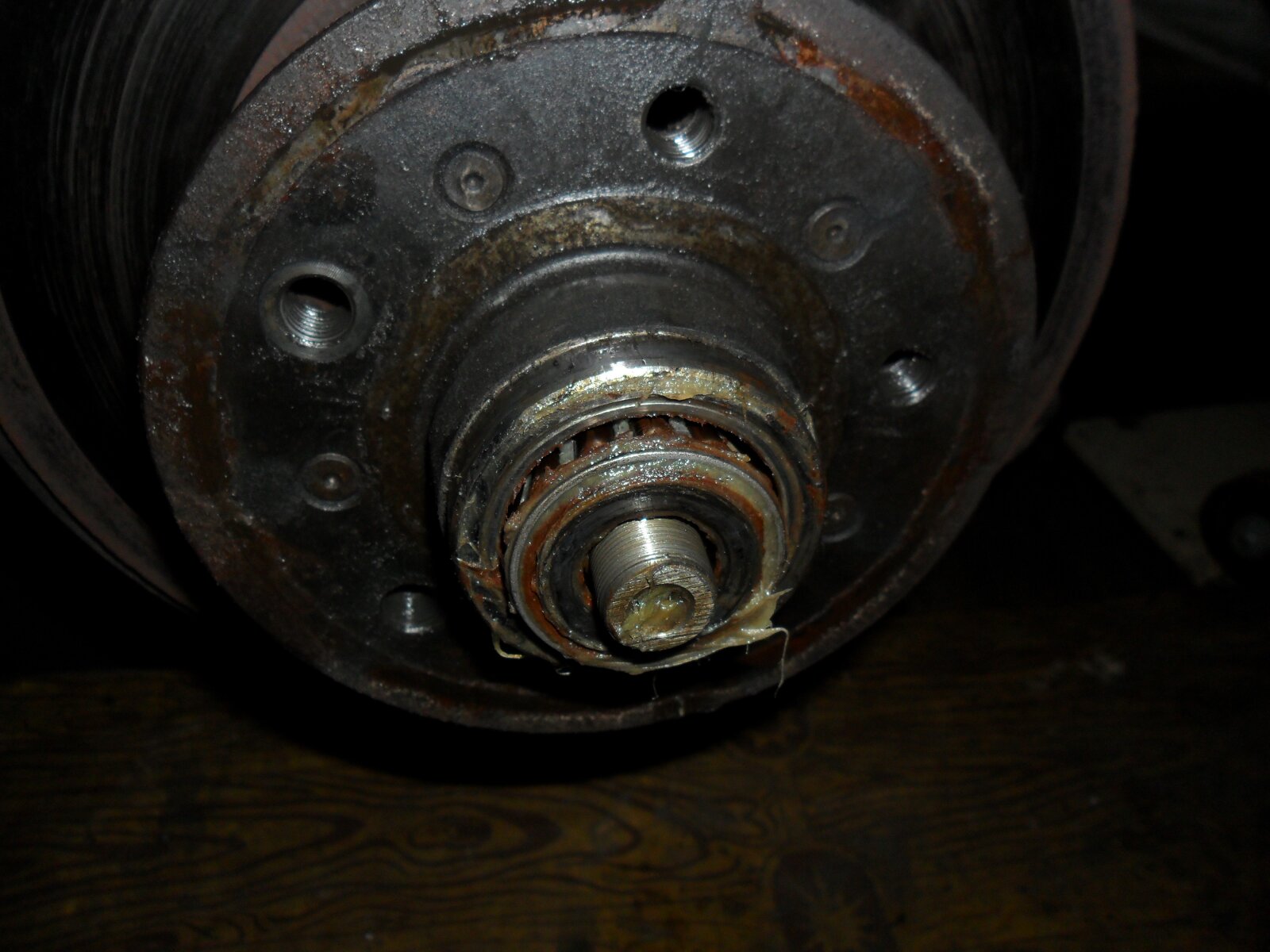

Выбиваем внутренний подшипник с сальником.

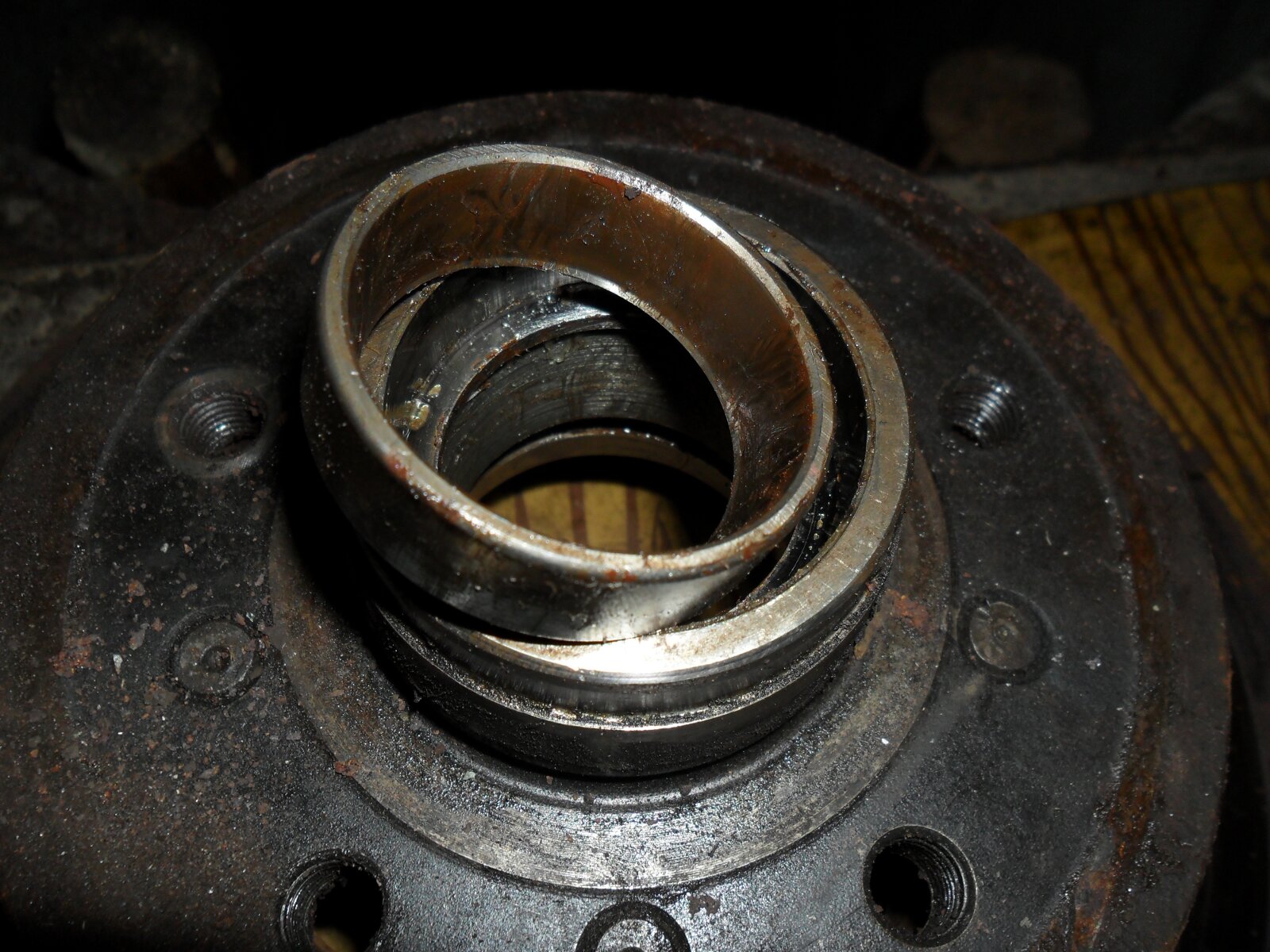

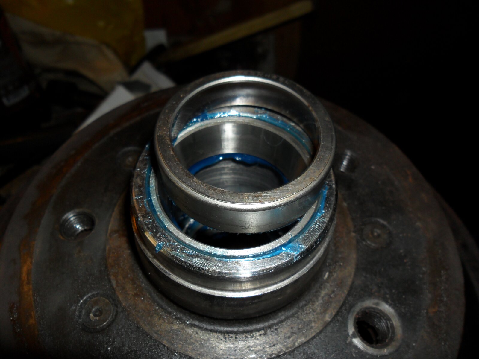

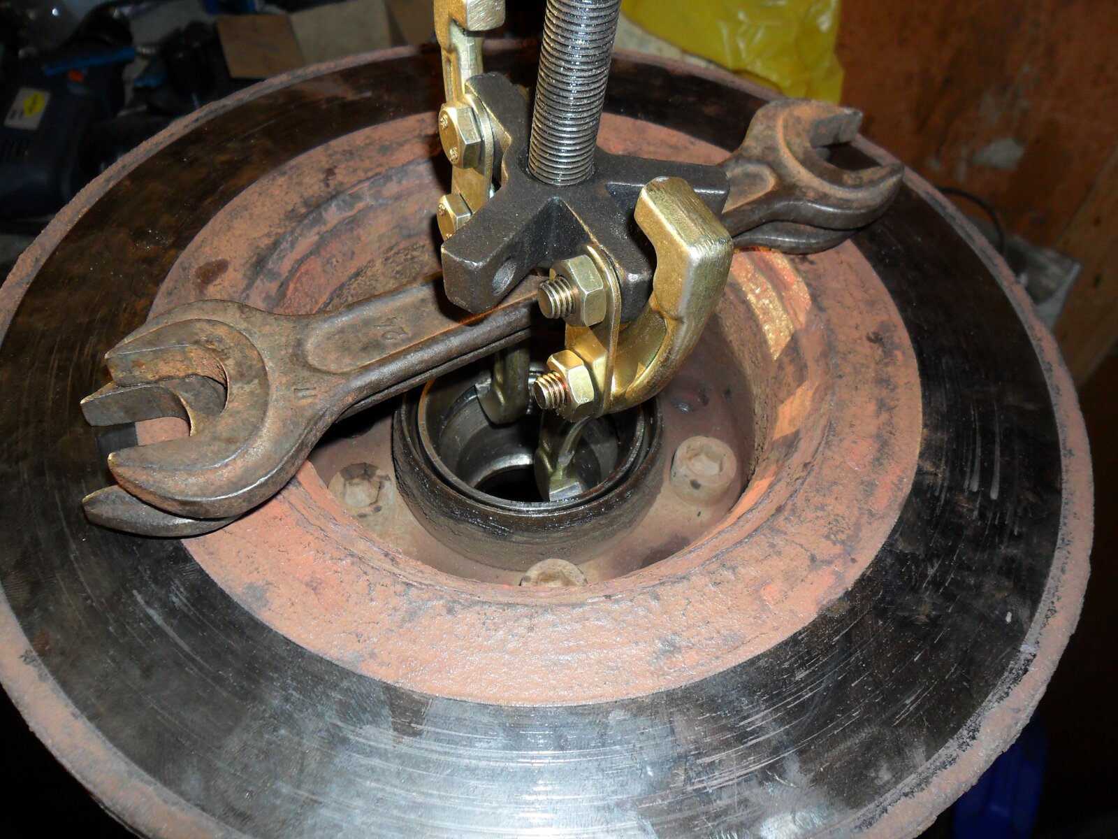

Вытягиваем внутренние обоймы подшипников.

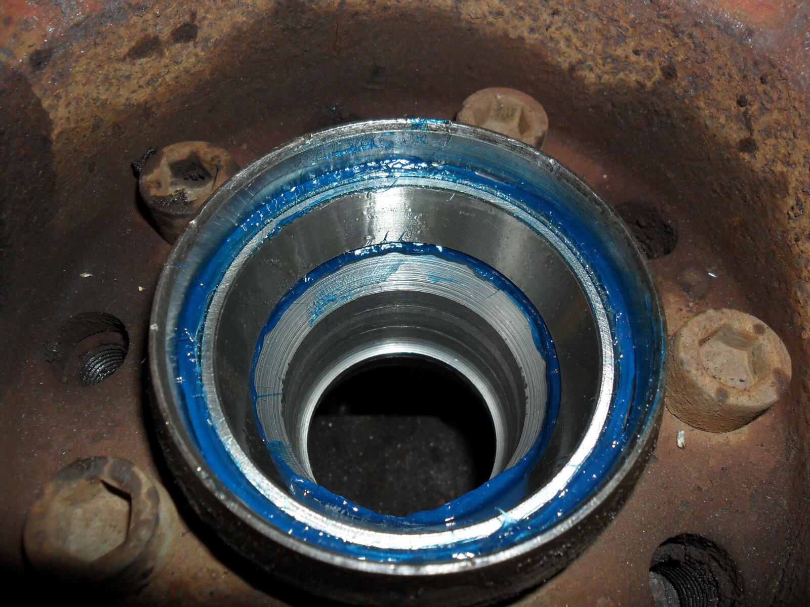

Внешнего.
