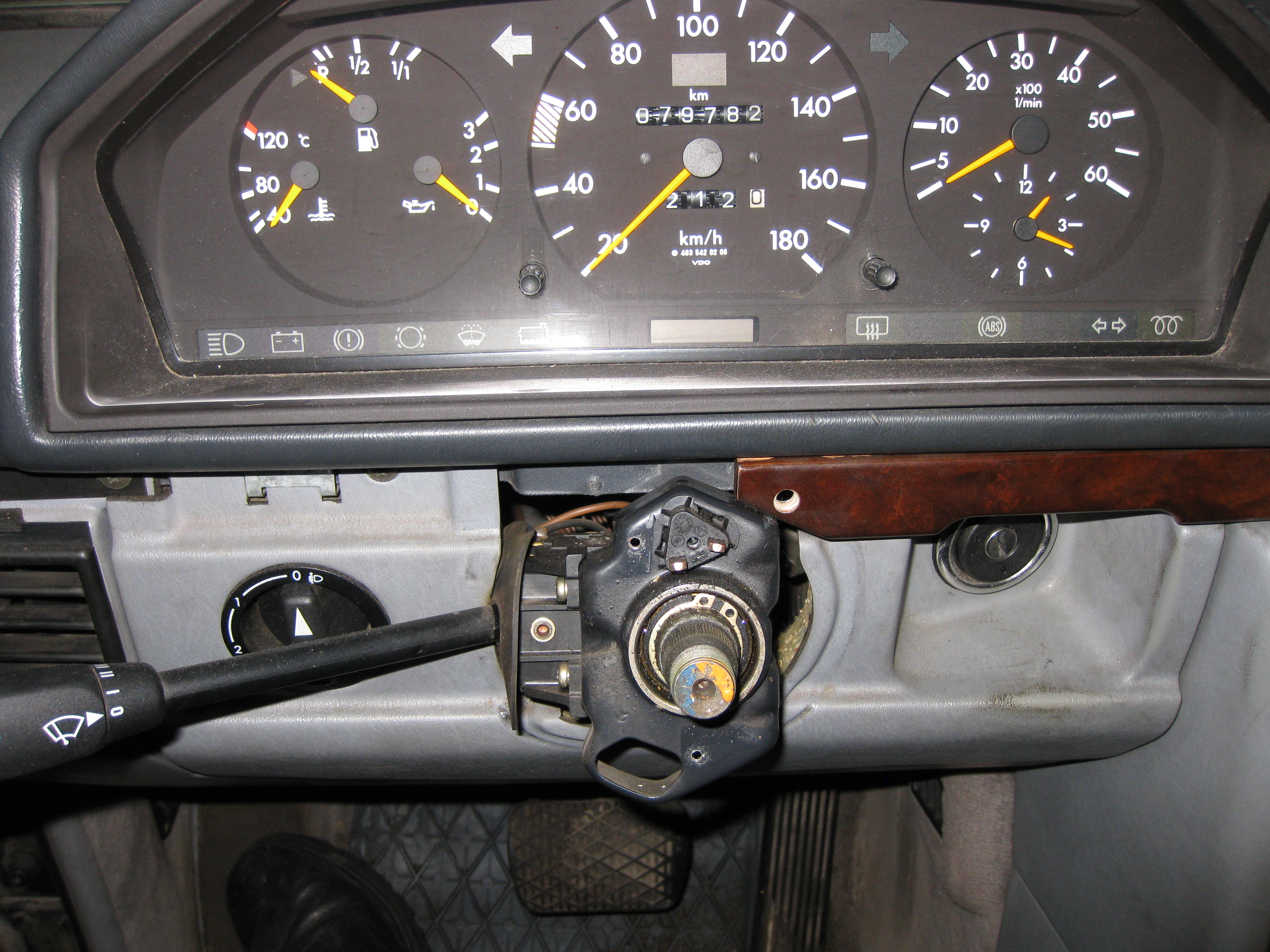

Спидометр а ходу ушел в "0", одометр тоже мертвый. Тросика нет, машина 92 463 350 турбо. Понятно, что это электрический баг, а вот куда смотреть и что делать?
