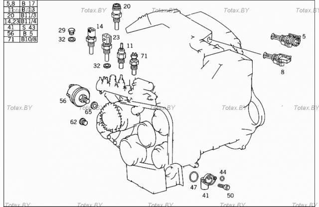

#7 ОФФЛАЙН   poxers
poxers
    За пределами понедельников
  • Cообщений: 1154
  • Город:Люберцы/заМКАД
    202080
Отправлено 30 January 2013 - 09:59
сцепа от 102го,
насчет электрики: датчика давления масла там нет, надо от 102го в крышку маслянного фильтра вворачивать, на мозгах есть выход тахометра, такой же на приборку идет.......
мы делали все на январе....
как так нету? самолично менял! под выпускным он стоит, на картинке №56

#12 ОФФЛАЙН   tash174
tash174
  • Cообщений: 157
  • Город:Челябинск
Отправлено 30 January 2013 - 18:22
это он у тебя на 124ом стоит, а в 202ом нет датчика давления масла.
