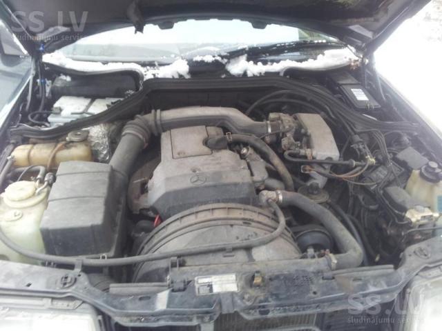

mercedes_e200_1_4_800.jpg У одного чела видел старый жигулёвский приём-на 124м PMS он отсоединил верхнюю трубку вентиляции от ДЗ. нарастил её и тупо вывел на улицу а вход ДЗ заглушил.Чтобы доездить до тепла возможно этого хватит. а там разберёшься
Сообщение отредактировал karlag201: 24 February 2013 - 21:42
