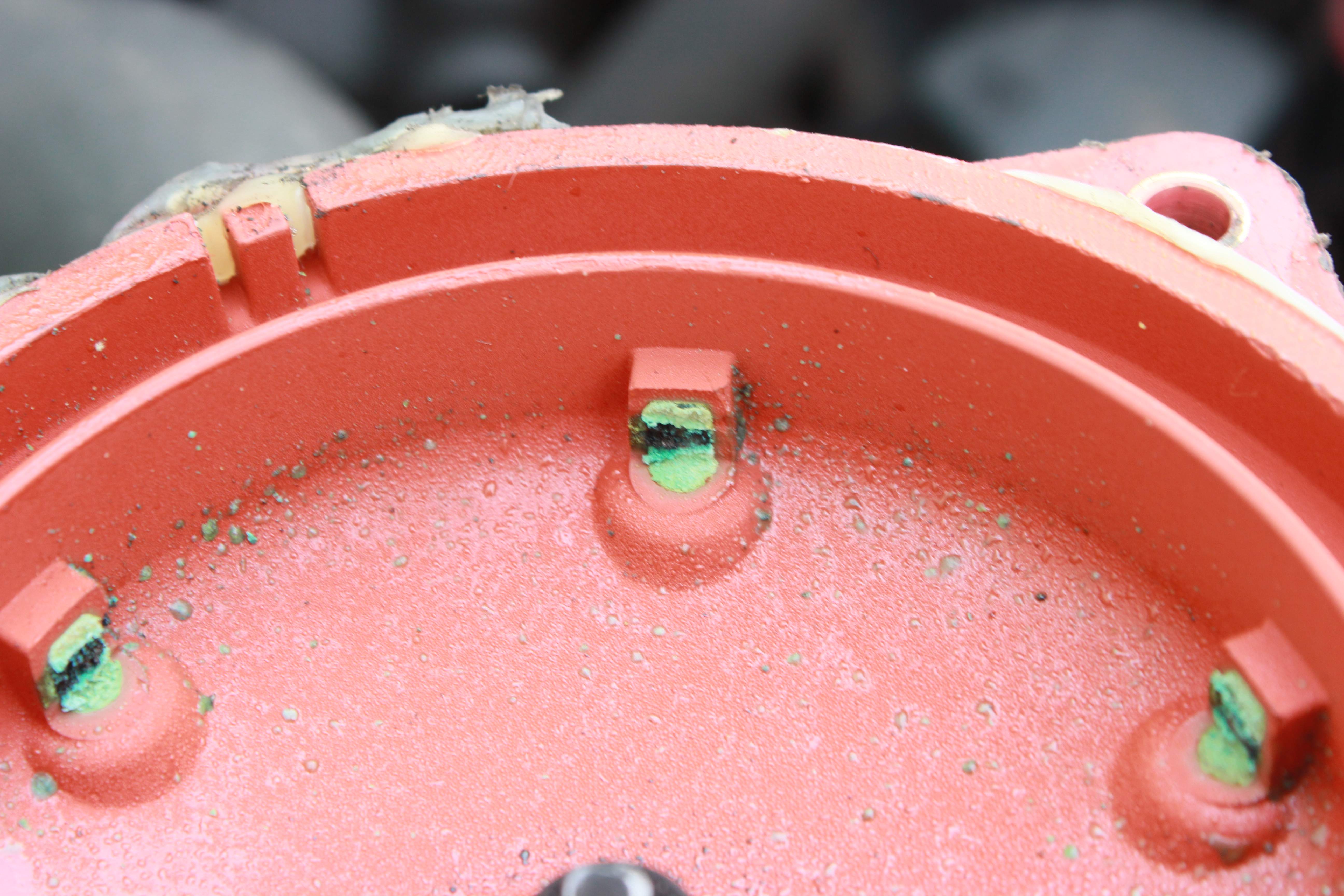

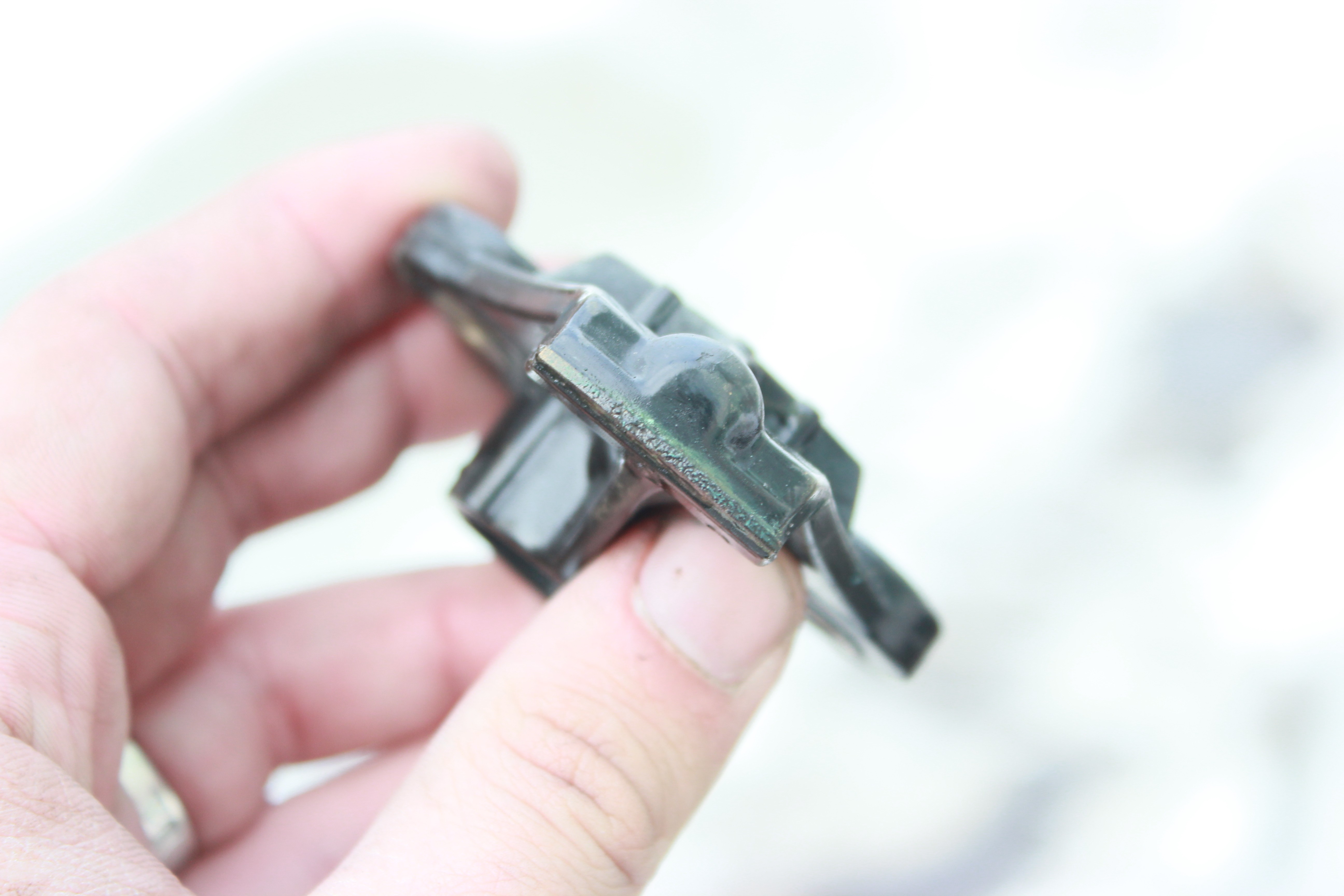

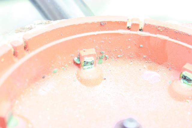

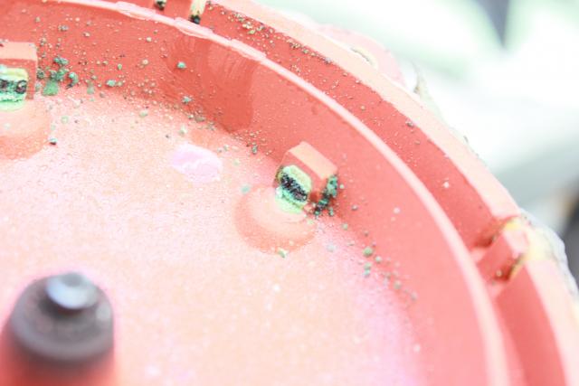

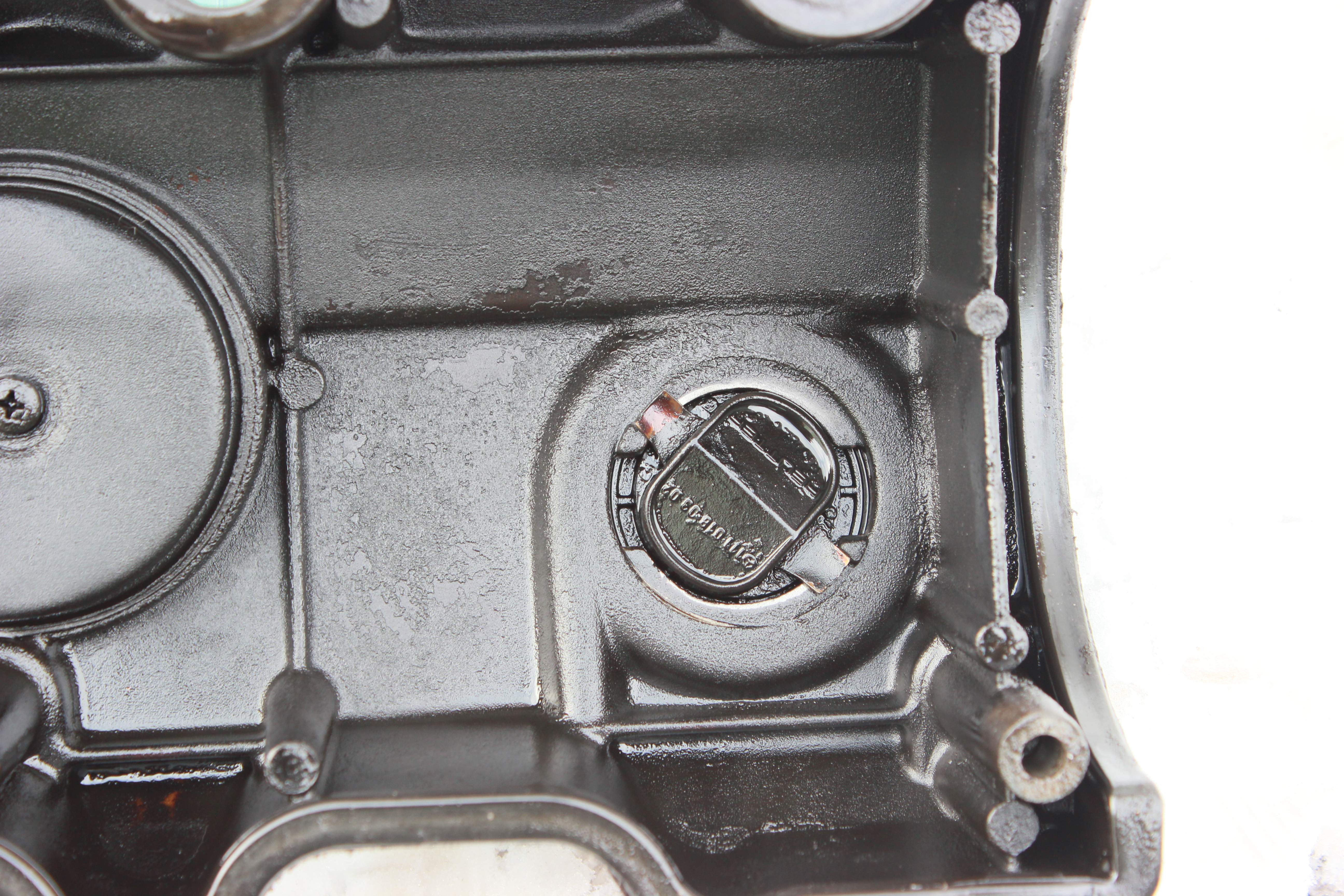

Сегодня покапался немного. Перед этим завел, с пол тычка, обороты в норме, давление в норме, стук отсутствует, всё отлично с виду. чуток газку поддал и снова сильно застучало, вобщем заглушил я его и полез ковыряться под капотом. Исследования показали, что контакты в крышке распределителя мёртвые (как мотор с такими контактами вообще заводился и работал?) , бегунок похоже тоже, я их менял вместе с катушкой по весне в прошлом году, перед монтажом крышки прошёлся герметиком по краям. Попробую старую крышку с бегунком (они ещё живые) поставить и проверить работу двигателя. Далее обследовал немного цепь видео прикладываю, т.к. с одной стороны она не "ходит", а с другой "гуляет" туда-сюда. Прошу посмотреть, как на ваш взгляд, что не так? http://www.youtube.c...eature=youtu.be
стук походу шатунный ...можно еще как проверить вв провод с свечи снимаешь будет меняться ....
но часто на 103 просто откручиваются пастели распредвала - чаще крайние - ключиком на 13 подтяни все ...
