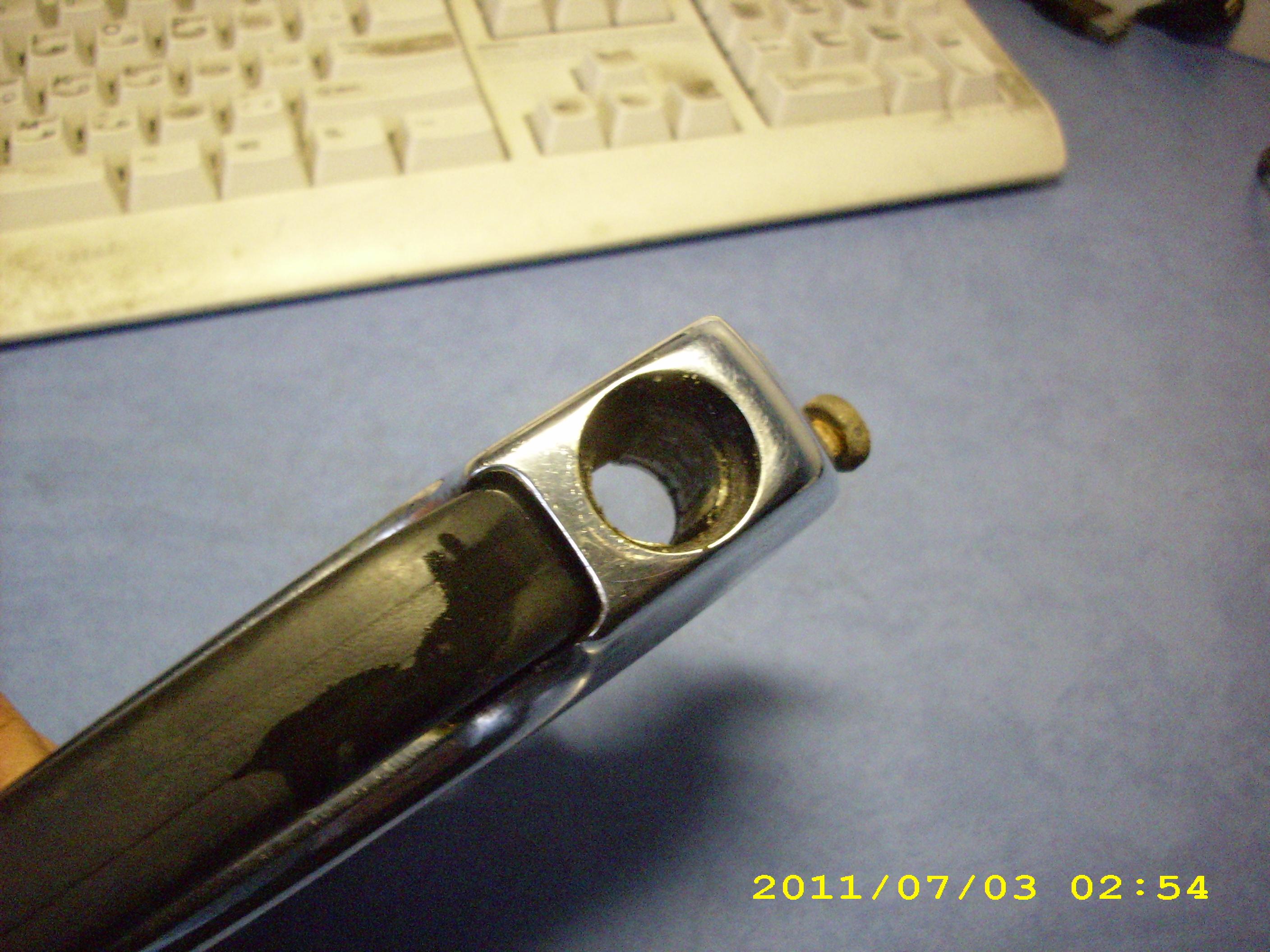

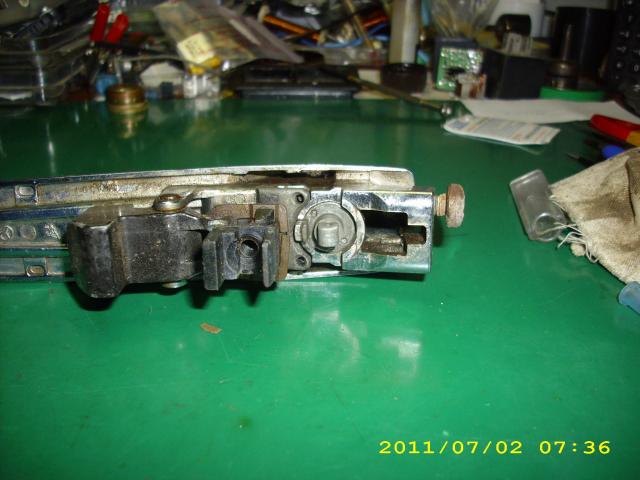

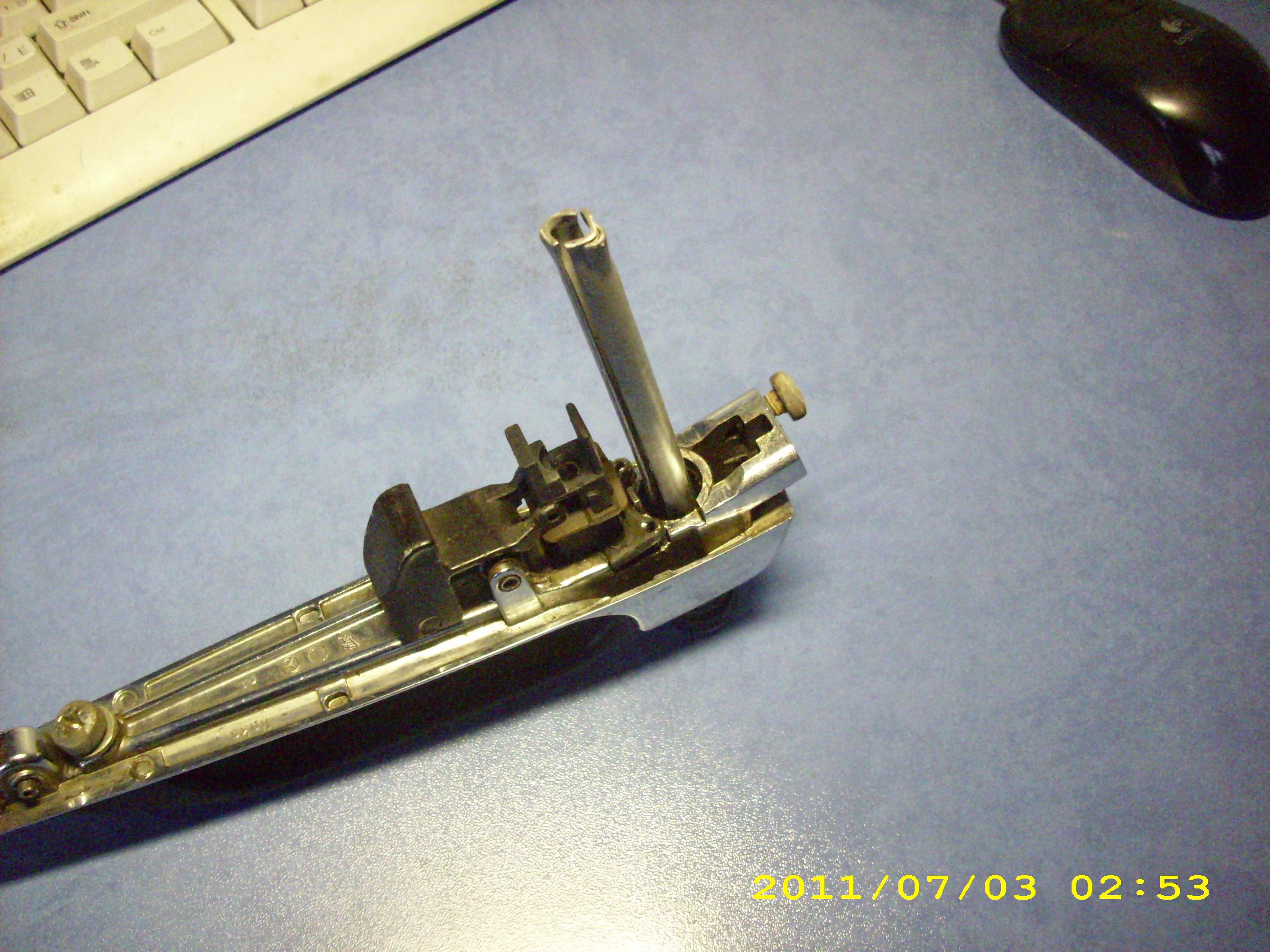

Достал ручку, ключа нет. Разобрал, отмыл, размочил, почистил.
Личинка должна выниматься наружу. Должна ли она выниматься без ключа? Что за два отверстия на тыльной части личинки? Как ее достать? Стучать страшно, металл хрупкий.

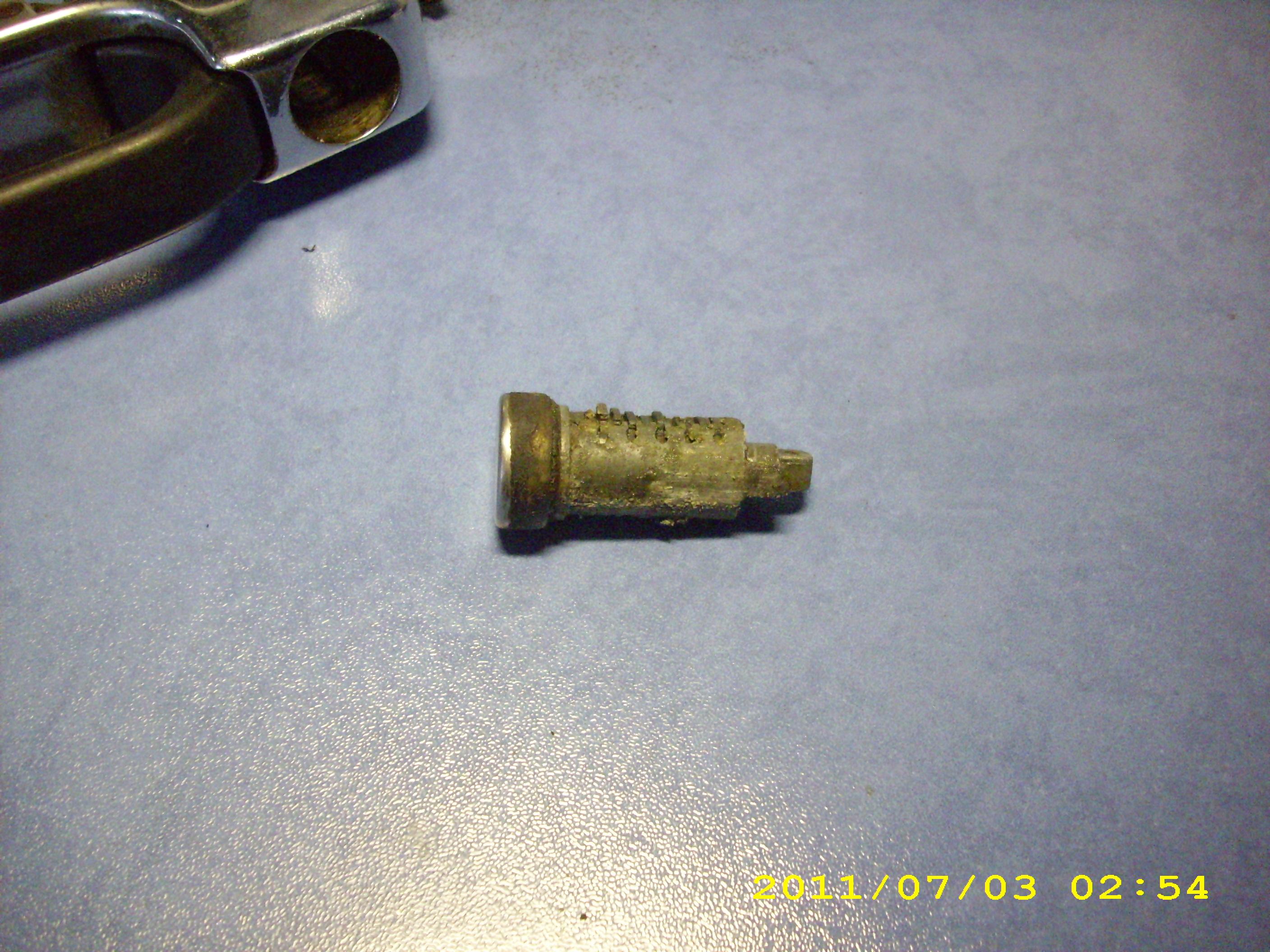

Отмочил и выбил наружу. Буду перебирать личинку под ключ.

Ну разобрал, а в чем еще проблема? Всё так и должно быть. Разбирается без ключа. Без ключа ручку с двери снимать сложнее, но тоже можно. Отверстия те ни к чему, на личинку ставится пружина и тяга.

А теперь перебираю личинки под один ключ, а то после замены личинки замка зажигания приходиться носить два ключа.
