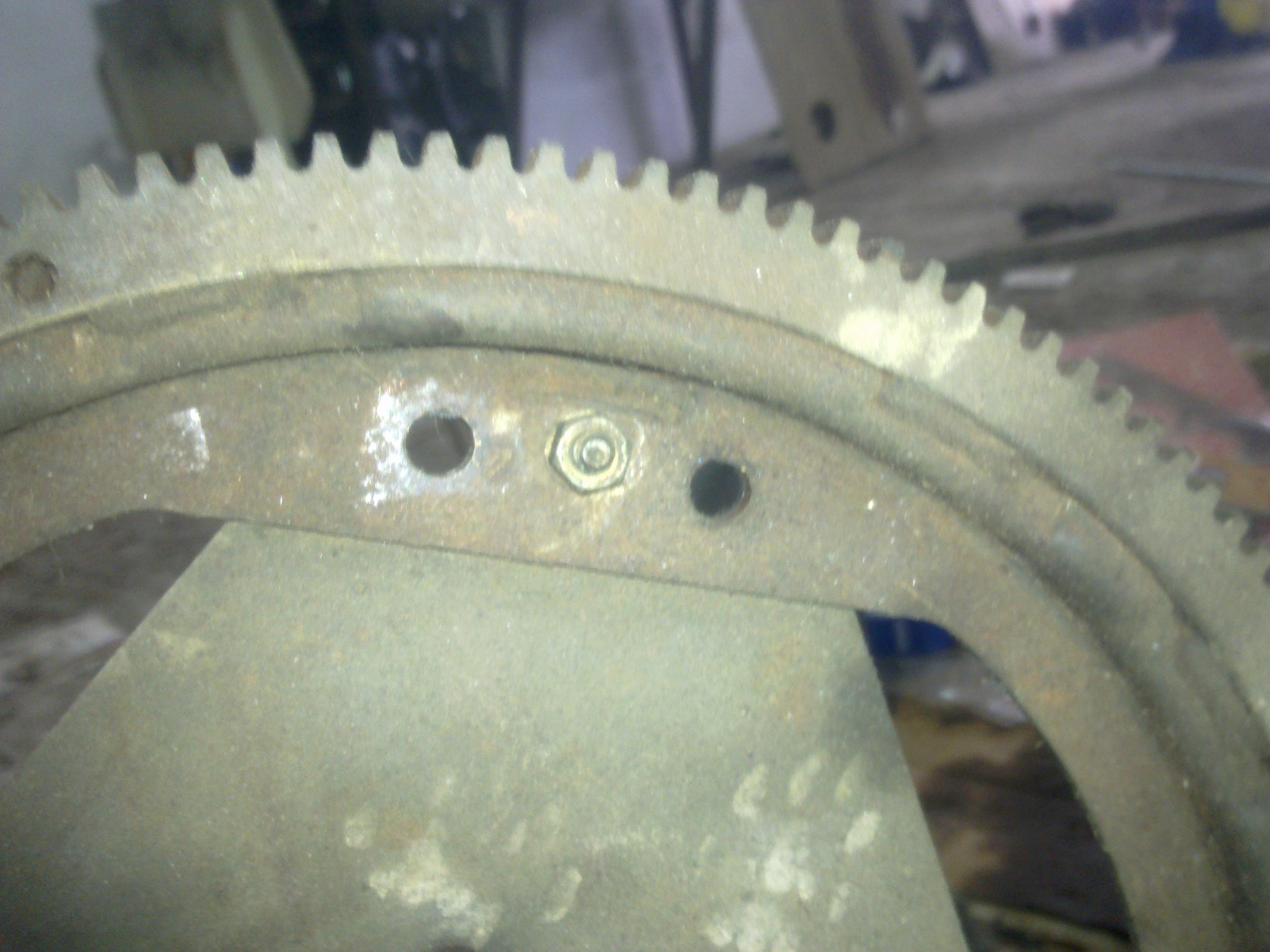

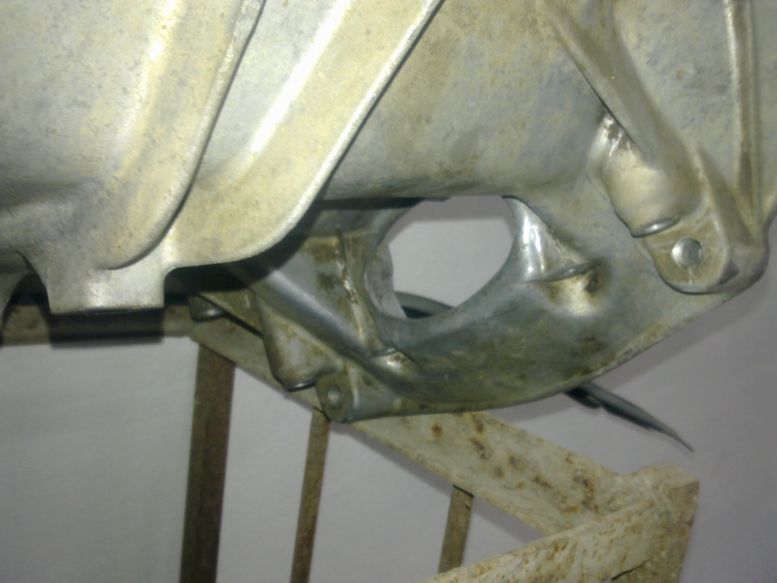

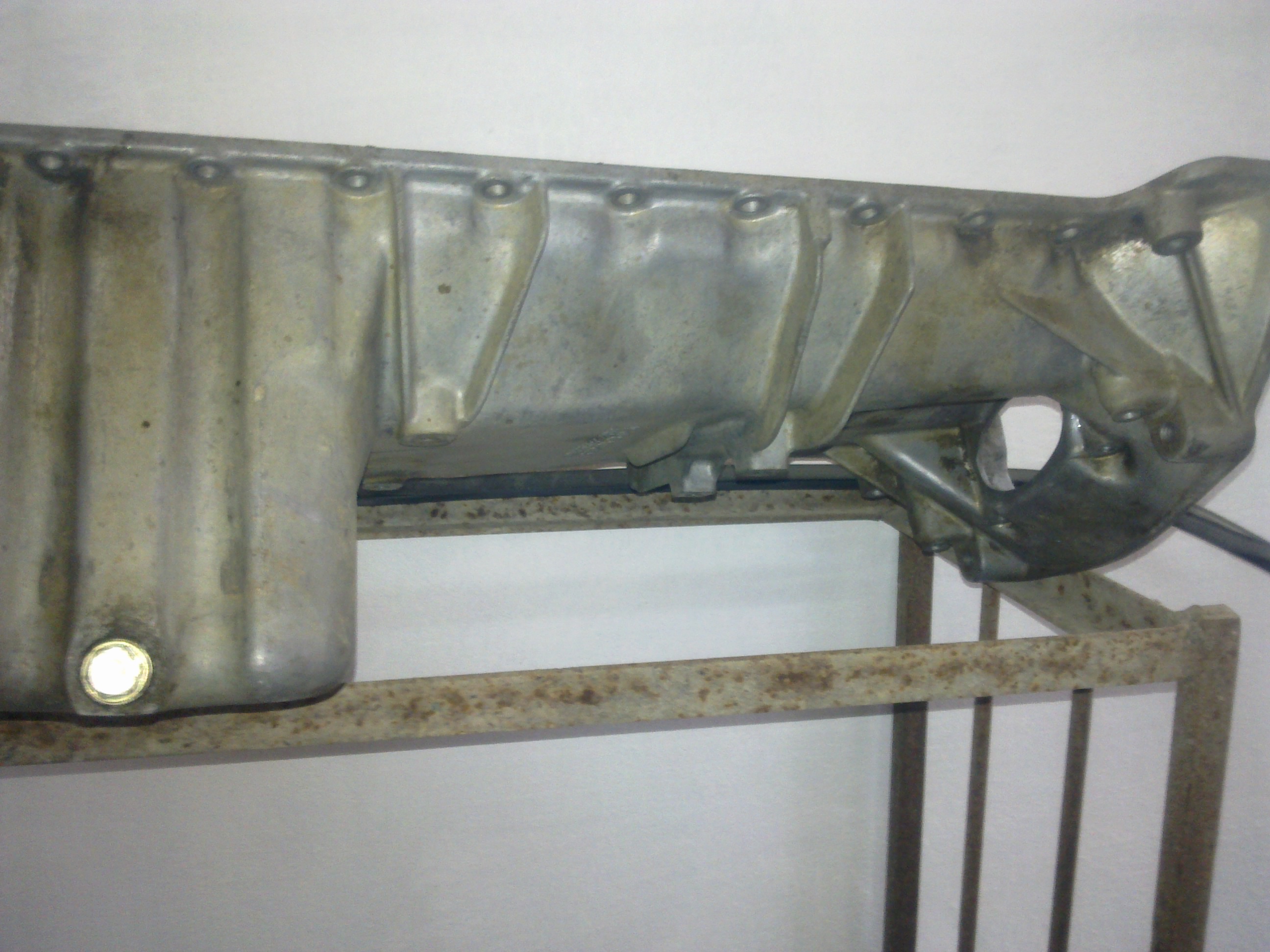

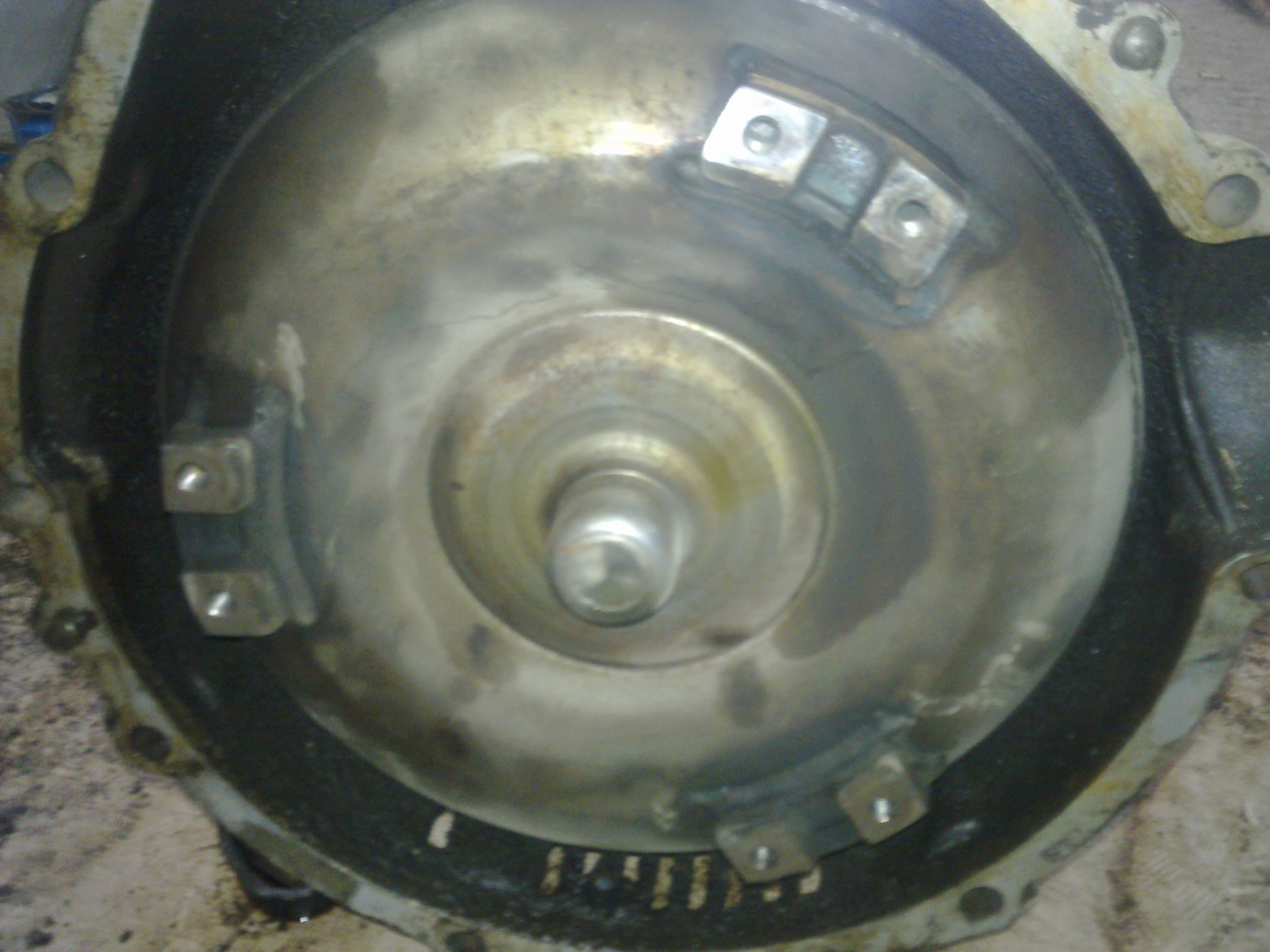

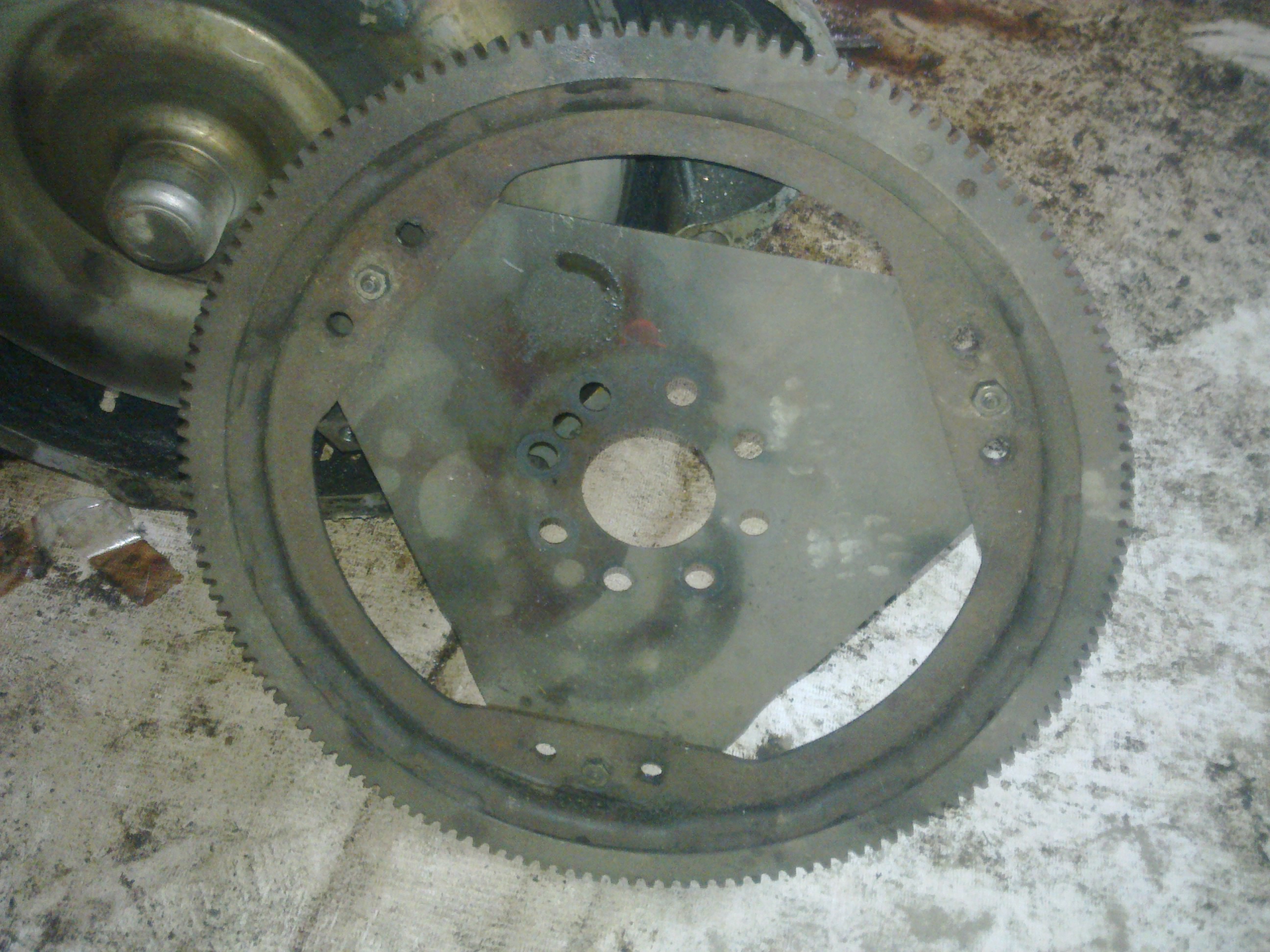

Выкладываю фото, хоть и с опозданием.
На и первом и втором, фото поддона с окошком для откручивания болтов гидротрансформатора.
