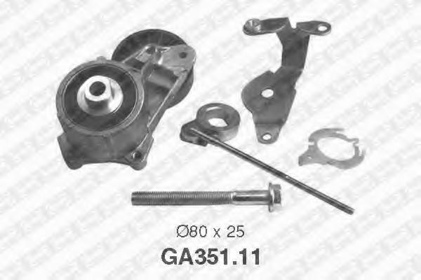

помогите знающие люди советом,купил новый натяжитель с роликом, старый снял, а этот поставить не получается на место, пол дня убил на это, так и не разобрался, не пойму как его подружить с кольцом штока регулеровки, который на насосе ГУРа установлен, кольцо на вал натяжителя надевается а дальше никак не даёт ему, уж и гайку штока крутил по всякому... болт центральный до отверстия в крышке двигателя не дотягивается, и натяжитель установить не выходит может как то сжимается этот натяжитель относительно своей оси? кажется там всё просто, только где подводный камень надо узнать... в поиске ничего путного не нашёл может перед установкой ролик снять?

шток регулеровки натяжителя с гайкой, который на корпусе насоса ГУРа установлен а другой конец с кольцом, на вал натяжителя, здесь и засада для меня вышла, не могу это всё на место воткнуть...и длячего пластиковое колечко с указателем стрелочкой надеваемое на натяжитель?

я примерное фото выставил, что б понятно было о чём речь, но судя по ответам, помощи мне не дождатся , придётся судя по всему методом тыка...

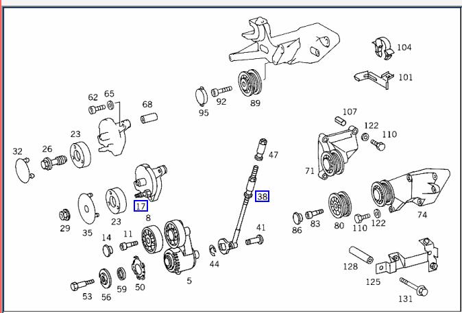

у меня все так как здесь))

спасибо за схему, у меня с деталью №38 затык, не пойму как это установить...
всё дело в моей не внимательности и плохое знание матчасти данного устройства, сегодня разобрался и установил, заминка вышла с деталью №37, не знал, что она наворачивается сколь угодно глубоко... "ларчик просто открывался", всем принимавшим участие спасибо!

регулеровочную гайку №47на штоке№38-(см.схему выше, любезно предоставленную 78us) подчти до конца вниз выкрутить, болт №53 центральный крепежа натяжителя не затягивать сильно, вся конструкция свободно должна двигатся влево-право от руки, надеваем ремень без усилий, натягиваем хорошенько регулеровочной гайкой №47 штока №38 путём её выкручивания, только потом до отказа затягиваем болт крепления натяжителя к корпусу двигателя, если сначала болт №53 затягиваем а все перечисленные операции после, то выводим из строя позицию №47 и №38, двигатель поработал, если надо подтянуть ремень, ослабляем поз.№53 и подтягиваем выкручивая в верх поз. №47 и затягиваем поз. №53. всё!
