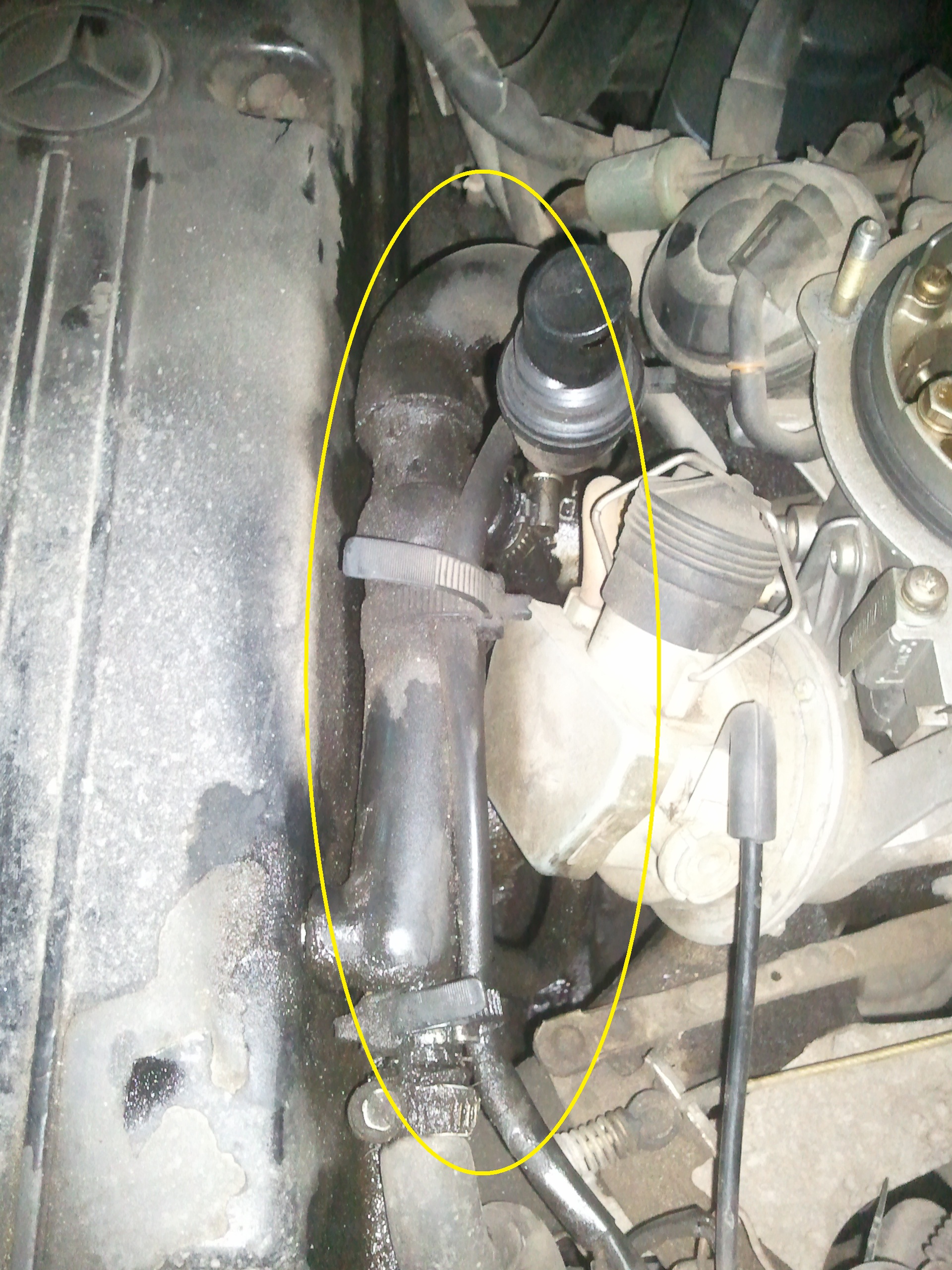

Привеи всем! скажите пожалуйста номерок или вообще как найти вот это патрубок вентиляции ну или поправьте как он называется))
MB w124 200 102922 4МКПП коричневый цвет 1987год без кондиционера
http://www.elcats.ru...a1-c09cb27ffbbc кажется твои патрубки.

снимаешь и переписываешь с него номер, и только так,
если еще поставляется считай повезло

у меня так же как у автора сопливит этот патрубок,это сапун.
только стоит он очень дорого....

А есть ли какие нибудь заменители? может подходит от чего то...

оригинальный номер А 1020901032 А1020901232 попробуй поискать в интернете оригинал кусается ценой. :fingal:
а неоригинала в природе не существует...

Точно, и номера эти нигде не высвечиваются!( а от других машин если?

A1020900332 я себе менял, он хитрый такой, там внутри него проходит трубка металическая, по ней антифриз гуляет )))
под заказ могу притащить 2200р

Откуда там антифриз если он под клапанную крышку уходит?
