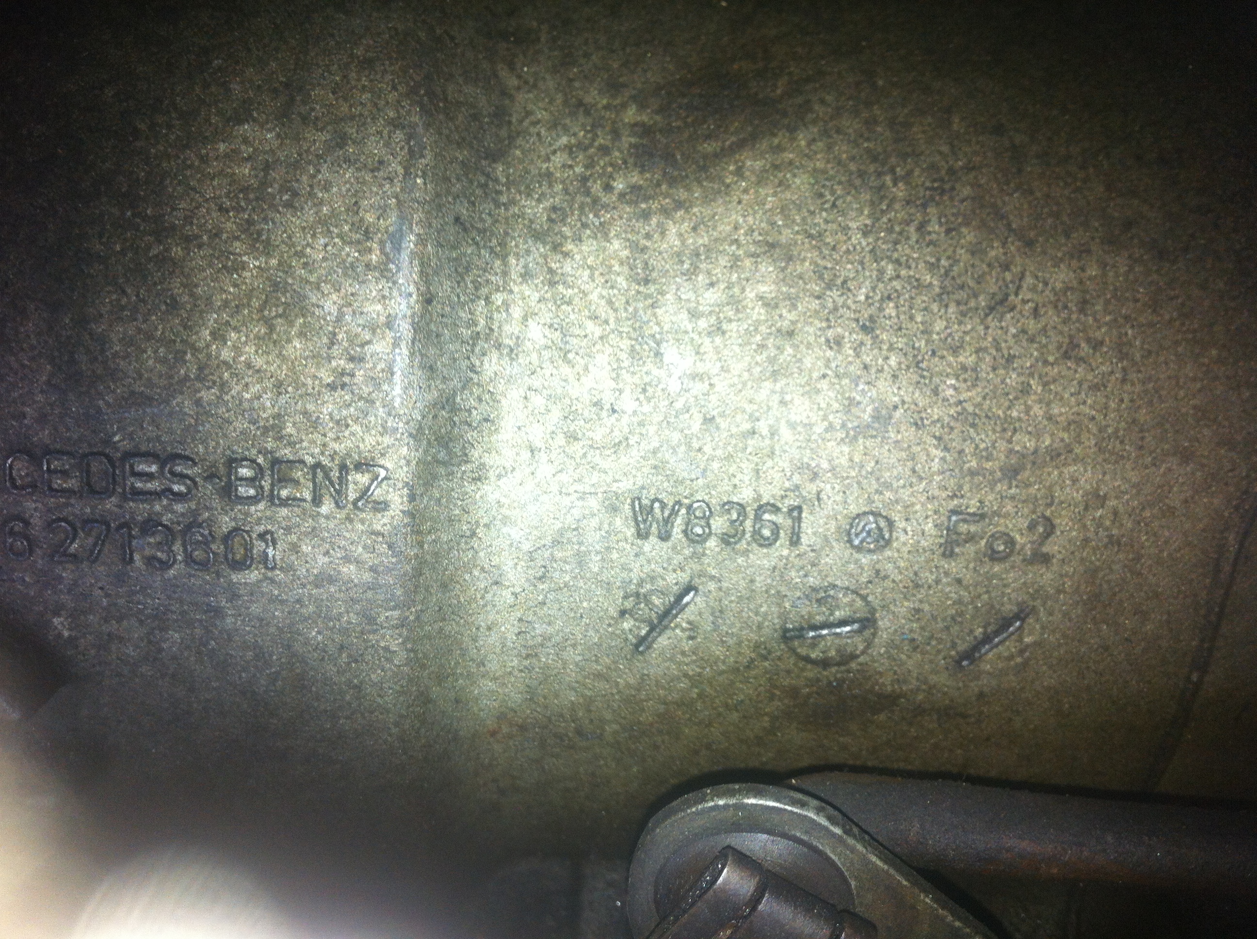

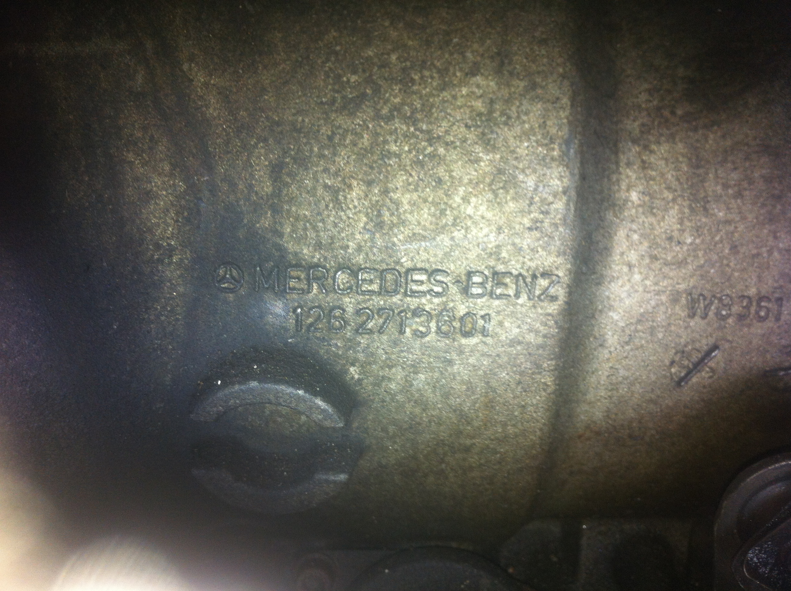

Отправлено 04 February 2013 - 02:53
126 2713601 номер на ней
и еще какие то обозначения
фото присутствует

#2 ОФФЛАЙН   Hysmet671
Hysmet671
  • Cообщений: 149
  • Город:Махачкала
    W123, E230, 1982 +79286733532
Отправлено 04 February 2013 - 20:02
фото присутствует
По твоему вин коду выдает номер 722.369.
Поищи внимательней, на моей машине я нашел номер с правой стороны по ходу движения, если потереть чуть выше поддона.

#3 ОФФЛАЙН   *alien visitor*
*alien visitor*
    alien visitor
  • Cообщений: 6043
  • Город:Московская область
    w124 Е320
Отправлено 04 February 2013 - 20:18
..по винкоду - эт вапще аэмджи) на фото нет номера коробаса ( афтор, какие планы на этот коробас ?)
#4 ОФФЛАЙН   denisspitfire
denisspitfire
  • Cообщений: 303
  • Город:Воронеж
    W211
Отправлено 05 February 2013 - 00:24
один из прошлых хозяев поставил вместо родной эту, насколько я понимаю это от 126 кузова. Хотелось бы вот по подробнее про нее узнать

#5 ОФФЛАЙН   *alien visitor*
*alien visitor*
    alien visitor
  • Cообщений: 6043
    w124 Е320
Отправлено 05 February 2013 - 13:40
коробасы - не "от кузова" , а от мотора ., 369-я от 104-го 3.2 ) номер акпп нашел ?

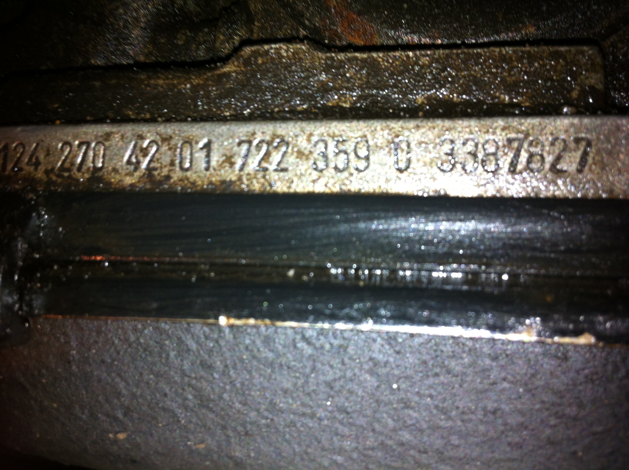

#6 ОФФЛАЙН   denisspitfire
denisspitfire
  • Cообщений: 303
  • Город:Воронеж
    W211
Отправлено 06 February 2013 - 18:05
,722.359 насколько я понимаю, серия 3я?

#7 ОФФЛАЙН   *alien visitor*
*alien visitor*
    alien visitor
  • Cообщений: 6043
    w124 Е320
Отправлено 06 February 2013 - 19:36
да (300е24 мотор вроде 104.980
