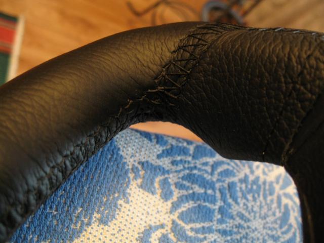

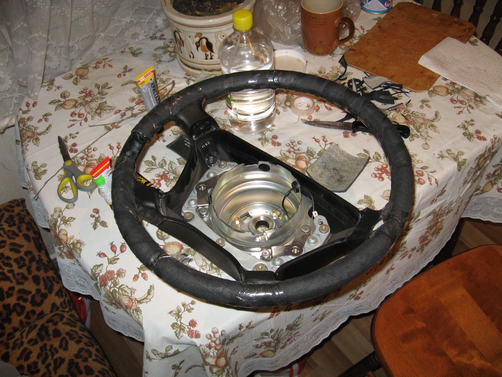

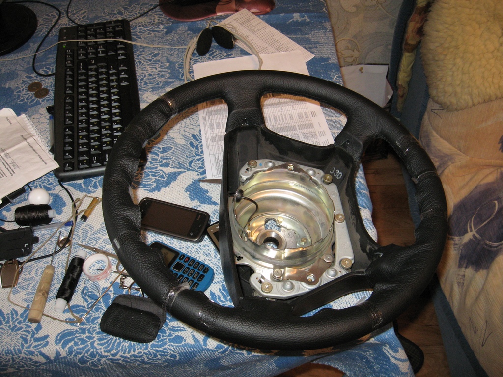

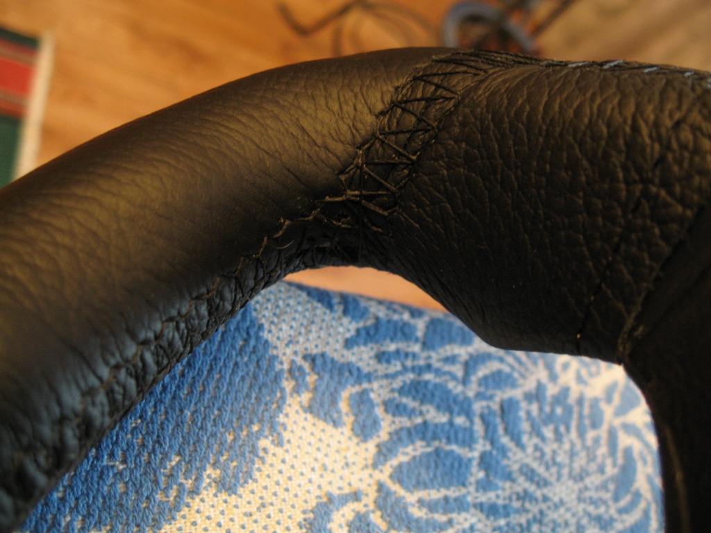

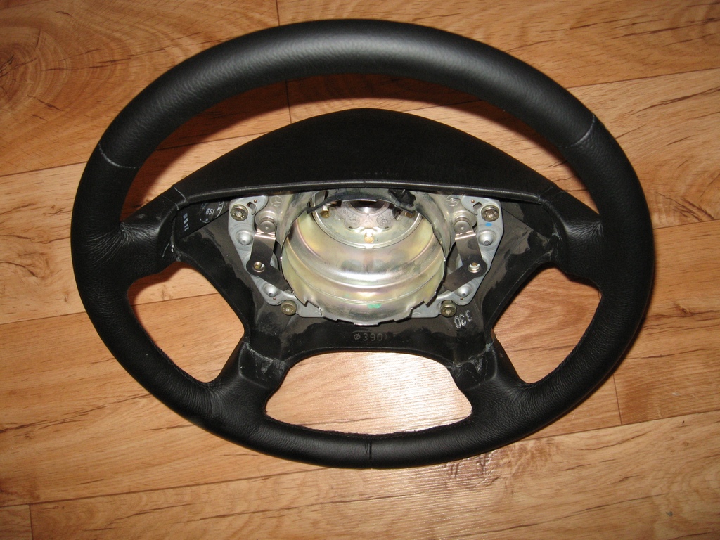

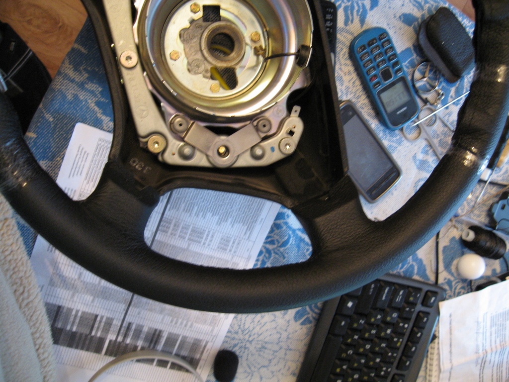

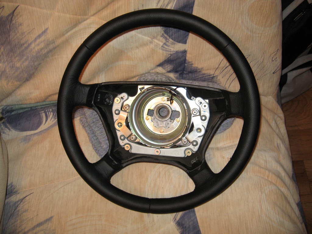

Почти весь процес виден на фото. Кожу брал мебельную, другую не нашёл. Снял родную шкурку, распорол и сделал выкройки из новой (сейчас бы сделал немного по-другому).
Если кому интересно могу попозже описать как всё делал.

Сначала снимается родная шкурка. Она снимется вместе со слоем пористой резины (на родном кожаном руле между пластмассой и кожей проклеен слой вспененной резины, от неё руль становится таким мягким). Кладём снятую кожу с приклееной к ней резиной в ванночку с водой на пару дней (кожа разбухнет и резина легко отделится от неё). Резину клеим на руль обратно. Старую кожу распрямляем насколько это возможно и в таком состоянии даём ей высохнуть. Потом с неё делаем выкройку на новой коже. Родной чехол вырезан и цельного куска кожи длиной около 1м. Найти такой кусище мне не удалось поэтому сделал из 3-х частей.Несём выкройку в ателье чтобы сшили как нам нужно и прошили по краям (для образца берём старую шкуру). Потом одеваем все это дело на руль.Под новые швы в руле прорезаются канавки размером глубиной и шириной по 3мм (туда будет укладываться новый шов). Далее шьём. Не нужно с первого раза сильно натягивать нитки. Лучше прошить несильно, а потом когда кожа растянется как нам нужно - стянуть уже посильнее.

если кожа ПРАВИЛЬНАЯ то надолго :biggrin: а если неправильная..........то перешьёт езчо, дел то на пару часофф с перекурами.
От если бы пришлось платить кажен раз по 3500 в ателье то пичально.
от тут баянчег более подробный и занимательный http://www.kavr.ru/car/091105/
П/С для рукоблудофф :D подсказка-вместо
вполне подходит сплэн 4мм, при обшивке он приминаетса но эффект практически такой же.
