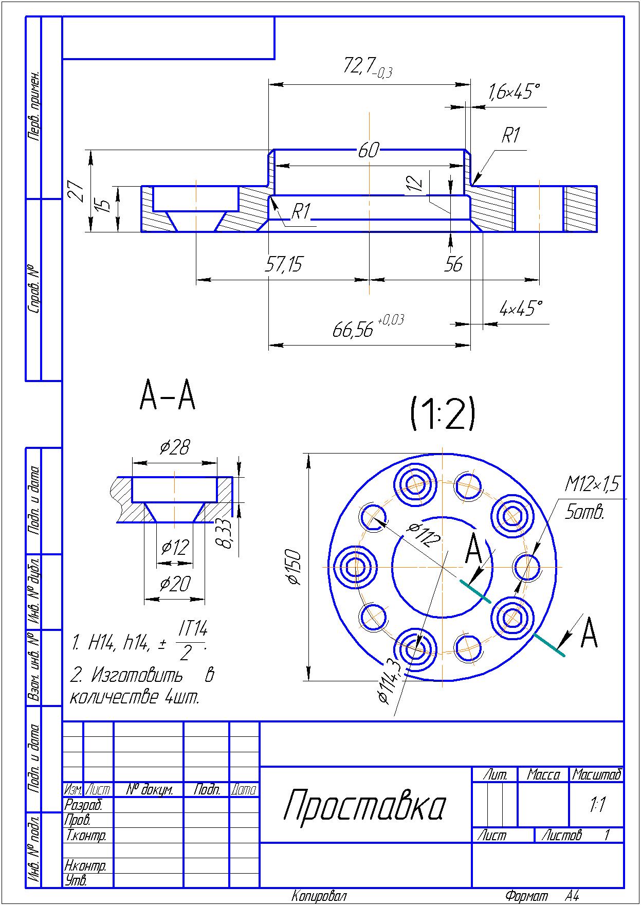

колёса становятся и без проставок но хочу вынести их на 1,5см от ступицы.
чертёжник с меня неважный поэтому выручайте...
НУЖЕН ЧЕРТЁЖ ПРОСТАВКИ... :beer:
могу отблагодарить деньгами... токарь вроде есть толковый но требует чертёж.

не совсем понятем вопрос -что тебе нужно? ты хочешь проставку 5х114,3 или 5х112 и какой толщины?
Вот чертёж на родные диски.

Он хочет чертёж проставки-переходника с 5х112 на 5х114,3 толщиной 1,5 см.

диски 5х114.3 ЦО 72,8
толщина проставок нужна 1,5см

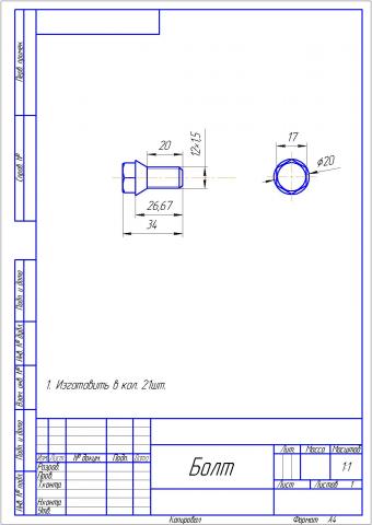

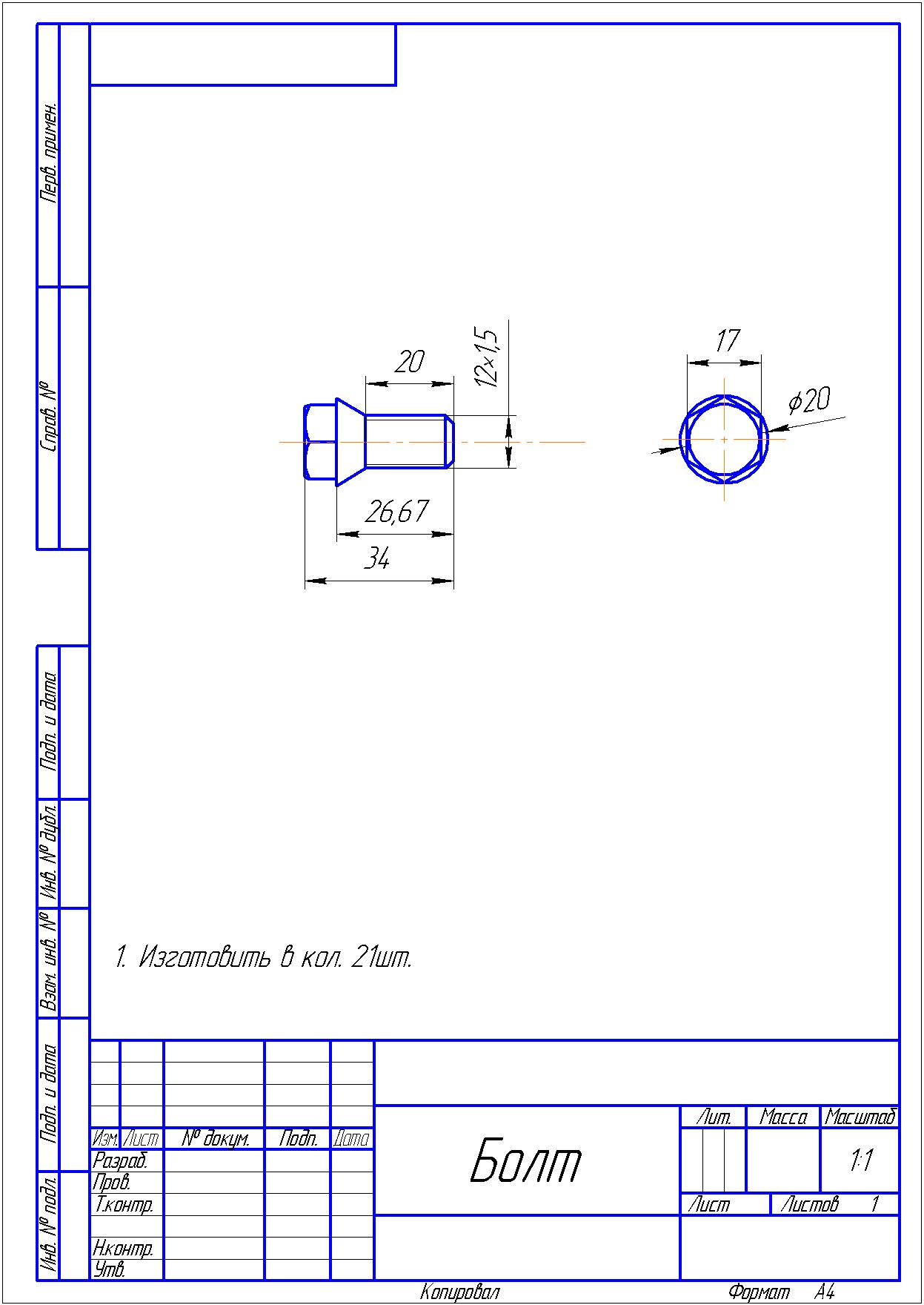

Если автору сильно хочется-то держи. Но лучше сделать под болты с внутренним шестигранником (нужно конус посадочный будет немного переделать)
Колёсные болты родные подрежешь по длине "по месту".

Чертёж на проставки сгодится. На болты - фтопку!!! :roof:
Обязательно указывать допуск резьбы по умолчанию (-6g), шероховатость обработки (на резьбе Ra 3.2, на конусе можно 6,5, а можно и меньше, остальное - как бог даст) и, самое главное, материал из которого должен быть изготовлен болт. Настоятельно рекомендую ст 40Х, потому как она обеспечивает класс прочности 10.9, а бывают и более экзотические стали...
А то были преценденты - сделают болт из чего попало и как попало, а потом колёса болтаются...
спасибо за чертёжик....
болты буду делать под шестигранник.
не хватает углов на рисунке как располагать отверстия относительно оси координат((
Там до фени эти углы, нужно глядеть углы меж отверстиями - будут по 360/5=72 градуса между одинаковыми
понял)
