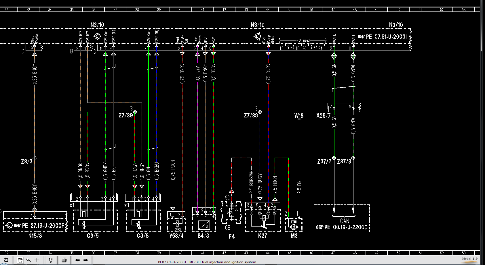

стоит под сидухой . вот твоя схема внизу . управление идёт прямо с мозгов
к27- реле , м3 моторчик , пред шестой на 25 ампер под сидухой
