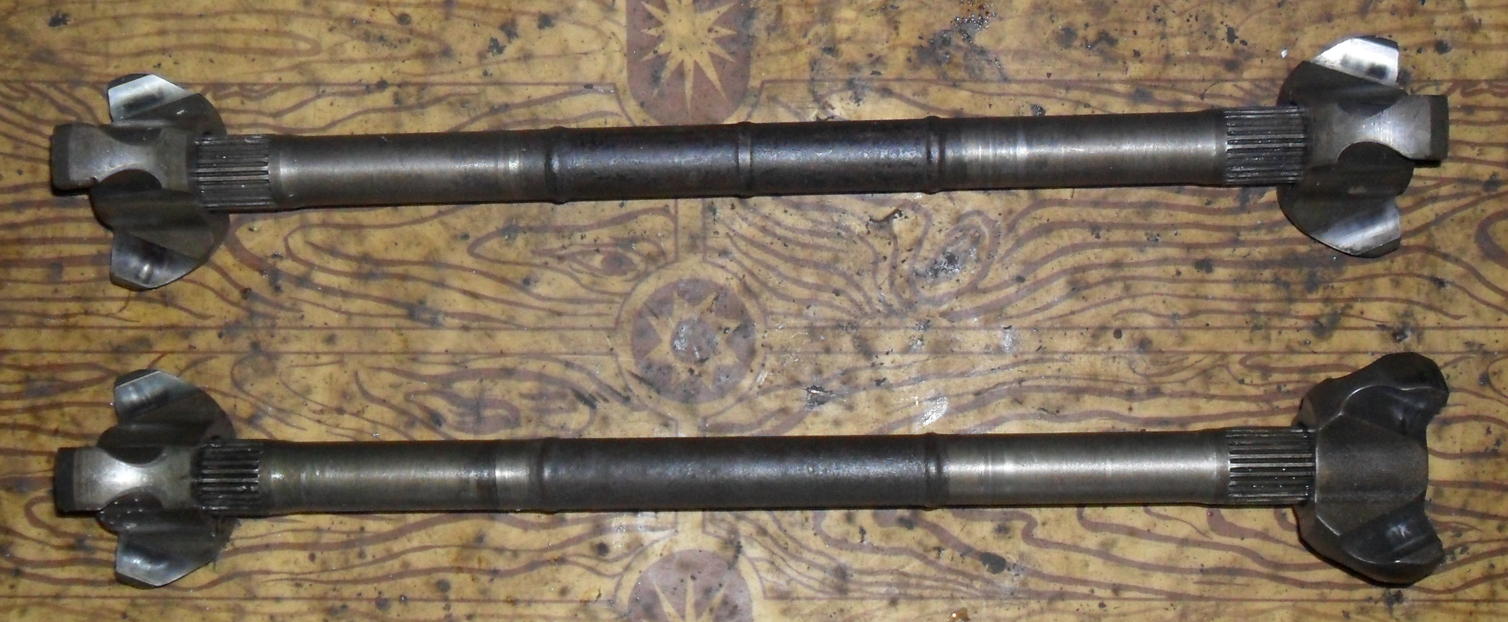

А кто что скажет по поводу того как одевать шрусы на полуоси? То есть внешний относительно внутреннего, они должны быть симметричны или развёрнуты на 60 градусов? Или ещё как?

Отправлено 10 February 2013 - 14:09
Это каким образом развёрнуты?

    Велик colnago
Отправлено 10 February 2013 - 18:45
Таким.

#10 ОФФЛАЙН   Silin Mike
Silin Mike
    Почитатель W123
  • Cообщений: 8277
Отправлено 10 February 2013 - 18:51
Таким.
Не думаю.

Отправлено 10 February 2013 - 19:21
Так как одевать? Просто разбирал сегодня кучу шрусов. В одном оригинальном с жидкой смазкой были развёрнуты вообще криво (на 60 градусов и ещё на один зуб). Так что ли и собирать?

    Велик colnago
Отправлено 10 February 2013 - 22:06
Хм, в висе ничего про это не вижу, хотя на рисунках в разрезе нарисованы развёрнутыми в противоположные стороны.

  • Cообщений: 8277
Отправлено 11 February 2013 - 19:01
Если бы было принципиально, то тогда иначе бы не собиралось. По крайней мере, где-то были бы метки и упоминание в литературе.

Отправлено 11 February 2013 - 19:24
Монопенисуально абсолютно. Каждый шарнир работает сам по себе.

Отправлено 11 February 2013 - 19:35
И я так думал, просто закрались сомнения.

  • Cообщений: 9551
Отправлено 11 February 2013 - 19:55
ШруС на то и шрус, что равных угловых скоростей. Как собирать - важно у кардана. Единственное, лучше собрать под произволным углом между направляющими шариков- меньше микро-вибрации буду
