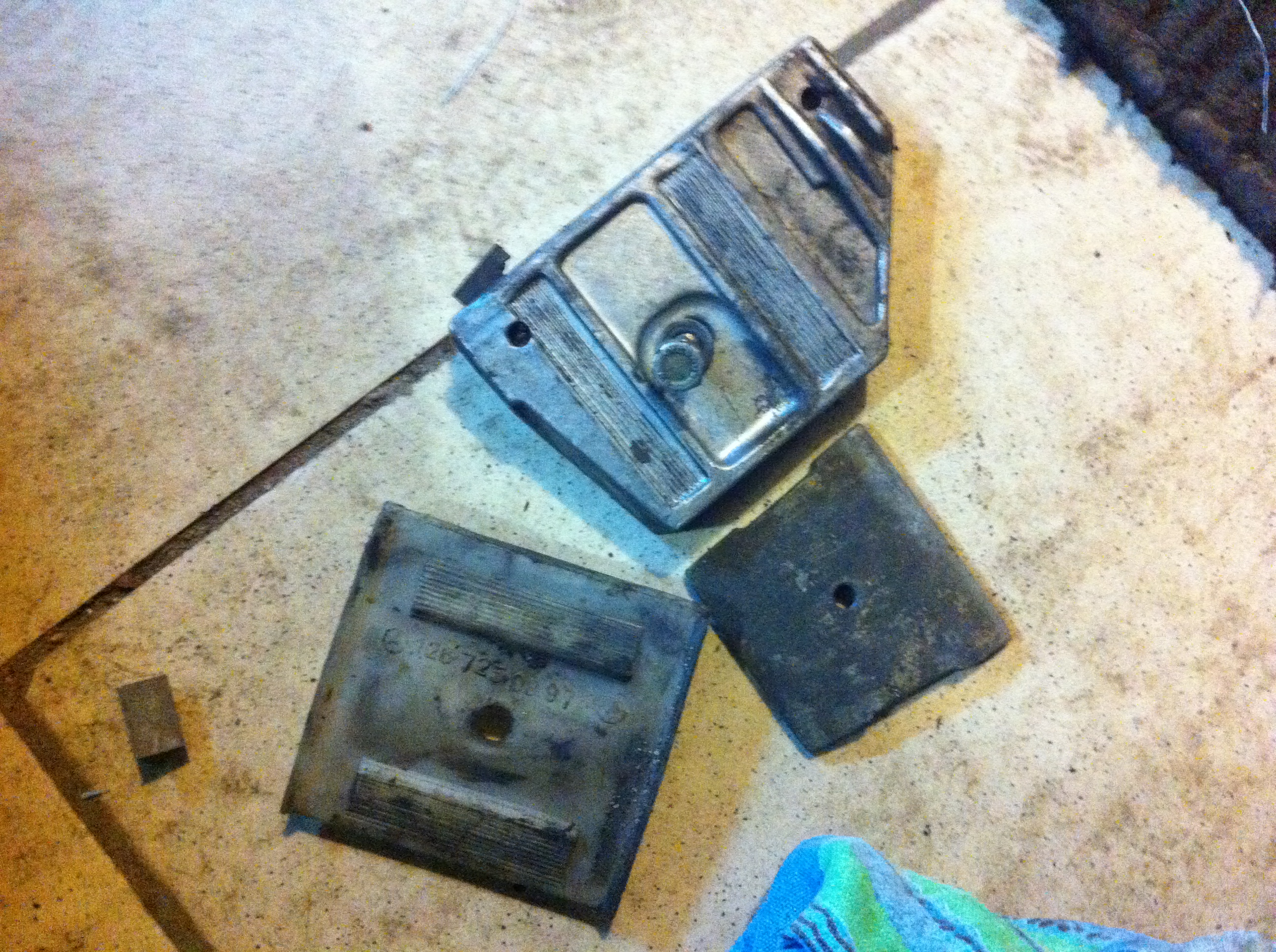

С124 - купе. Проблема с правым стеклоподъемником(далее ЭСП).
при закрытии секло не становится на место. Правый верхний край не попадает в уплотнение, т.е. верхний угол отстает на некоторое расстояние от того где должен быть.Если при закрытии прижать секло рукой то оно закрывается как надо. Разобрав дверь обнаружил некоторые запчасти лежащие в двери(фото ниже). Еще одна проблема с этим стеклом в том, что нижний правый угол царапается о железо двери внутри(возможно из за недостающих деталей?)
Вопрос где должны быть эти детали(визуально заметно одно предполагаемое место под них)? Буду рад схеме как должны стоять эсп

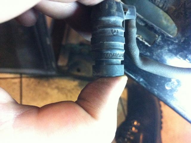

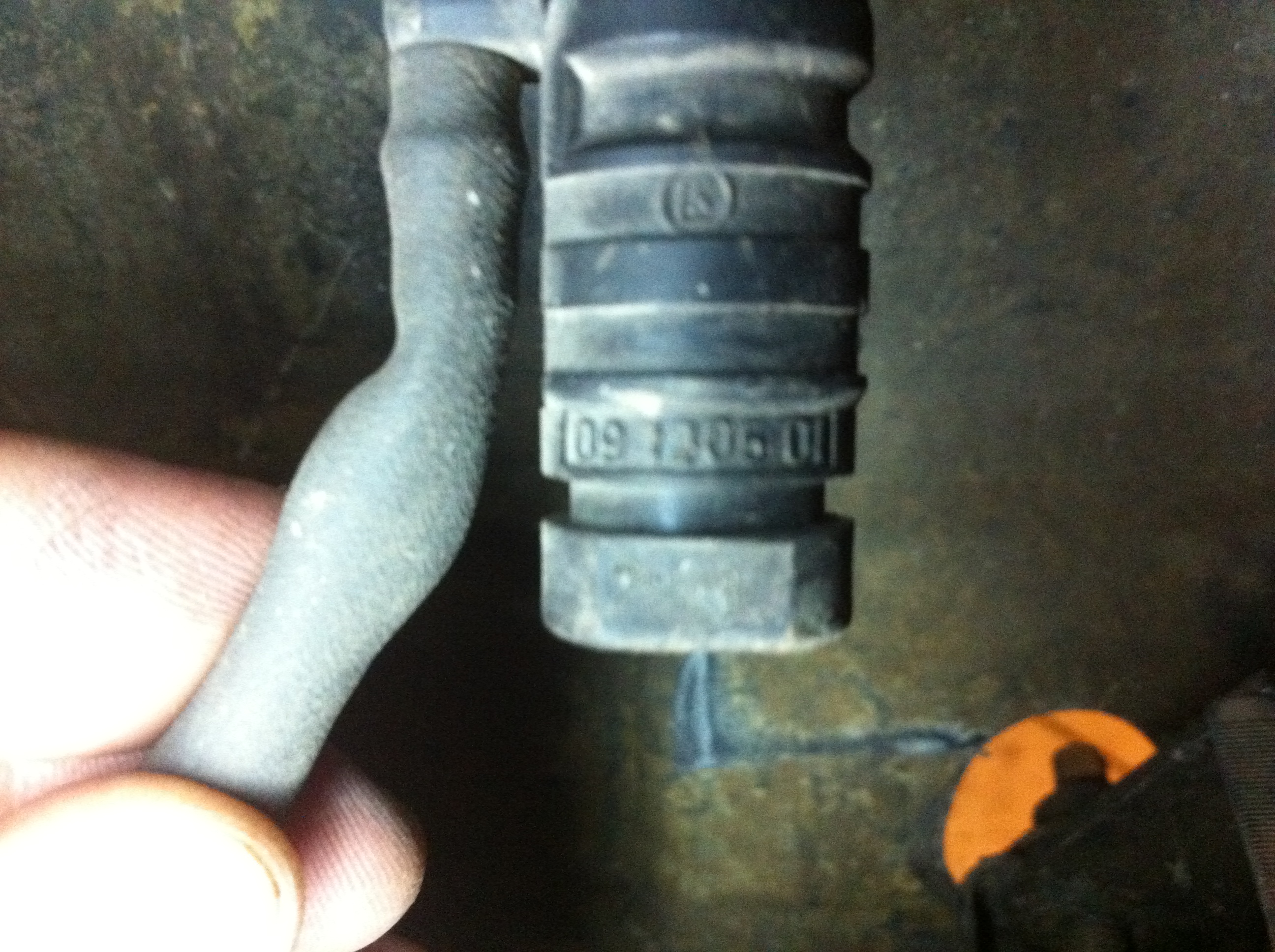

А также в двери обнаружены некие провода и конектор(фото ниже). Вроде как конектор должен быть куда то к замку(мои домыслы). Также в двери лежат два провода изолированных на клемах, откуда они?

Привет.
Вопрос где должны быть эти детали?
Детальки с певого фото это крепёж стекла к салазке, просто оно развалилось и стекло двигается прижимаясь только к одной салазке. У меня так было, но потом стекло стало на перекос в полностью открытом состоянии под проливным дождём :moderator: . Поэтому не опускай полностью стекло.
Собирал без схемы, там как бы можно догадаться по месту. Главное салазку хорошо смазать смазкой, у меня тогда графитка была под рукой.
2 года всё в порядке.
По проводам ни чего не скажу.
Удачи.
