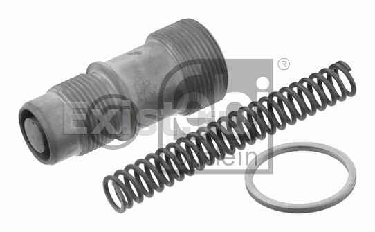

Начала попрбякивать цепь ГРМ при сбросе газа, решил устранить проблему заменой гидронатяжителя. Установил гидронатяжитель Febi 01050, после запуска забрякала цепь уже на ХХ, но это пол беды. После прогрева ДВС до рабочей температуры 80-90, давление масла на ХХ 1,0 и при оборотах двигателя выше 1,0-1,5 не подымается. :bangheat:

Через зазор м/у поршнем и корпусом, еще там в корпусе имеется 2-а отверстия!!)))
