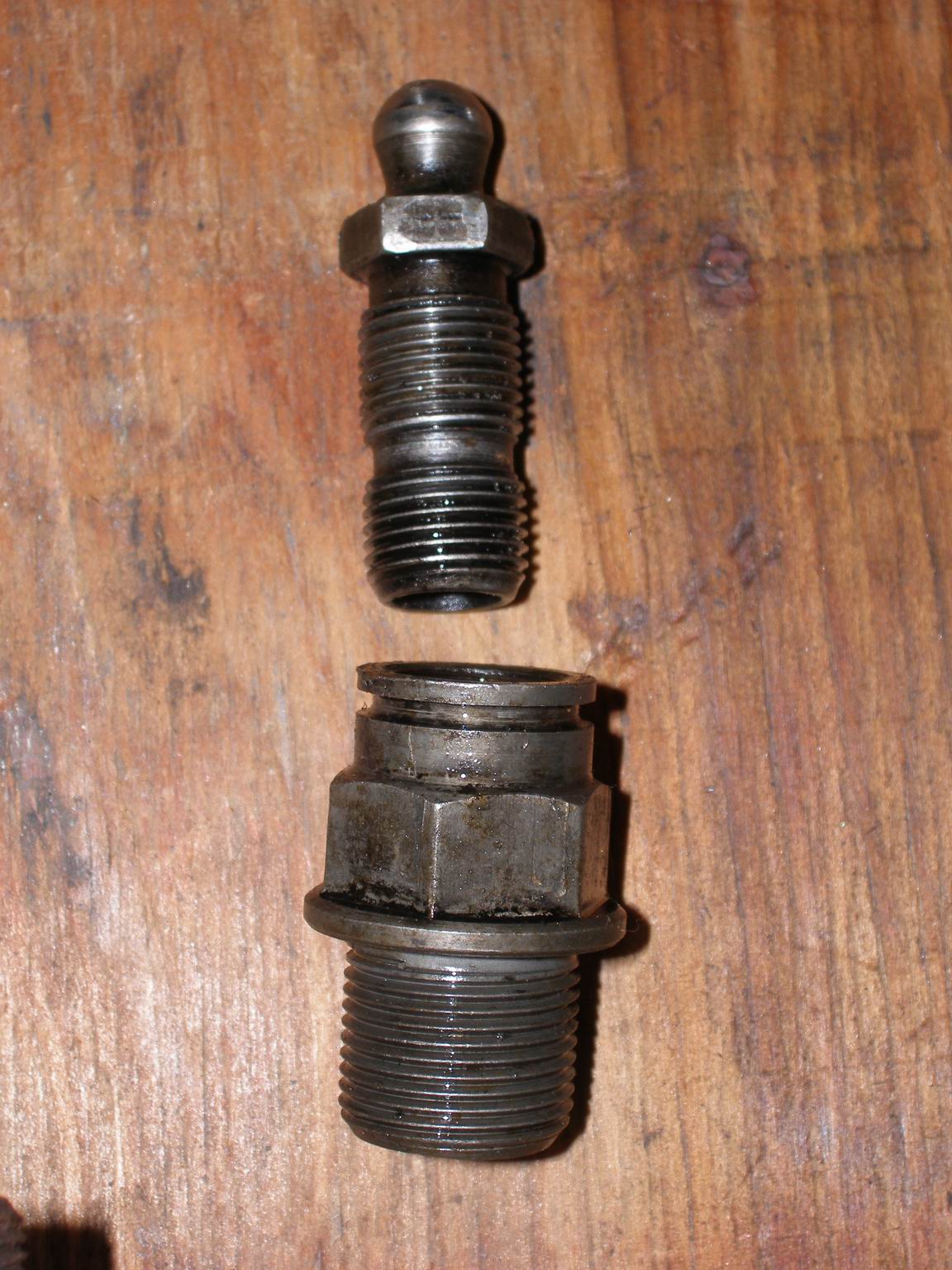

И так,плановая замена ГРМ,была произведена полностью,включая звёзды,успокоители,втулки паразитки и цепь.При вскрытии оказалось,что предыдущий владелец не поставил нижний успокоитель вообще,цепь пилила шпильки этого успокоителя,разумеется успокоитель был установлен.Собрали,завели,звук двигателя стал разумеется тише,спереди движка и снизу всё тихо без посторонних звуков,но в районе 2-3 котла в голове стоит небольшой металлический стрёкот,при нагреве звук уменьшается,будем копать дальше,планирую заменить рокера.Чуть не забыл,обнаружили печальку при регулировке клапанов,регулировочная гайка шатается вместе с телом,поэтому и происходит периодическая разрегулировка клапана,значит предстоит замена этого девайса.

если исходить из того что 115 это недо М123
то это не гайка а болт
если нижняя резьбовая опора качается и вобще подвижна то это плохо
вместе с рокерами предлагаю еще и шайбу под ним поменять.
Да именно болт,всё так и происходит в данный момент меняю эти болты и рокера,сегодня при снятии рокера с 3-его котла,был очень удивлён,рокер был изогнут и треснутый,я в шоке...

Заменил регулировочные болты,перебрал рокера,поставил донорские,мои были гнутыми,звук практически не изменился,стал чуть чуть мягче,но не исчез,подозреваю что,с сёдлами клапанов не всё в норме,придётся снимать голову,а так не хотелось этого делать.
