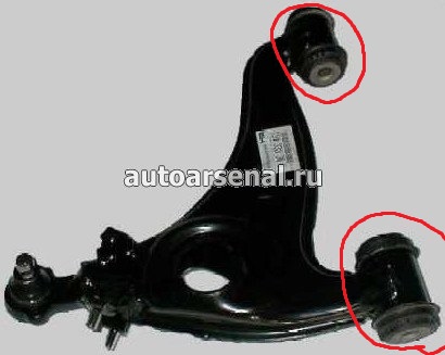

впереди крепление нижних рычагов к лонжерону смотри, там эксцентрики стоят, ими и делается впереди развал :)

Отправлено 18 May 2013 - 12:34
этот рычаг имеешь в виду?

Отправлено 18 May 2013 - 13:45
да, они болтами эксцентриками крепятся

Отправлено 18 May 2013 - 14:40
там вроде по шайбе определить можно что это не простые болты?(у меня может быть)

Отправлено 18 May 2013 - 23:14
На задней подвеске тоже есть рычаг с таким болтом,только схождение,и что,на развале не знают данных по МБ?Тогда я другой поискал бы
