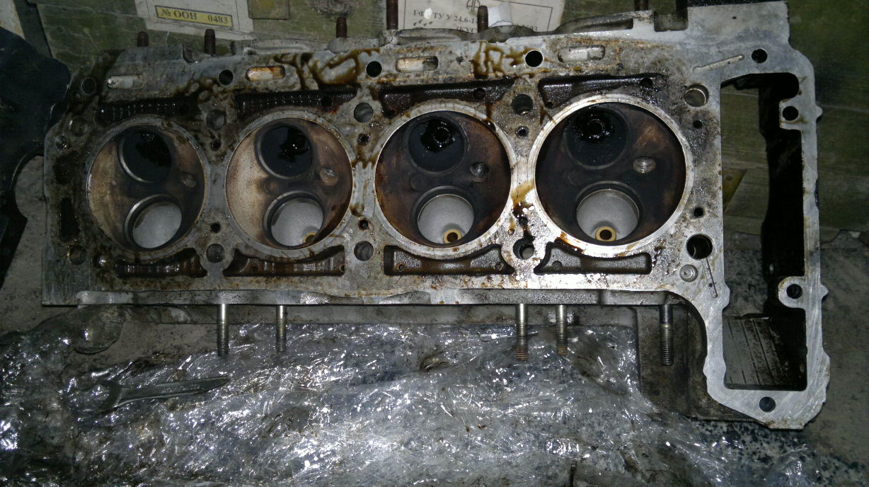

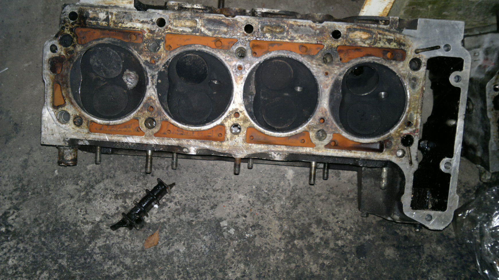

Всем привет мужики, имеется двигатель 102.962, обьёмом 2.0, на ней голова с номером 3105, так вот ей пипец, я купил голову тоже от 2.0 но на ней номер 6601. Вопрос встанет она или нет и с какого двигателя эта 6601 голова?

Да нет написано на моей 3105 на этой 6601 и 2.0 моя тоже 2.0, различий нет все бугеля с теми же номерами только если смотреть со стороны клапанов отличия есть ща сфотаю покажу!

про номера ниче не скажу, но еслибы гловоа была другая, тыбы уже сразу заметил - различия в том, круглый цилиндр или овальный, а также шахта где цепь квадратная или скошеная. ну про гидрики я молчу.
это все видно сразуже, значит она подойдет

а увидел фоты, головы не совместимы, особенно если первую поставить на вторую, а наоборот мощ упадет

Все размеры одинаковы и прокладка и каналы все совпадают, кроме выступов на камерах згорания, вот я уже нашёл инфу та вторая голова ставилась на 102.962 с сентября 1988 года, и ставились поршня с бугром на верху, вопрос, можно ли её поставить на мой блок с поршнями с выемками? Ведь камера згорания наоборот немного увеличится!

Отправлено 13 February 2013 - 23:47
яж написал, мощь уменьшится

Сильно ощутимо?
Нет! я себе даже поршни поставил с увеличеной камерой сгорания, под наш бензин.
Т.е. углубление в поршнях больше чем у стандартных. и двигатель тише работает.

Так у меня и стоят старого образца с углублениями, я нашёл эту голову и не могу выяснить ставить её или нет? Что так уж я на педальке почувствую?

116-118-122 максимальный разброс по лошадкам -6 поникофф, думаю что воопще не почуешь

усё понятно, буду ставить, всем пасибки!
