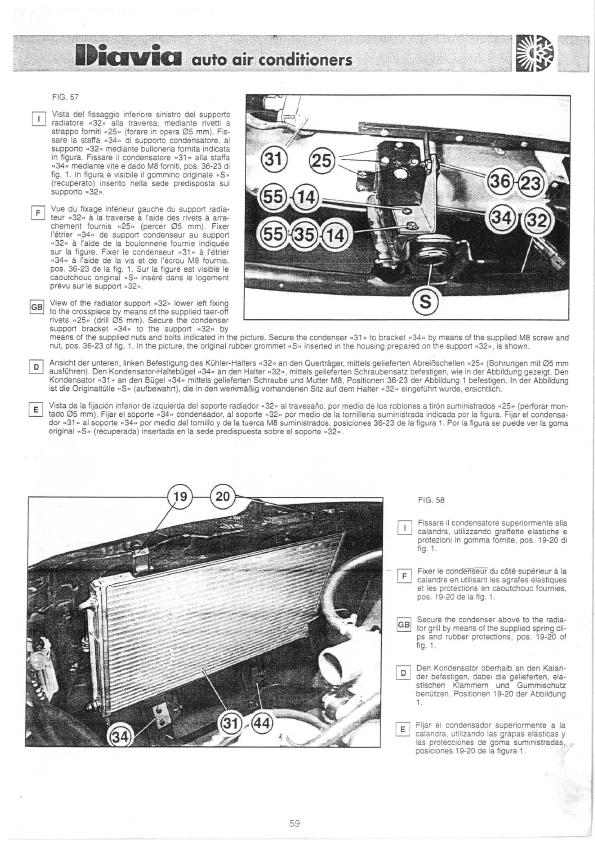

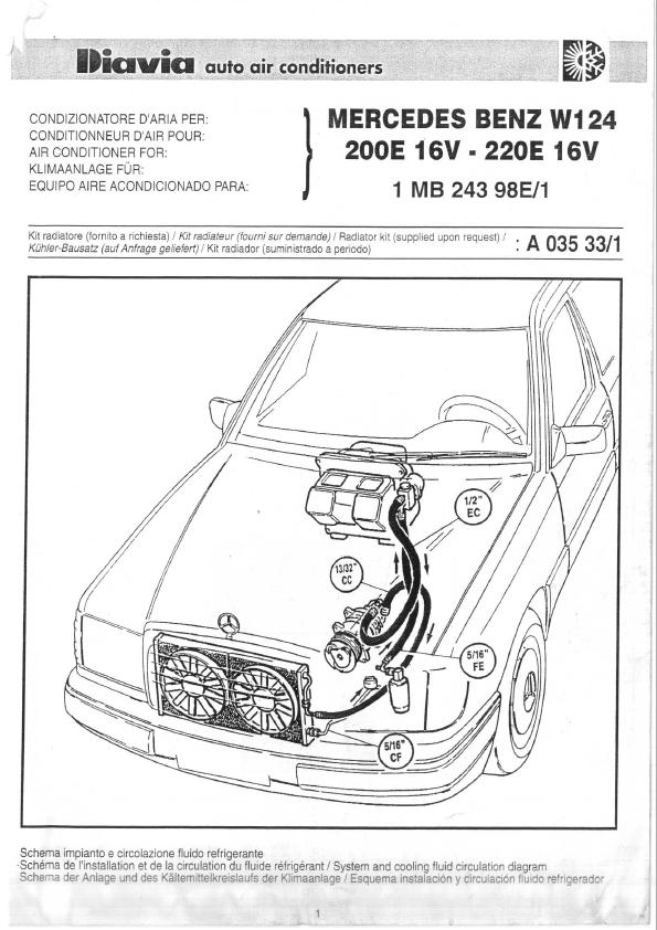

2)радиатор кондея..
он ставится вместо родного или дополнительно..
по схеме на одной картинке стоит после основного..
на другой-вместо..
3)у меня слева ещё Вебасто стоит..
как их разводить..не понятно..
