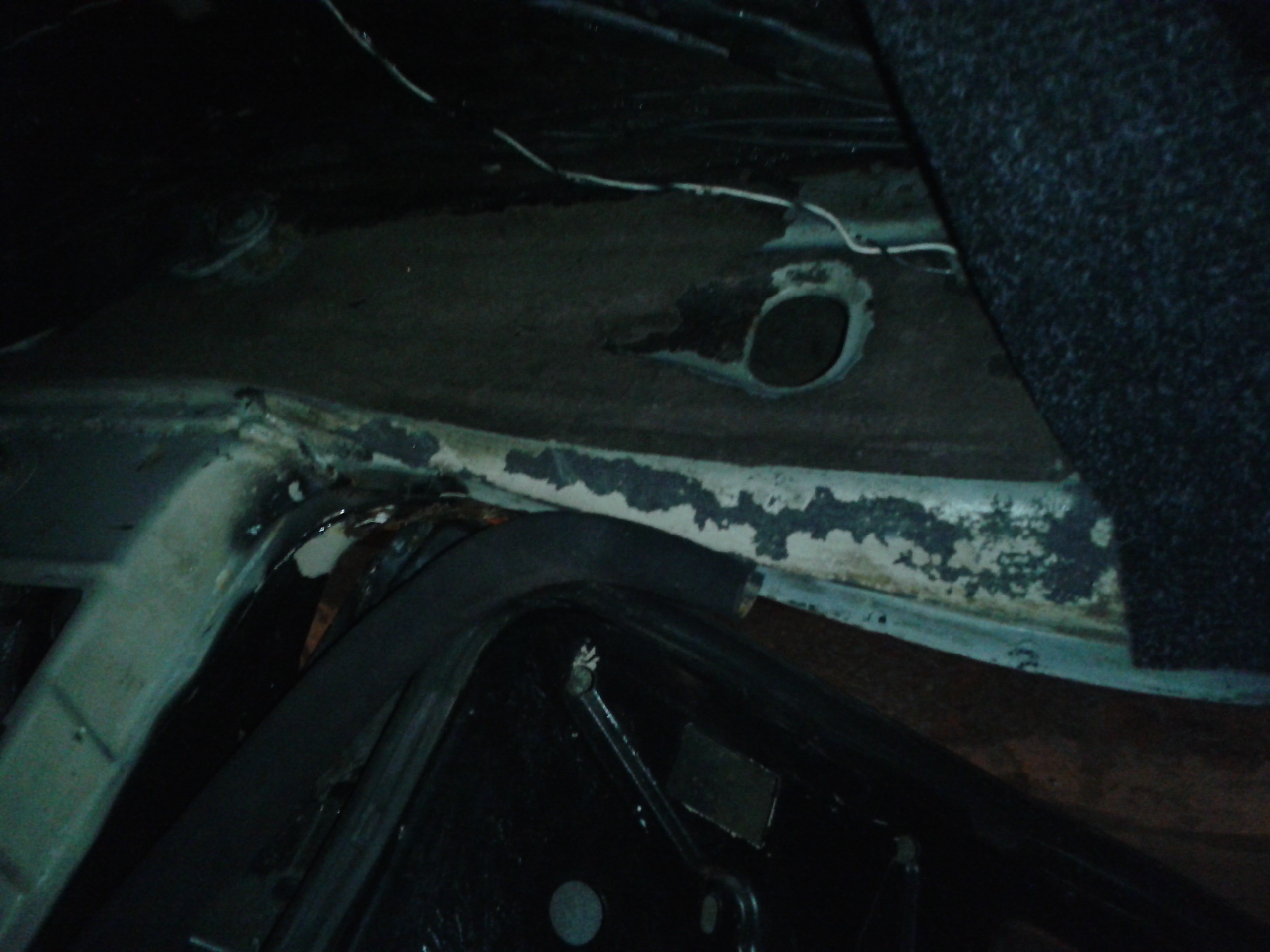

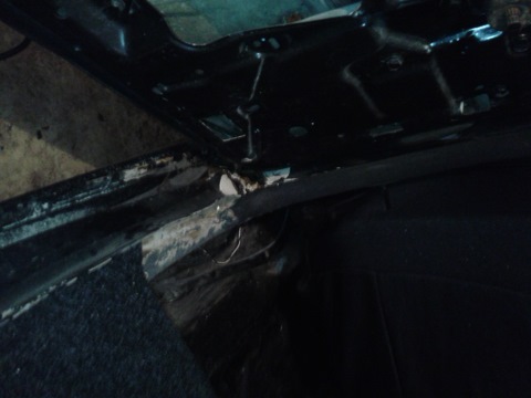

Был удар в бочину,повело стойку,на замену нижний и верхний порог,а что делать с внутренним???сздади его смяло Изображение

вставил. что подскажешь делать? если попробовать ремонтную накладку верхнего порога приварить а этот вырезать?или же выровнять его ?

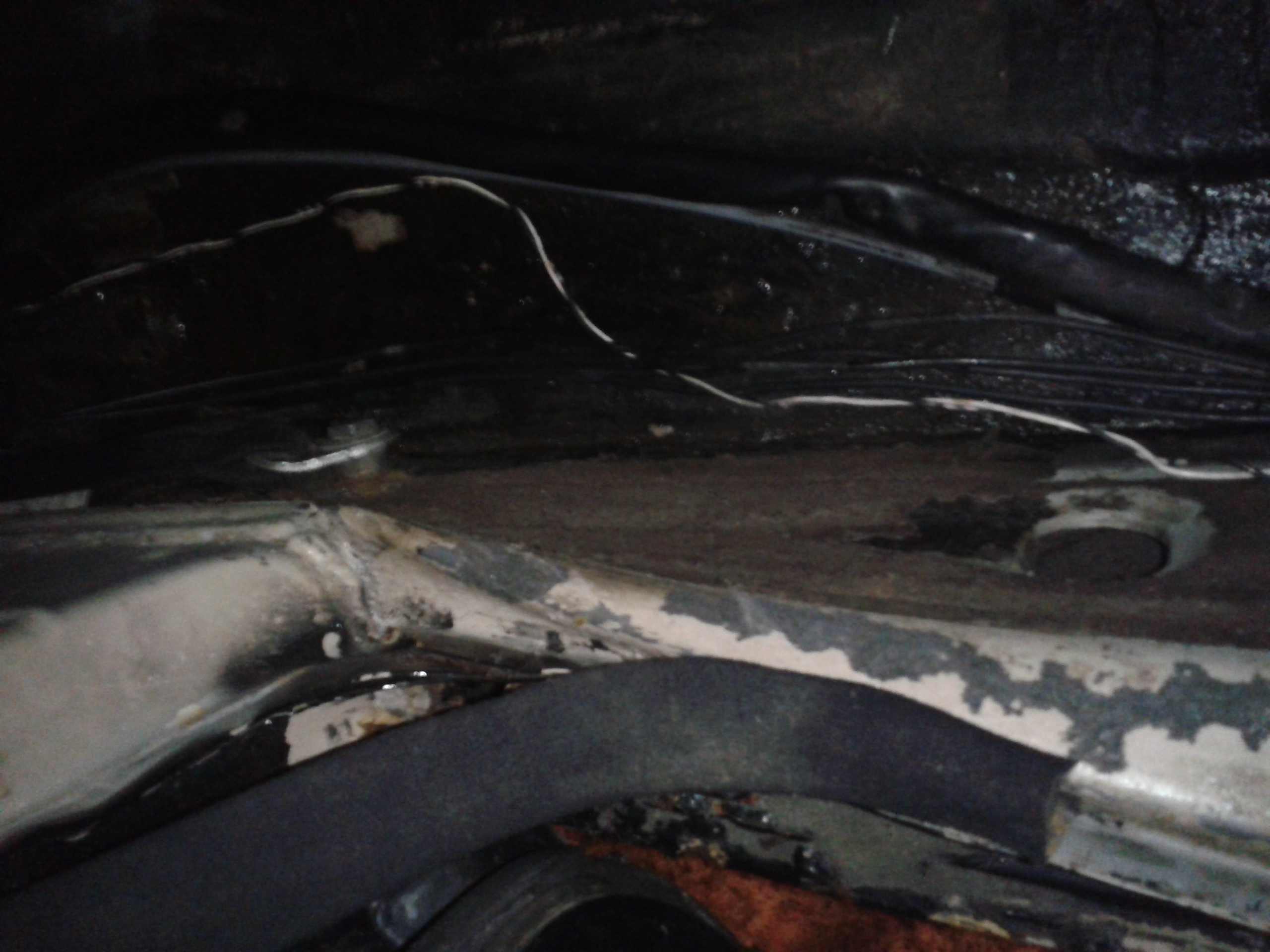

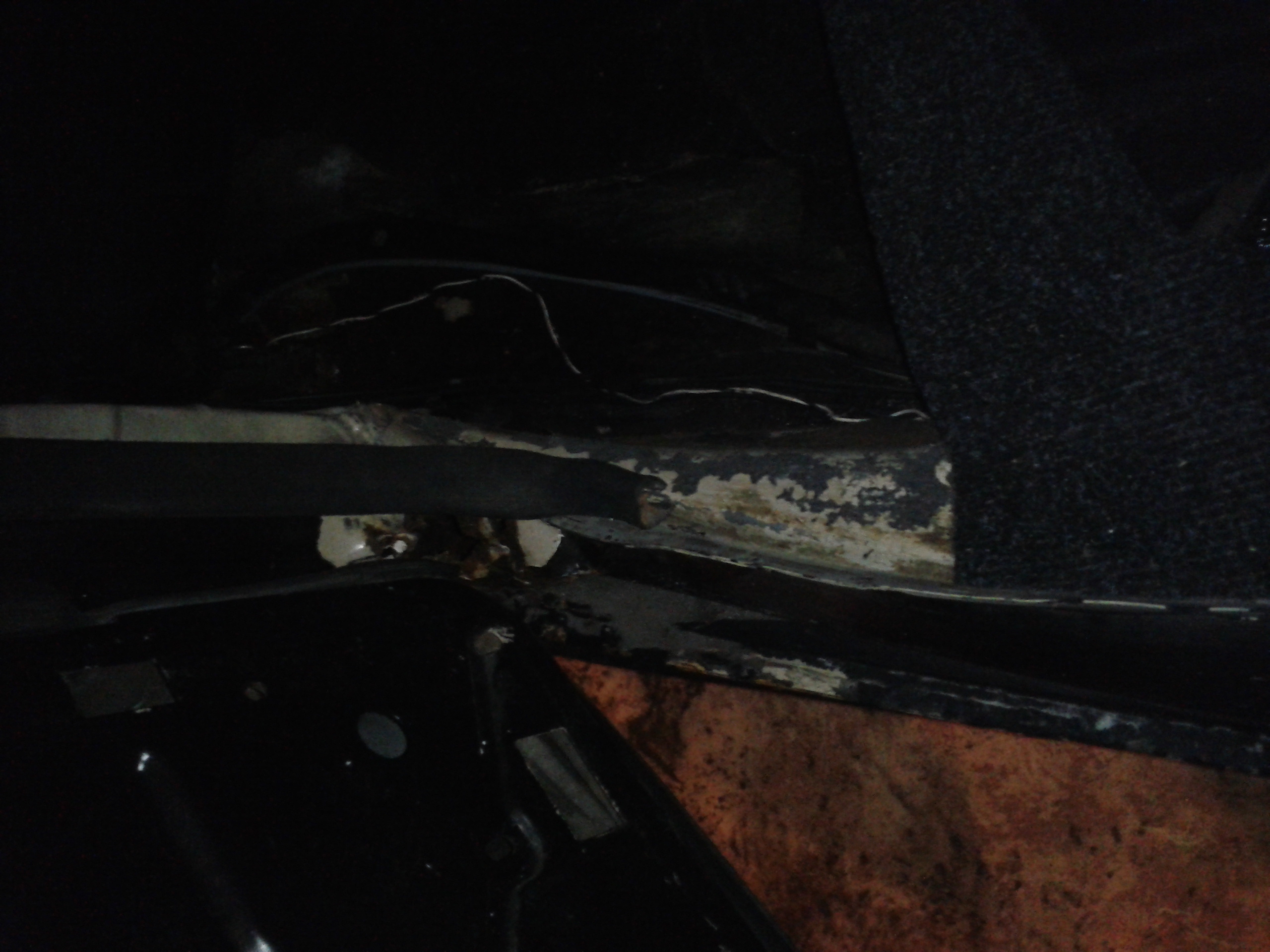

Фотки в стиле : "Негры ночью п…дят уголь". Без обид - реально очень плохие фотки. Темные и ракурсы в косяке. Нужны фотки общим планом, чтоб видеть проблему в комплексе, потом можно пару фоток детальных. Тогда можно сказать что-то наверняка. Пока что мне кажется, что.в принципе можно и так выровнять. Ну или вырезать, выровнять в более комфортных условиях и приварить обратно.

Ну если порог под замену , тогда сначала вытянуть стойку, затем отделить порожек. После оделения будет доступ к внутренниму порожку, рихтуй его. Главное условие сначала вытянуть стойку, иначе после снятия порога она будет болтаться на внутреннем пороге как сасиска.
спасибо.так и собираются делать.порог и так сгнивший...там куча грязи,и в мокрую погоду лужи по всей левой части
