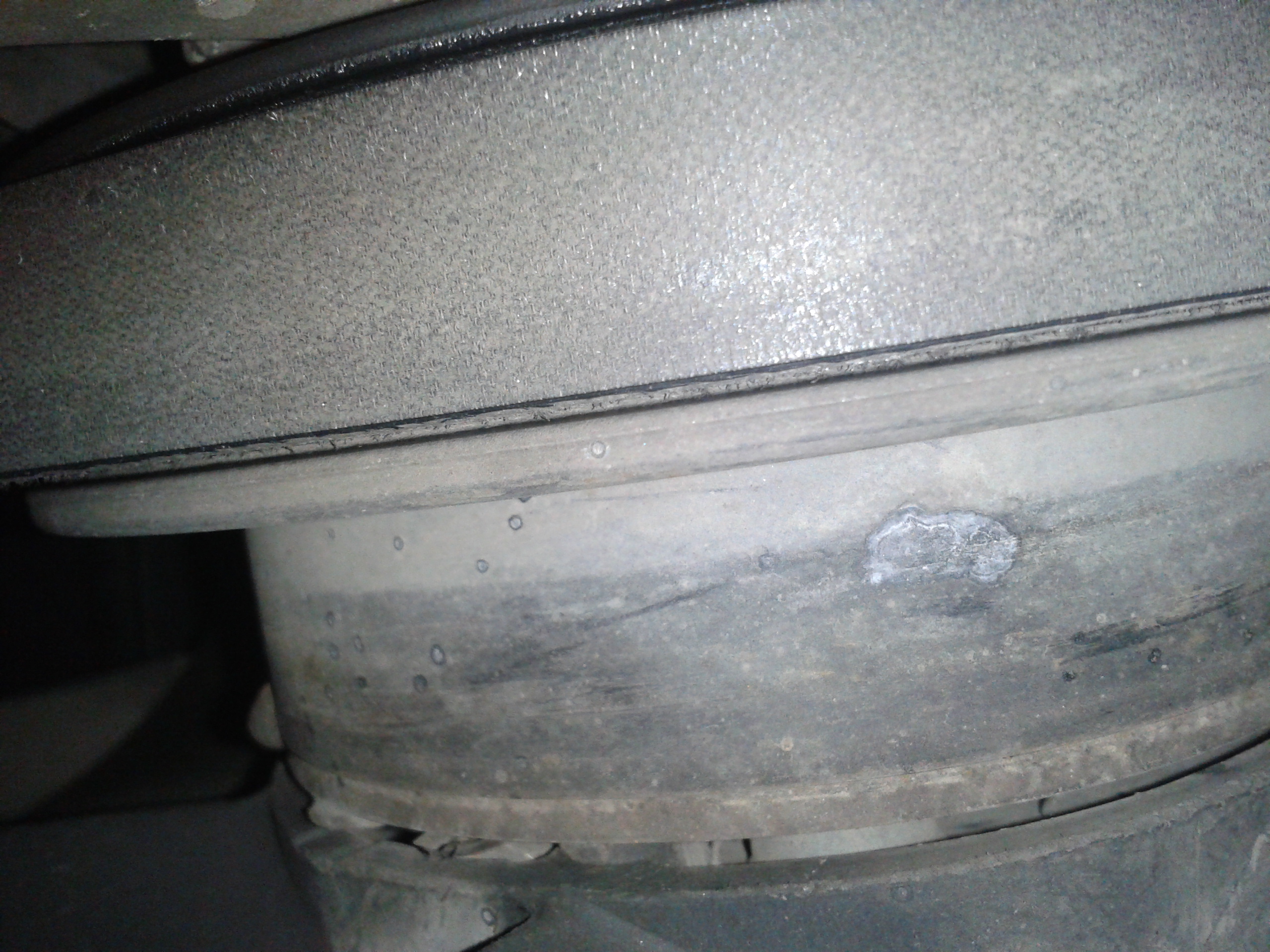

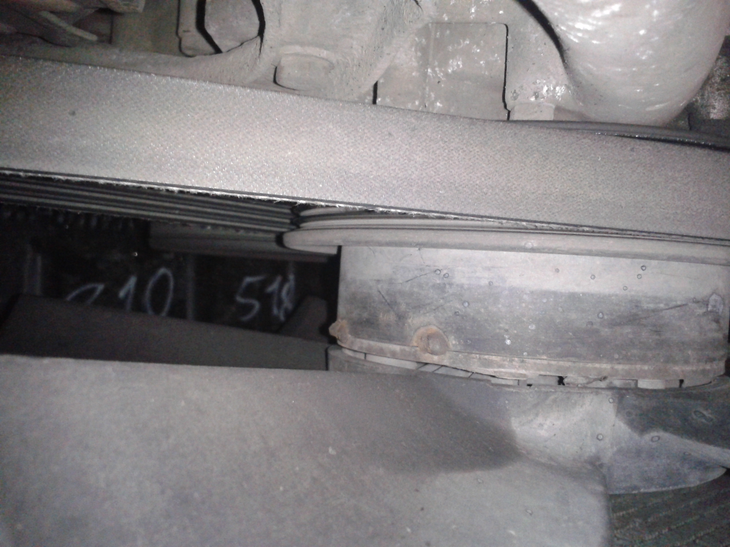

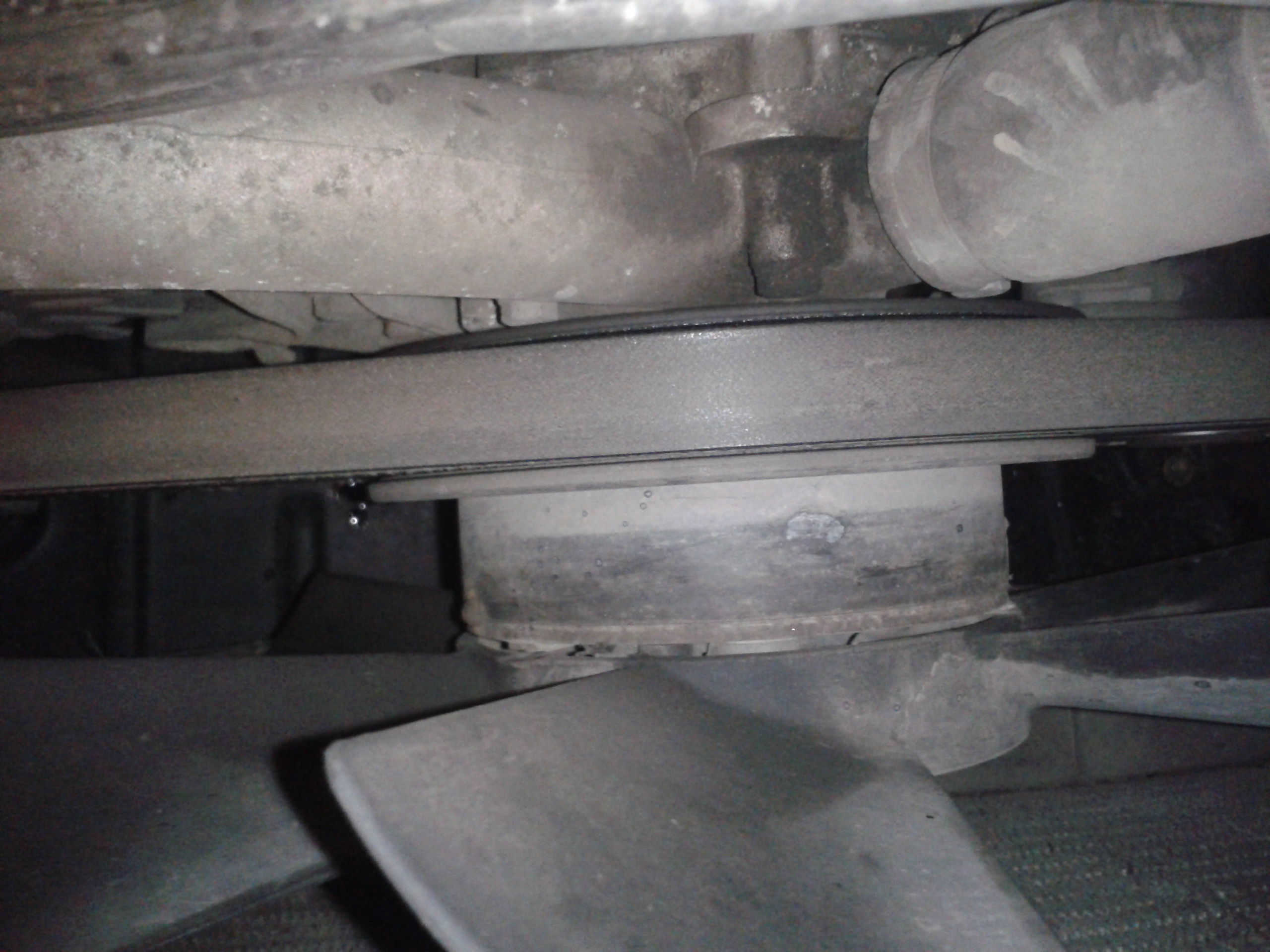

Какая то собака заварила вентилятор и теперь он крутится постоянно,хоть в -50 и в +50 тоже.Как убрать и поставить электрический ?

Два варианта что можно сделать.
Первый купить родную вискомуфту.
Второй купить на разборе электрические вентиляторы, запитать через релюшку и предохранитель. Желательно купить электрический термостат для того чтобы скорость регулировалась автоматически - чем горячей тем быстрей крутится крыльчатка.

спасибо.а как это всё снять?срезать сваркой?и где можно глянуть как это всё должно стоять..да и вообще всё что нужно для этого и как подключать

В обчем то всё не просто а очень просто-сбей зубилом эти точки и раздели магнит и пропеллер, открути болтик на 10 и сними пропеллер. зачисти пластинку прижимную и проверь как она отходит на пружинных лепестках, под пропеллером 4 болтика открути и сними шкив, под шкивом магнит-он крепитса С ОБРАТНОЙ СТОРОНЫ 3 винтиками под внутренний шестигранник. сними его подай плюс с аккума напрямую и проверь магнитит ли он. елси магнитит то проверяй датчик и проводку.
Система оооочень простая и оооочень надёжная. на электро менять вообще никакого смысла.
Сам видиш даже если что не работает всегда можно заколхозить, а вот эелктровентиль если накроетса то 2 точками сварки не обойдёшся.

Это еще цветочки, я разок видел чурку березовую забили между магнитом и диском. Сбивай сварку зубилом как уже говорили

чтобы знать КУДА ДЕВАТСА и надо разобрать и дефектовку провести, даже если не будет работать то между вентилем и магнитом вставиш прокладку из куска линолеума и оно у тебя опять будет заблокировано как и раньше, безз всякой сварки.
спасибо,седня попробую подолбить
