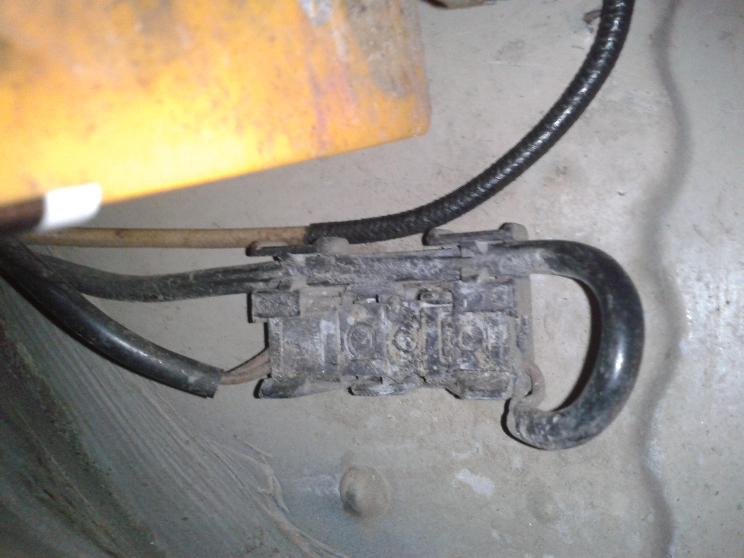

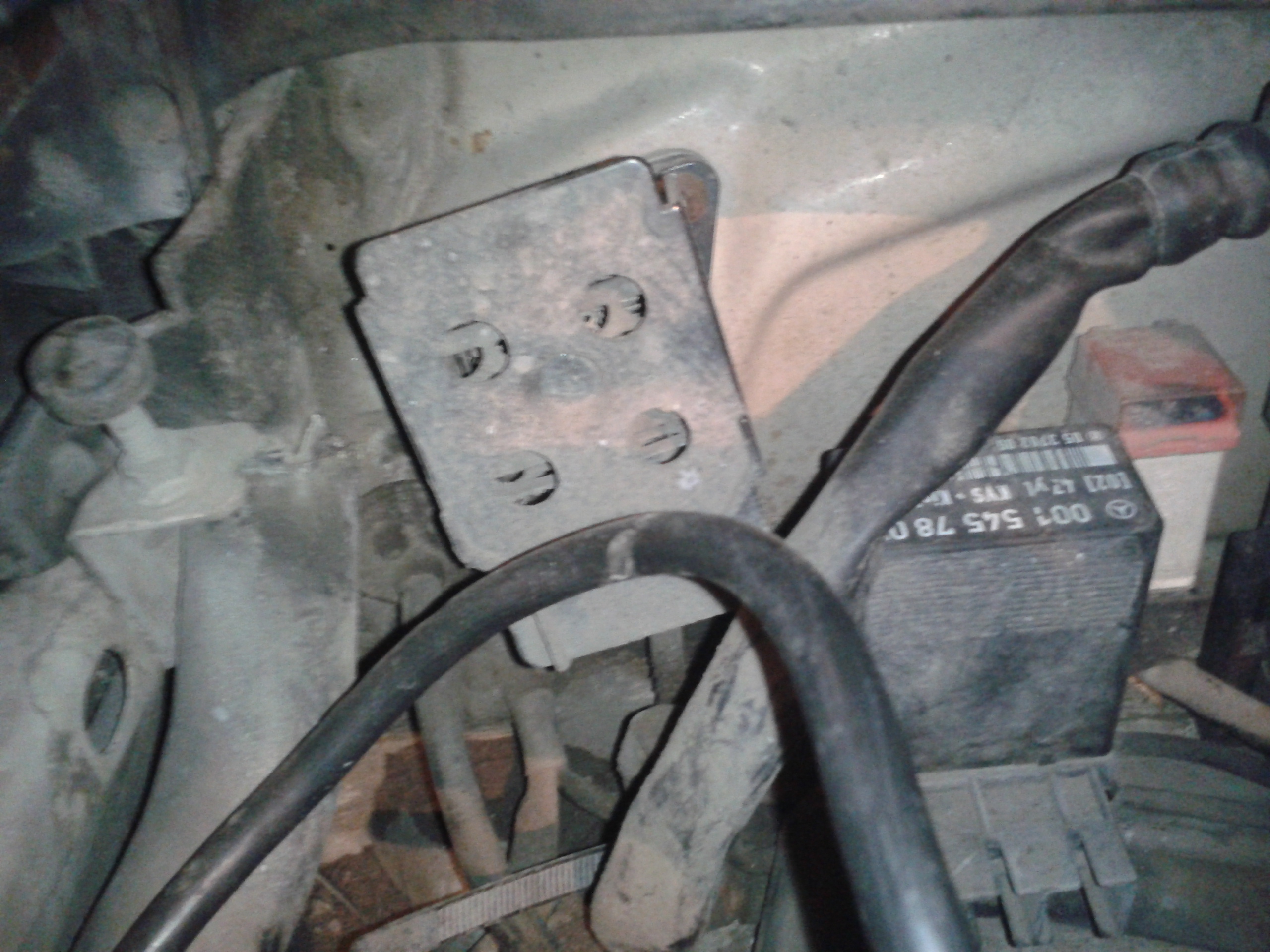

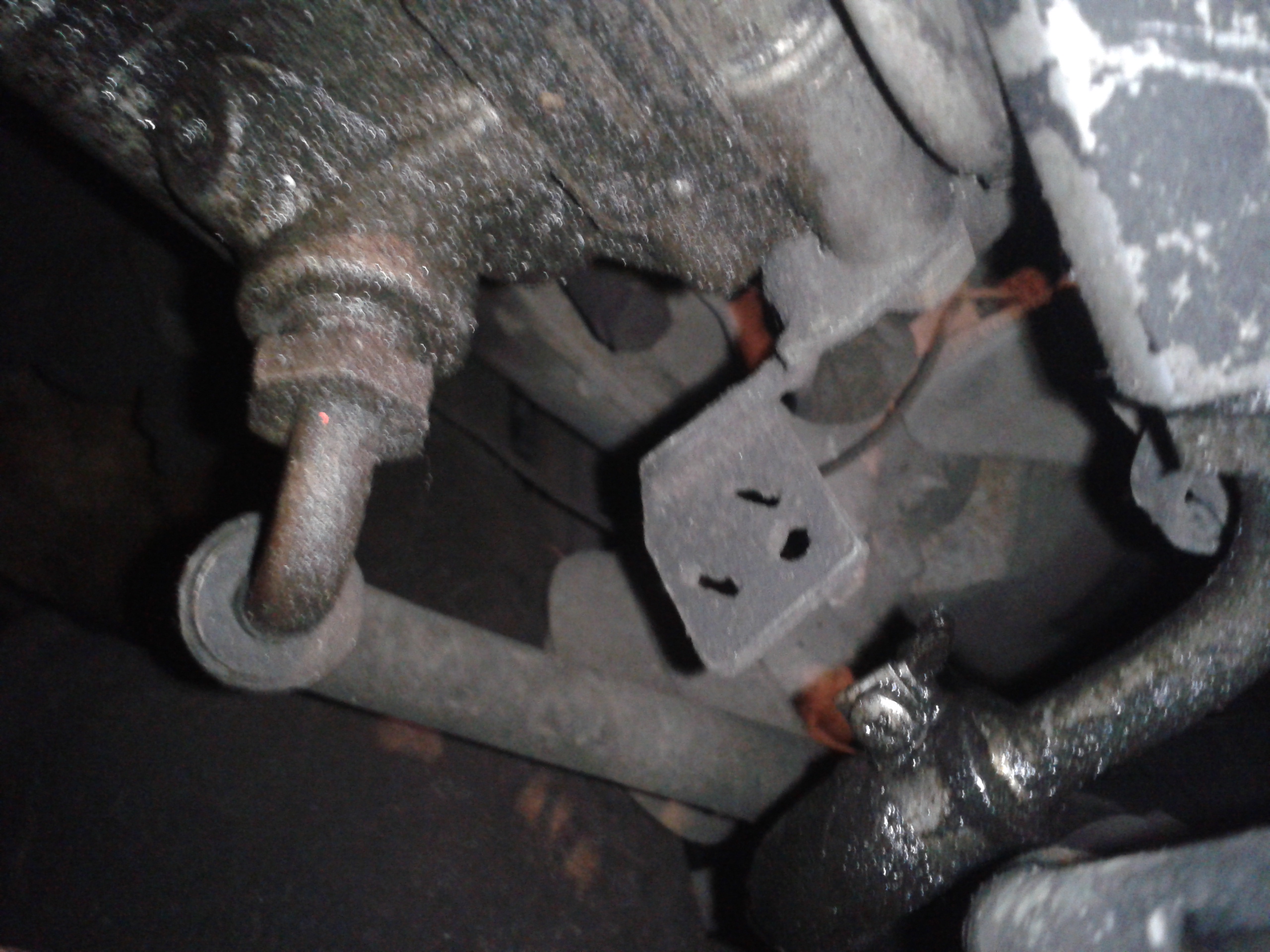

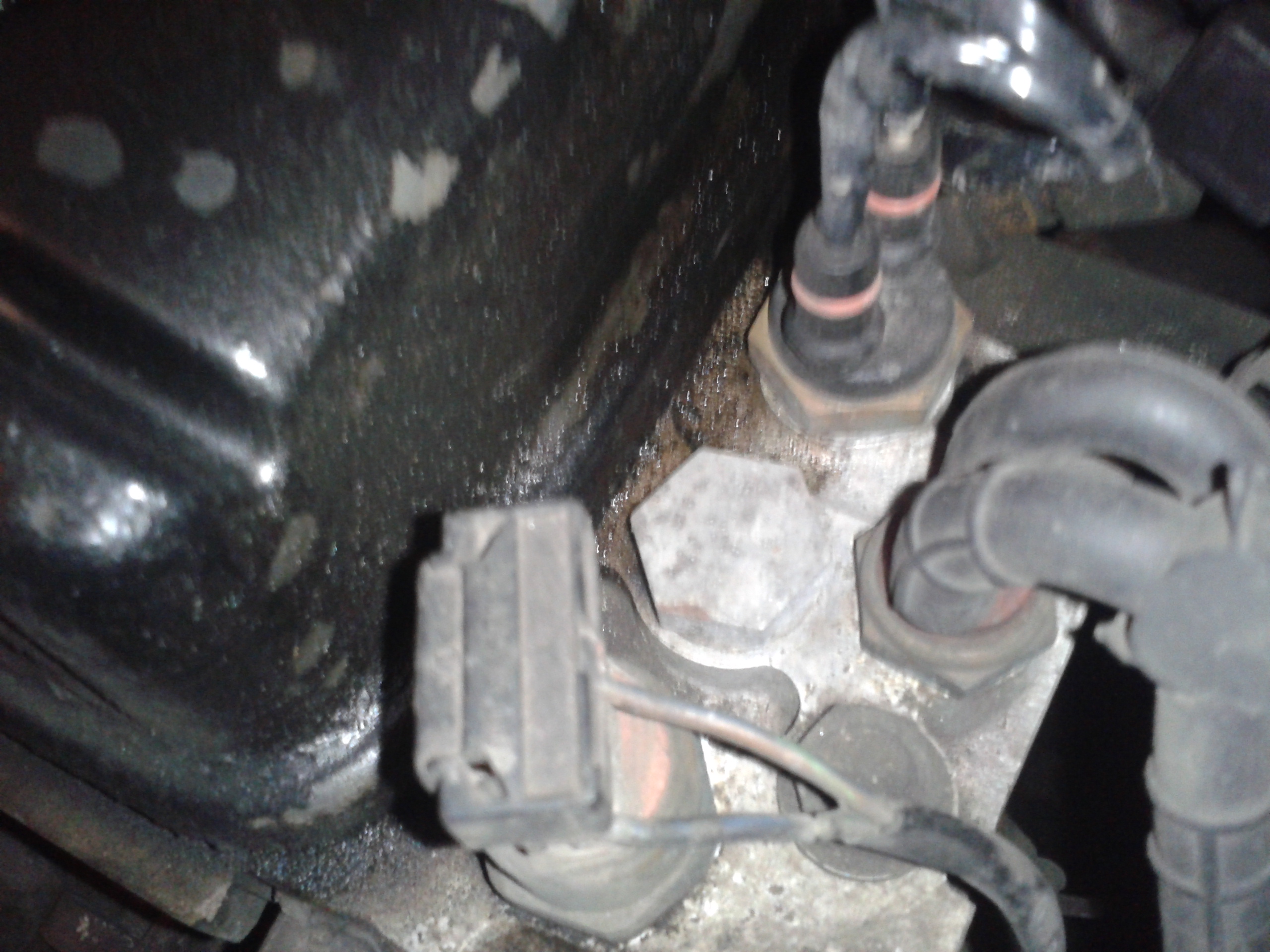

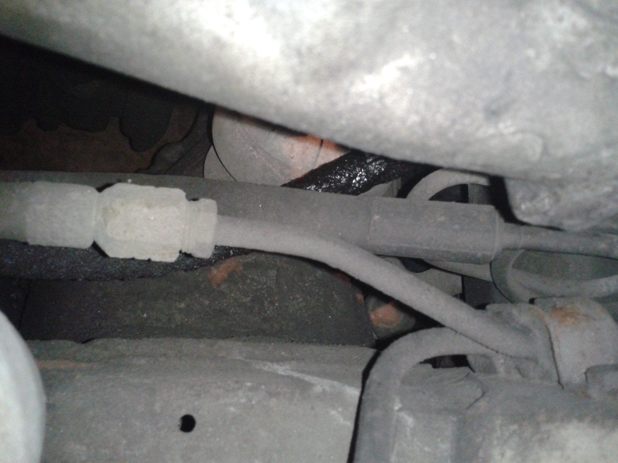

И как устранить течь этого масла,как понял из насоса ГУРа течет...

На первой температурные датчики и клапены для муфты вентилятора и Ке (смотри по проводам и трубочкам)
На предпоследней реостат печки (силы обдува) и реле бнзонасоса.
Гур вымой , как следует и замени обратный шланг (на хомутах) и не запускай, будет чисто..
