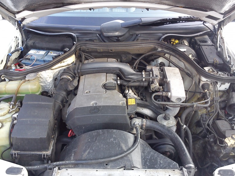

Вот фото тоого, что под капотом..
Это HFM или нет, по вину не сможет кто-то определить или по фото, котор. я ниже добавил?

PMSа на фотке нет, значит HFM.
