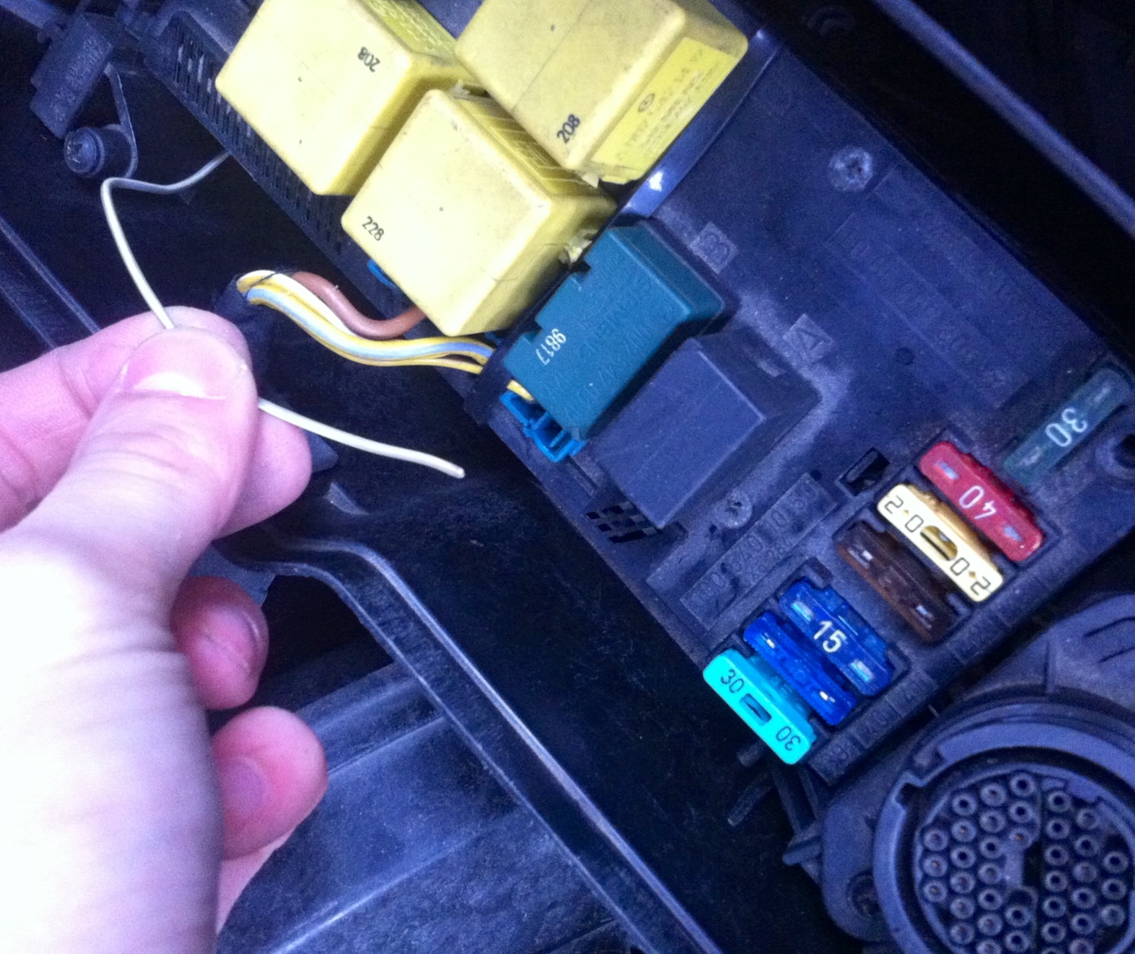

Ребят ведь блоков предохранителей всего три? Под капотом сбоку на торпедо и под задним сидением?
Нашел схему там написано что 19 пред. под капотом отвечает за катушку зажигания, но у меня почему то нет 19,только 18 потом 20 потом 23, может я че то не понимаю?? Может еще где что есть??
Полез смотреть и обнаружил такой провод, раньше его не было может все из за него??

Может и из за него.
Судя по пластиковой стяжке на блоке предов, там присутствует колхоз.
О наличии доп. оборудовани ты можешь и не знать.
Попробуй поискать откуда этот провод, только не тыкай его куда попало.
А вообще лучше обратись к специалистам. :smoke:

Всем спасибо за помощь, проблема решилась заменой провода питания бензонасоса, был сильно окислен и разорван.
