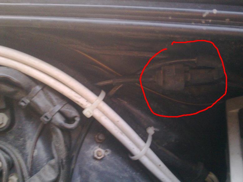

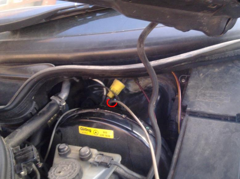

решил почистить перебрать найти дырку в вакуумной системе т.к. перестали откидываться подголовники
вот что нашел...
не понятно куда идет одна из двух беленьких трубочек? которая на подголовники подключена. коробка механика... сдается что ее не должны быть вобще? коррекция фар работает. больше вроде некуда трубкам идти
на втором рисунке что за пищалка подключена через вакуумный датчик на блоке. и куда к низу они крепятся обе сдернул почистил одну надел вторая не хочет, снимать дозатор чтоля... как ее сдернул заплавали обороты.... или обороты могли заплавать изза того что заткнул дырку на беленькой трубке?

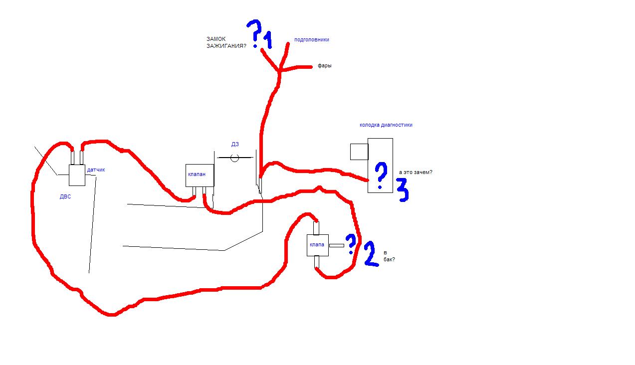

вот схемка с вопросами, помогите разобраться пожалуйста)

разобрал снял расходомер картина... часть резинки отломилась и осталась на наконечнике для ваккуума на дросселе потому и не мог одеть... знать бы сдернул не снимая расходомера а на ощупь казалось что это корпус дросселя)))) вот такие пироги. да и попути вопрос следущий возник, хотел по пути снять дроссель и почистить не тут то было на 4х болтах что он якобы прикручен к впускному коллектору и держится я их открутил а дроссель сниматься не хочет.... или так прикипел или есть еще где крепеж? визуально ничего больше нет.

по схеме вопросы по пунктам 3 и 2 отпали. один на EZL идет второй в вакуумный резервуарчик. вопрос по пункту 1 остался( так и не понял я куда он идет пока заглушил болтом чтобы не подсасывал. после того как позаглушивал на горячую заплавали оборотики, подрегулировал подачу воздуха вроде нормализовалось.
вариант был что на печку но у меня печка диавиа и там шторка моторчиком открывается так что тоже отпадает, коробас механика.
