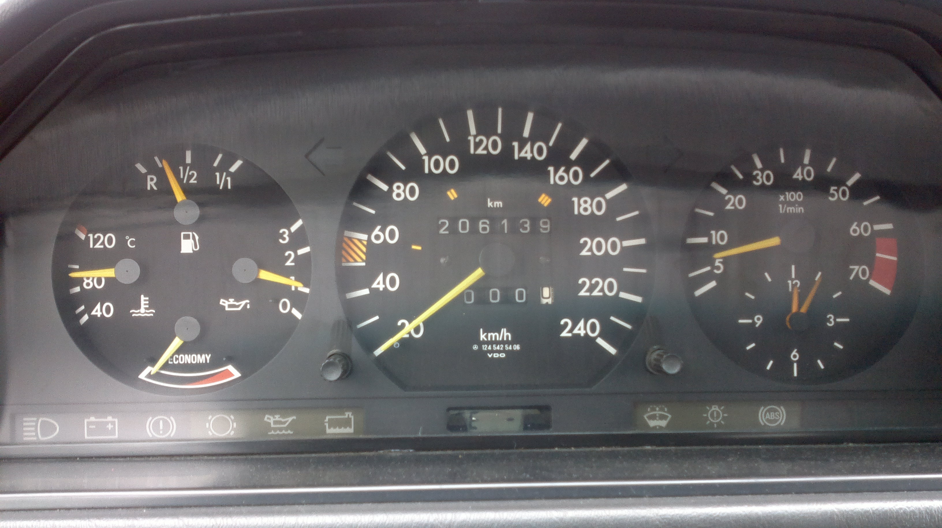

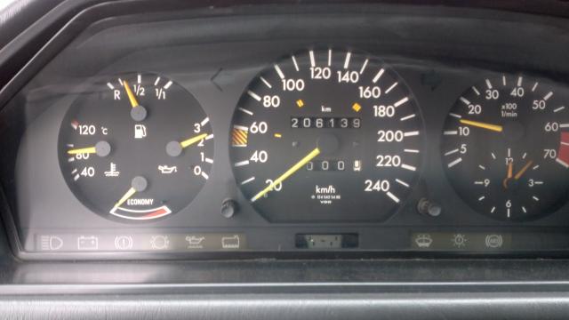

Во общем все поставил и на ключ- запуск( с первого раза), работа, прогрев. все ок. Работает, чуть подергивалась сначала, погазовал покрутил винт СО чуть чуть, до оптимальной работы мотора. Поездка- разгон, динамика все радует.(расход не мерял)
Но суть вот в чем-вчера на форуме читал про лямду, регулировку СО по педали тормоза ну или по миллиамперметру. Пришел, отсоединил лямбду по ногами пассажира, завел машину:
Прогревочные 1300, падают до 1000 потом до 800-900.
Прогревается, растут обороты :confused: 1400
снимаю все контактные фишки, рхх, потенциометра,эгрд. Двигатель работает.

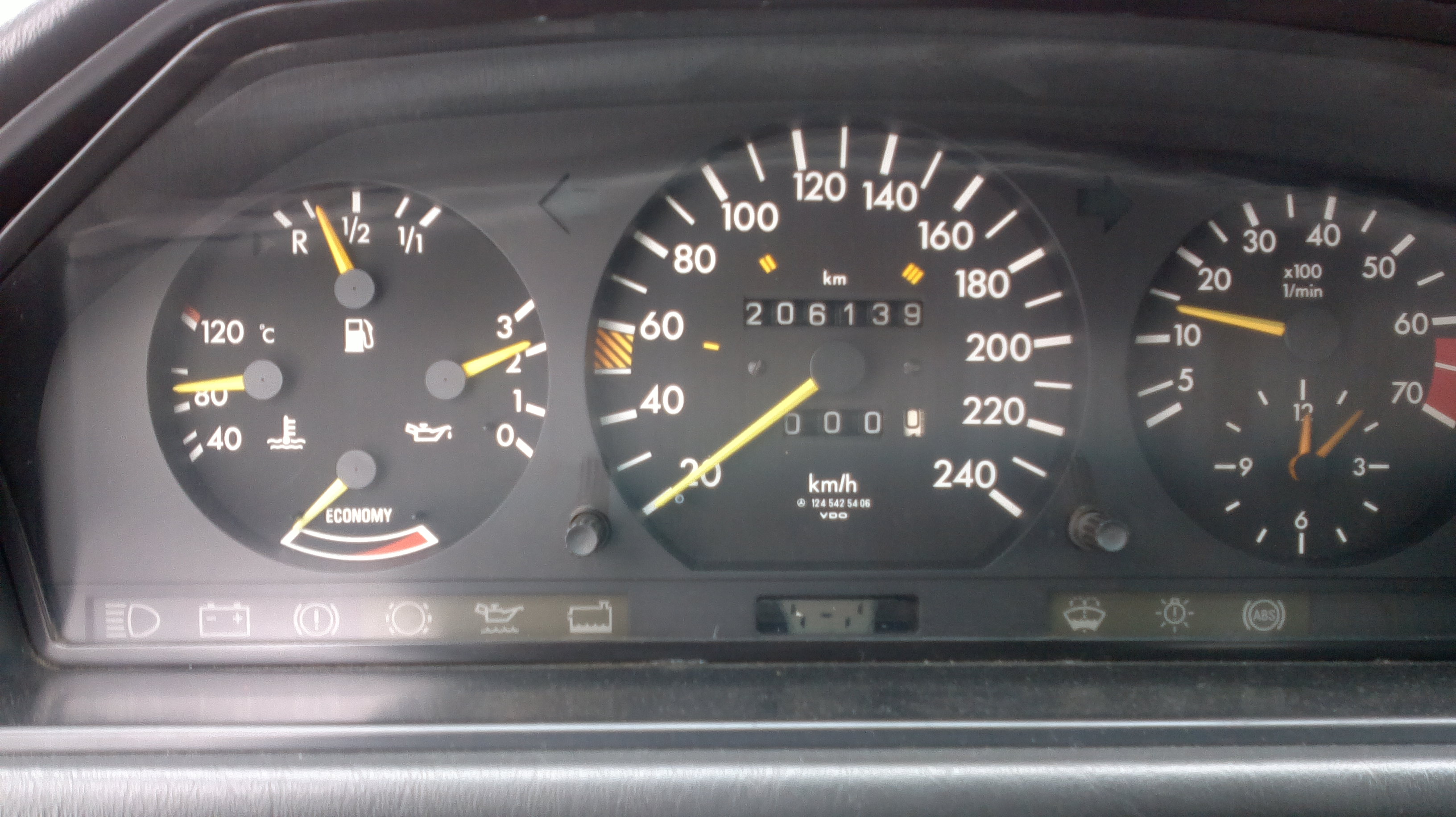

Как описано, добиваюсь стабильной работы мотора без поднятия и падения тахометра- но одев фишки назад обороты взлетают до 1500. и держатся. :confused:
- (обороты со снятыми фишками)
2013_02_16_0276.jpg .
-(обороты с одетыми).

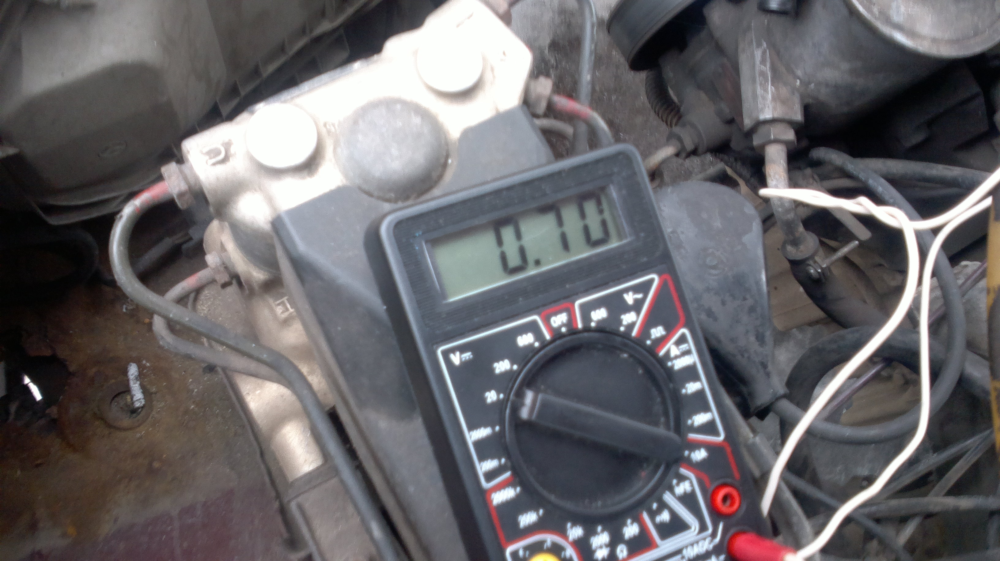

-( замер напряжения на 1и 2 контактах потенциометра, холостой ход)

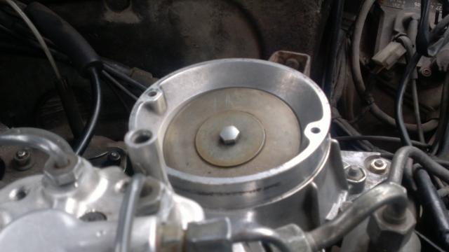

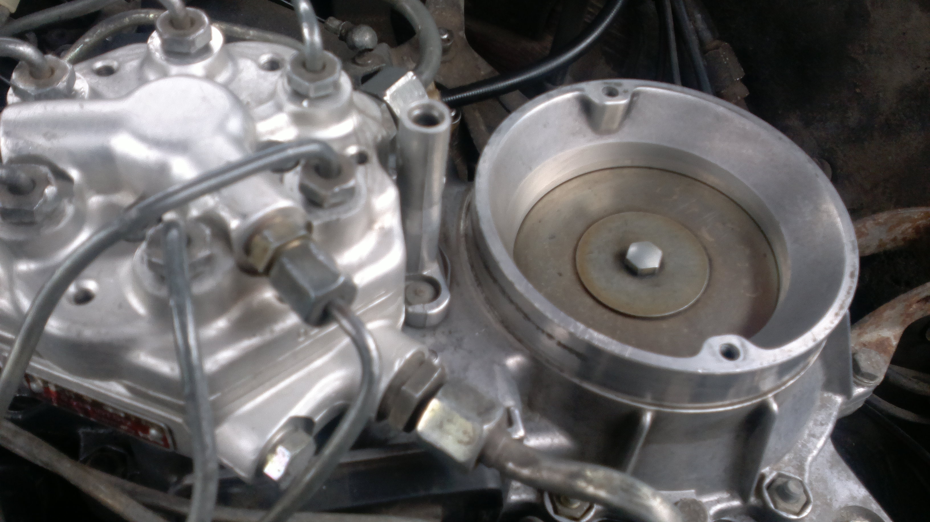

-(начальное положение НД)

А почему снятие фишки с рхх или потенциомера тогда все решает? И замер напряжения на 1-2 контакте допустимое 0,7 в при нажатии на лопату растет, без провалов на ноль?
Пробовал даже косыль подключать на саму фишку потенциомера, вообще взлетает....

Тогда всё с начала.Меряешь диф.давление(0.35-0.45)Если оно в норме то меряешь налив на канал.Если всё ОК,дрочишь педалью тормоза(при отключеном ЭГРД и РХХ)Добиваешься не проседания и не повышения оборотов(регулируется с помощью винта СО)Как тока эти процедуры произведены,подсоединяешь ЭГРД и РХХ.
Меряешь напряжение на потенциометре и подгоняешь его под стандарт(0.6-0.8 вольт)Машина обязана тарахтеть на ХХ 750 оборотов(двигло прогрето)
1.По диф.давлению все хочу уточнить- если в верхней камере у меня 5,4 бар то в нижней должно быть на (0,35-0,45)меньше? или просто (0,35-0,45)?
2.Что скажешь судя по фото начального положения НД, оно правильное? просто у меня свободный ход 7-8 мм до того как касается штока плунжера, это допустимо?

Мне одному кажется что начальное положение диска высоко очень?

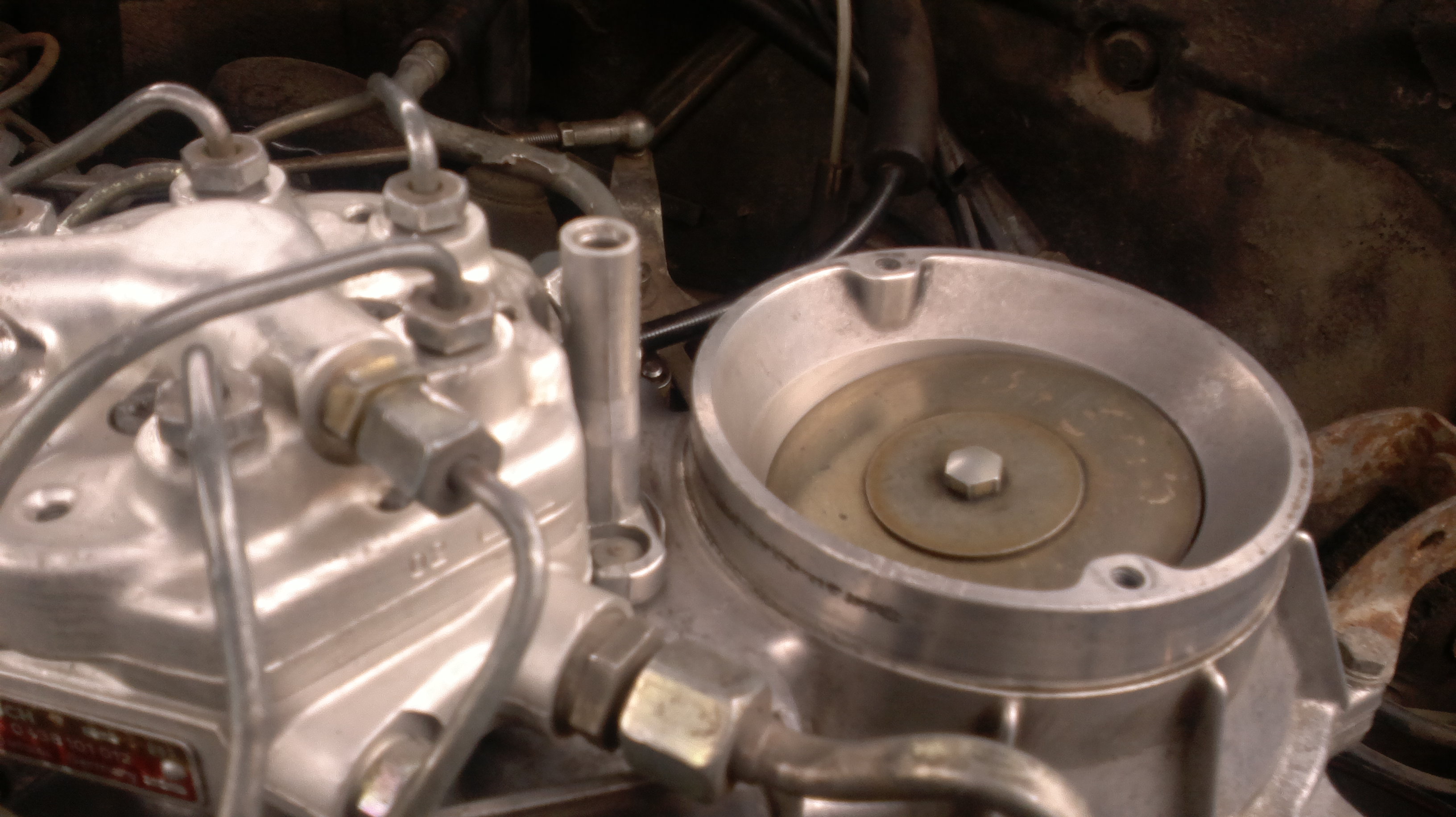

-ето при заглушенном двигателе.
- это при заведенном.

1. Потенциомер- напряжение при включенном зажигании на 1-2 контакте (0,12в). При нажатии на лопату плавно растет без провалов.

1. по картинке у тебя при снятых фишках не всё хорошо - эконометр не лежит слева глухо , похоже на бедную смесь механически . Не может быть , что топтанием педали тормоза обороты не изменяются .

сегодня после проведенных операций о которых писал чуть выше, стрерка экономайзера лежит как положено, слева. При снятых фишках.
