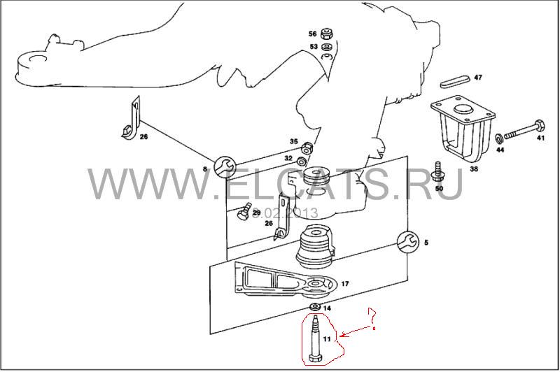

Здравствуйте! Перебираем на 123-м ходовку. Неизвестно что будет с болтом №11 (во вложении) , когда начнём выкручивать. В Экзисте называется он "болт стяжной" A 115 352 00 69 , стоит 545 руб. ,ждать месяц, надо 2 штуки. Подскажите как выходите из ситуации? Пока решили пропилить болгаркой щели из салона над болтом №11, чтобы пролить "вэдешкой"........

С ним ничего не будет. Надо голову и рычаг хороший. Я када кузов пилил, выкручивал его долго. У меня с ним провернуло резинку, а болт нормальный был.

а у меня выкрутился со стальной втулкой этого сайленблока, потом пришлось спиливать втулку с болта.

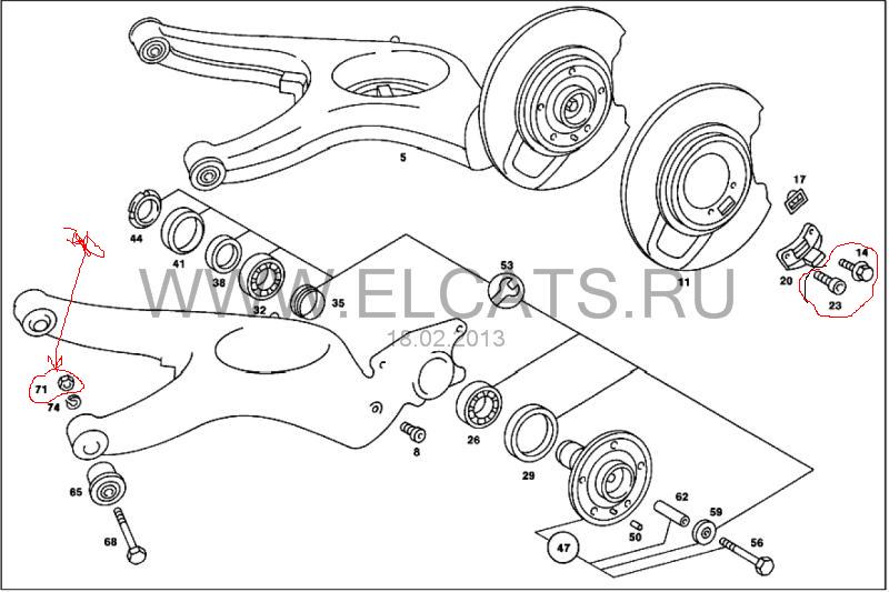

Вот ещё гайка №71 , а также болт №23 и №14 совсем не поставляются Экзистом. Подскажите у этих трёх элементов обычный шаг резьбы или частый ? В смысле отечественные смогу подобрать? Болты №68 заказываются в Экзисте по75 руб. за 1 шт. Дизель Техник 9.09002 .

А зачем все эти болты менять? У них качество офигенное, скорее ключи с рычагами пополам сломаешь или вместе с кузовом выкрутишь, чем что-то с болтами произойдёт.
У гайки 71 резьба частая.
Согласен. Выкрутил болт, он был как новый, с фиксатором резьбы.

Шаг там скорее всего 1,5 мм - такая резьба в наших автомобилях применялась сплошь и рядом. Хотя, у мелких может быть и 1,25. Болты сайлентблоков можно(в крайнем случае) заменить на что-нибудь отечественное вместе с соответствующими гайками.
И запаситесь качественным инструментом, чтобы не испортить грани крепежа.

Ничо не будет. При закручивании болт смазать фиксатором резьбы. И не открутится, ине заржавеет. Можно смазать графитовой смазкой, но тада нада очень хорошо затянуть. А сайлент прикипит хоть новый, хоть старый. Как говориться время против нас.

Придало уверенности в положительном исходе операции по откручиванию болта № 11. Кстате как Вы находите целесообразность просверливания дырки в кузове из салона над болтом №11 для забрызгивания туда "вэ дэ 40"?

Ни нада сверлить. Крути снизу.

и всётки если просверлить металл - вэдешка прольёт ведь за несколько дней резьбу , или там втулка, куда вкручивается болт 11 тоже запаяна сверху, и придётся её просверлить ?
Ну вот скажи, зачем тебе так хочется просверлить? Просто посмотреть?

Если в процессе откручивания что то случиться нехорошее, буду знать , что сделал всё возможное для предотвращения данного инцидента......
если в процессе откручивания болт открутиться вместе куском кузова , то ВДшка не поможет точно. Так что крути. На моем старом кузове, где вместо дна была газета с монтажной пеной все о крутилось по отдельности.
