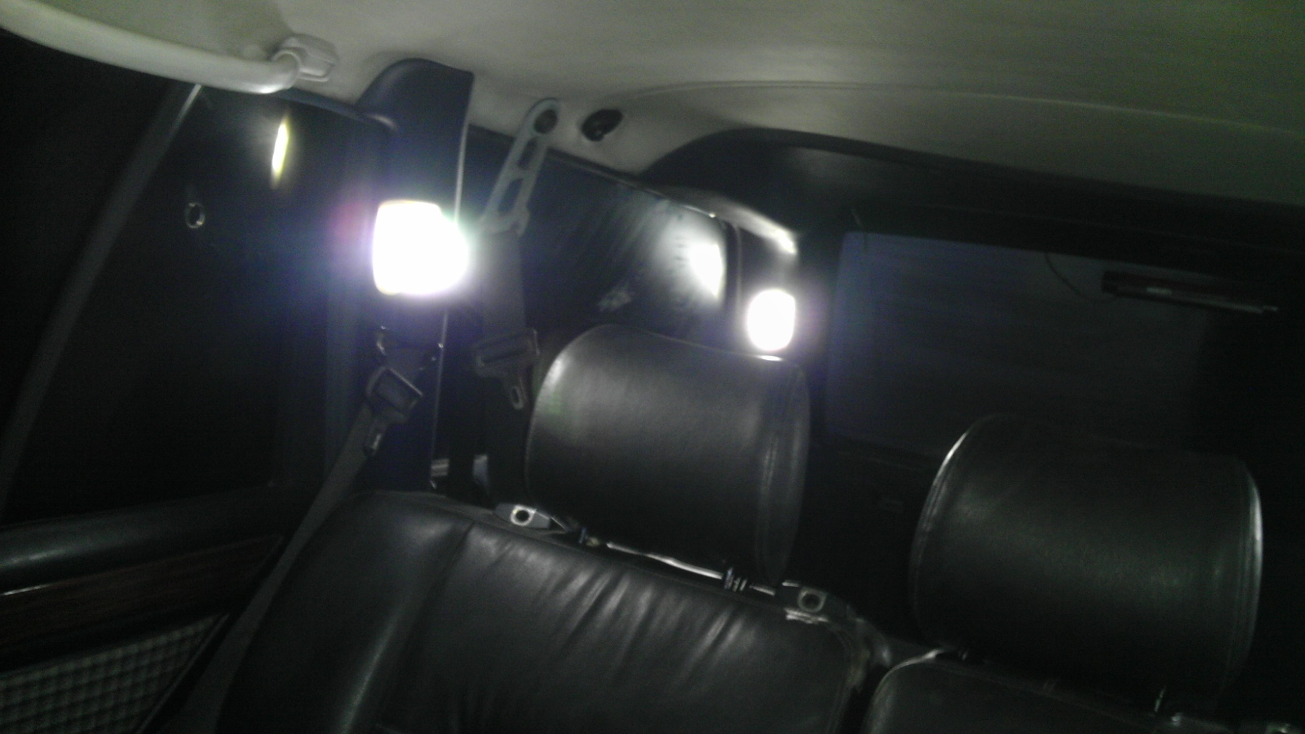

Маленькую лампочку оставь прежнюю, для дежурного освещения, а вот вместо 5 ватной 7 по 3 светодиода из суперяркой ленты, в задние 4 по 6 диодов. Фото передней нет, а вот задние есть:
