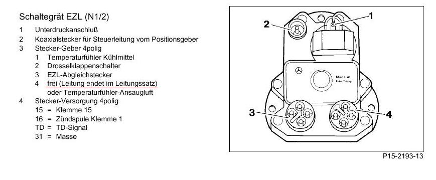

На четырех контактной фишке модуля зажигания есть контакт для подключения датчика детонации провод с него уходит в жгут.
Какой датчик ставился детонации на EZL двиг 102?

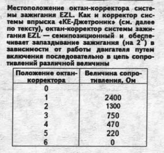

Положение"S" дает ЗАПАЗДЫВАНИЕ зажигания относительно положения "N" октан корректора EZL КАТ ??? не совсем понятна логика(разница между этилированым и неэтилированым бензином)?

Я тоже так Думал. Сравни сопротивления в этих положениях и информацию по мануалу что увеличение сопротивления сдвигает УОЗ в сторону запаздывания
Я не знаю , что там в мануале , потому что есть только один мануал - WIS . А ещё есть здравый смысл и практика , которые говорят , что бензин бОльшим ОЧ горит медленнее , поэтому поджигать его надо тупо раньше , вот и вся любовь . Поэтому для 95-го надо УОЗ раньше , чем на 92 . Практика Жигулей тут однозначный ответ даёт - бренчит пальцами (детонация , как правило из-за раннего зажигания) - разбавить 95-м или 98-м . На мерседесе как-то такие сюрпризы меня миновали .
C этим никто не спорит, что надо. Нужно объяснение почему на машине положение "S" более позднее, по мануал сопротивления(углы) запаздывания соответствуют измерениям на машине с поправкой что нумерация положения начинается с №1 и заканчивается №7, положение "S" под № 4 а "N" под № 6 на рисунке №3 и №5 соответственно
Ну если совсем непонятно возьми стробоскоп
З.Ы. Я думаю немцы не могли ошибится, скорее речь идет о разных типах бензина
Этот провод ни к чему не подключается и просто оканчивается в жгуте проводов.

Мальчик, ума хватит, чтобы перевести подчеркнутое красным? Или у мамочки спросишь?

Моторы М102 никогда не оснащались датчиками детонации.
мамочка сказала что данная картинка распиновки из описания электрооборудования в стандартной эл. схеме управления двигателя аналогичная распиновкам в распространенных мануалах для стандартной комплектации
а перевод следуший: свободный провод в колодке датчика температуры воздуха
т.е. все тоже о чем и говорили но только на немецком.

И вправду какой н.х детонации? Может речь о корректоре зажигания? Весь мозг выкипел...!либо ты один прав либо мы все ..........
корректор по данному описанию №3
Я встречал описание машин с датчиком детонации и пытаюсь узнать больше об этом. Знал бы на все 100, давно бы поделился темой
