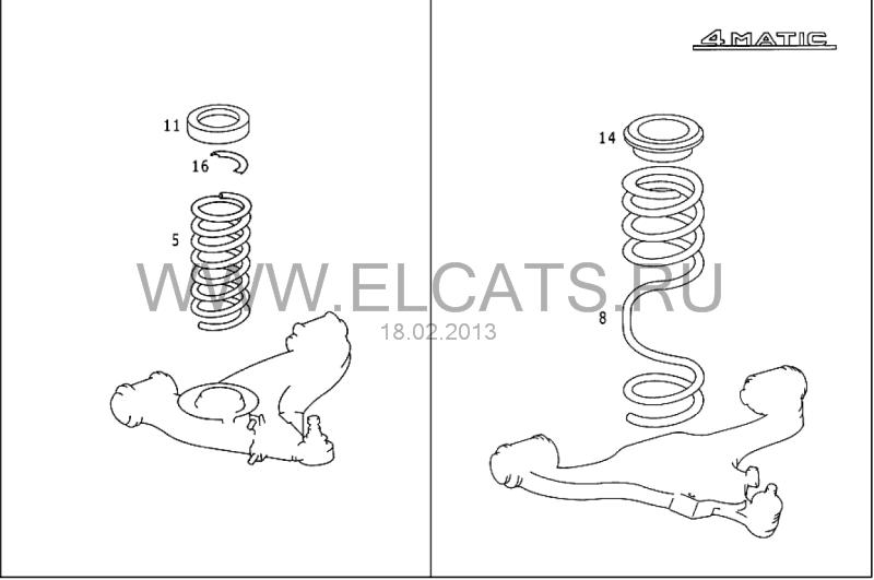

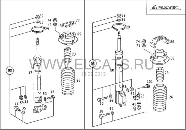

Подскажите кто умеет считать баллы при подборе пружин? моторный отсек станет тяжелее соответственно нужны передние пружины самые жесткие их там всего два вида какой самый жесткий подскажите., ну и аморты под них какие? их тоже два типа…
Машина W124 4 Matic
a.) Пружины:
1.) A 124 321 25 04
2.) A 124 321 24 04
б.) Аморты:
1.) A 124 320 44 30 ( 010 USED WITHOUT H.D. SPRINGS)
( 080 FASTENING PARTS NOT PART OF DELIVERY SPEC., PLEASE ORDER SEPARATELY)
2.) A 124 320 45 30 ( 011 ONLY USED WITH H.D. SPRINGS)
Вот WIN — WDB1242301C179159
Объясню суть- машина была как по вину, теперь теперь все тоже самое но тока моторо вместо 3.0 м103 поставил 3.6 м104(AMG), задний подрамник от Е500 (Волка) и Редуктор задний в большом корпусе + тормозная покругу от Е500, тоесть а\м стала тяжеле., вот и нужна ваша помщь по переду и особенно по заду…
Заранее благодарен
WDB1242301C179159
я еще и тут http://www.drive2.ru/users/donsed/
