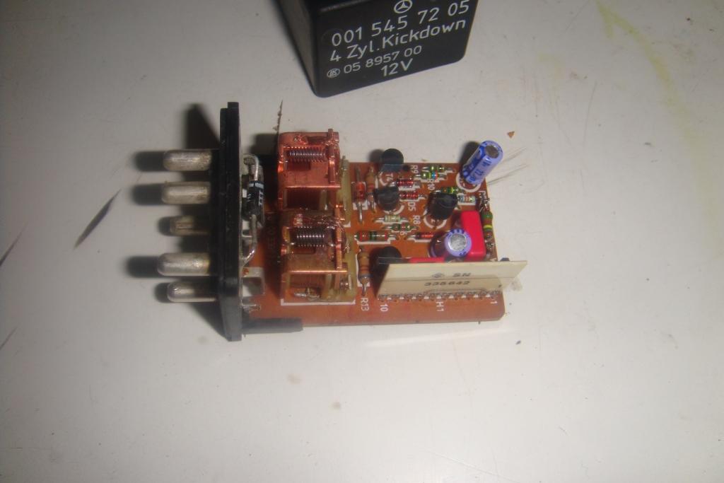

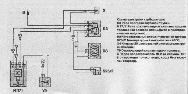

Отстаете на шаг))) Звонил, замкнуто, если снять крышку это видно, там две релюшки, одна управляет отсечкой (надыбал схему в соседней теме, не всю тока), вторая киком, чуть позже постараюсь сфотать внутринности. Дак вот у второй релюшки нормально замкнутый контакт, при включении зажигания размыкается, а управление походу идет с ноги TD. А что такое TD??
TD -?

фото реле, внутри

фото реле, внутри
Видишь два исполнительных реле (с черными пружинками)? - одно для бензонасоса, второе для кикдауна.
Пропаяй плату реле (особенно выводы и исполнительные реле). Скорее всего заработает.

спасибо за совет. с электроникой я знаком, по профессии...
да одно реле управляет отсечкой клапана на карбе, бензонасоса нет, второе для кика и режима E-S. на реле кика нормальнозамкнутый контакт, управляется оно транзистором Т1, на базу которого сигнал идет с миросхемы (сборки) H1, микросхема управляется входом TD...
при включении питания, не зависимо от сигнала TD, на выходе микросхемы "1"...
скорее всего сдох контроллер кика...
