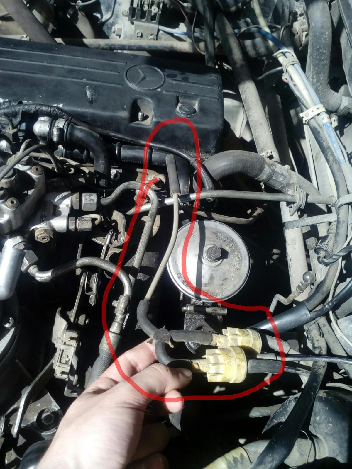

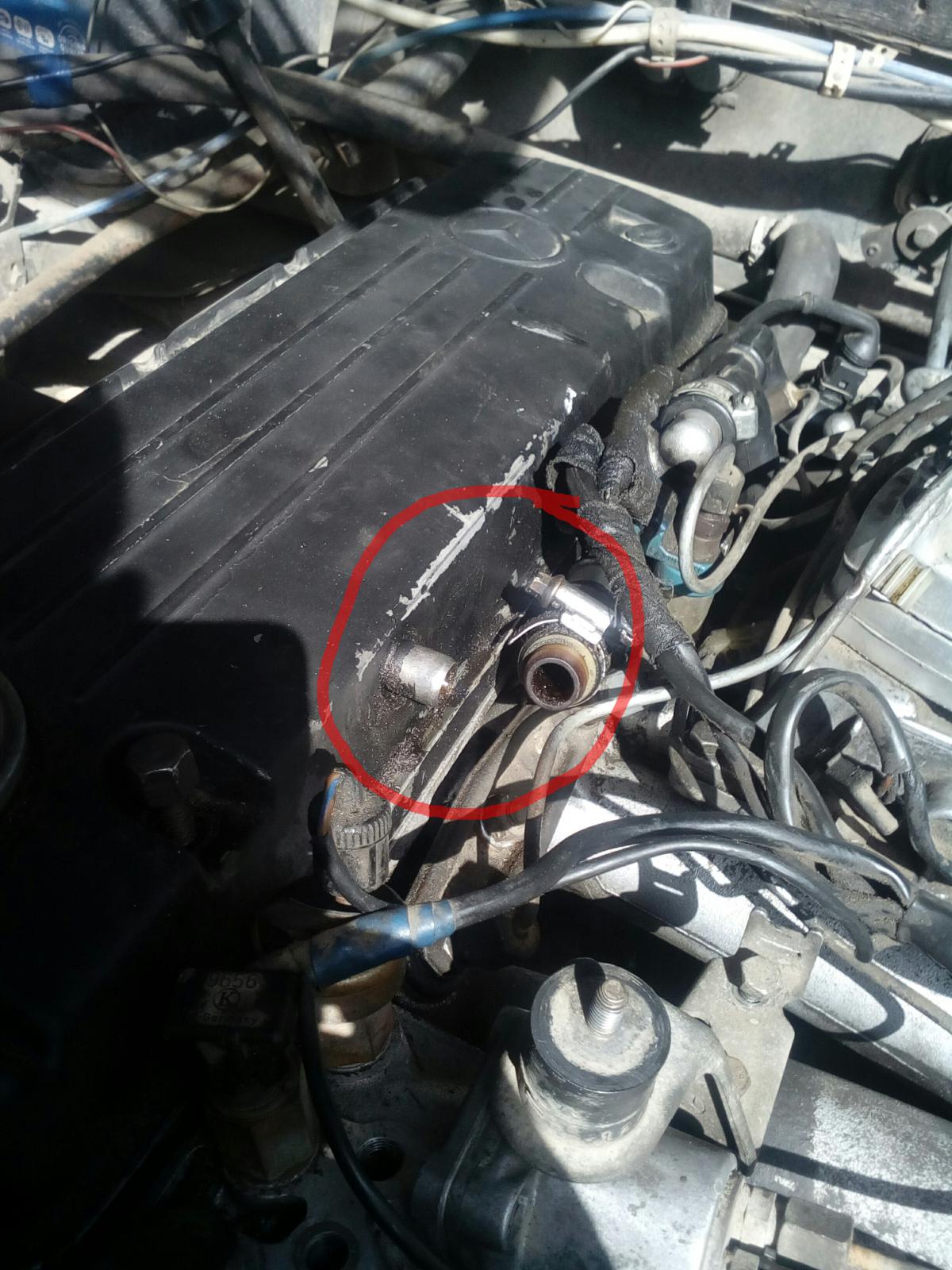

Добрый вечер, подскажите куда и как подключается все что выделено на фото.
Первое фото не знаю,а на втором тройник до фильтра должен стоять
