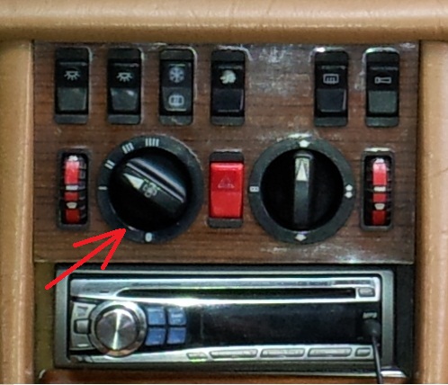

попробуй проверь сам переключатель может в нем проблема ,это как вариант
Это который на передней панели? точнее за ней..

#13 ОФФЛАЙН   Виктор_SEC500
Виктор_SEC500
  • Cообщений: 957
  • Город:Sharjah, UAE
    w126 SEC500 1986
Отправлено 02 March 2013 - 11:24
который рукой.. советую заменить панель управления , если есть возможность
