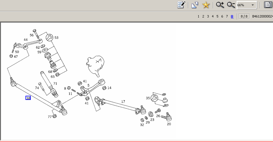

Добрый день, подскажите пожалуйста, решил поменять тяги рулевые, и проблема в том что они разного размера. Какой именно подойдет затрудняюсь.
По программе оригинальные номера такие :
A1264600805 -Тяга рулевая средняя
A1263300503 - Тяга рулевая правая
A1263300603 - Тяга рулевая левая
Дубликаты все показывают разные размеры.
W126 90г. 2,6
WDB1260201A555895

Знаю что наконечники, которые на тягах бывают с левой и правой резьбой.
Это просто трубки с резьбой
А средняя тяга бывает для левого и правого расположения руля.
У Вас номер правильный A1264600805 по Lemforder это 10733 01 длина 474мм
померяйте свою на машине.
Вот в мм то и была проблема, ) спасибо за совет.
Да, наконечники есть отдельно, думаю с тягами проще поменять будет.
