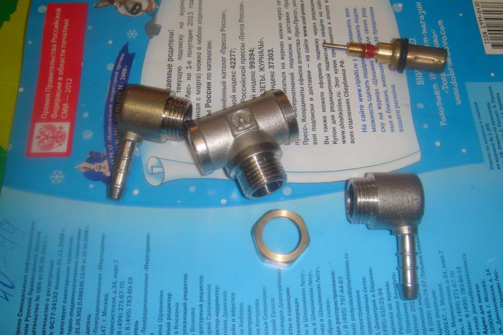

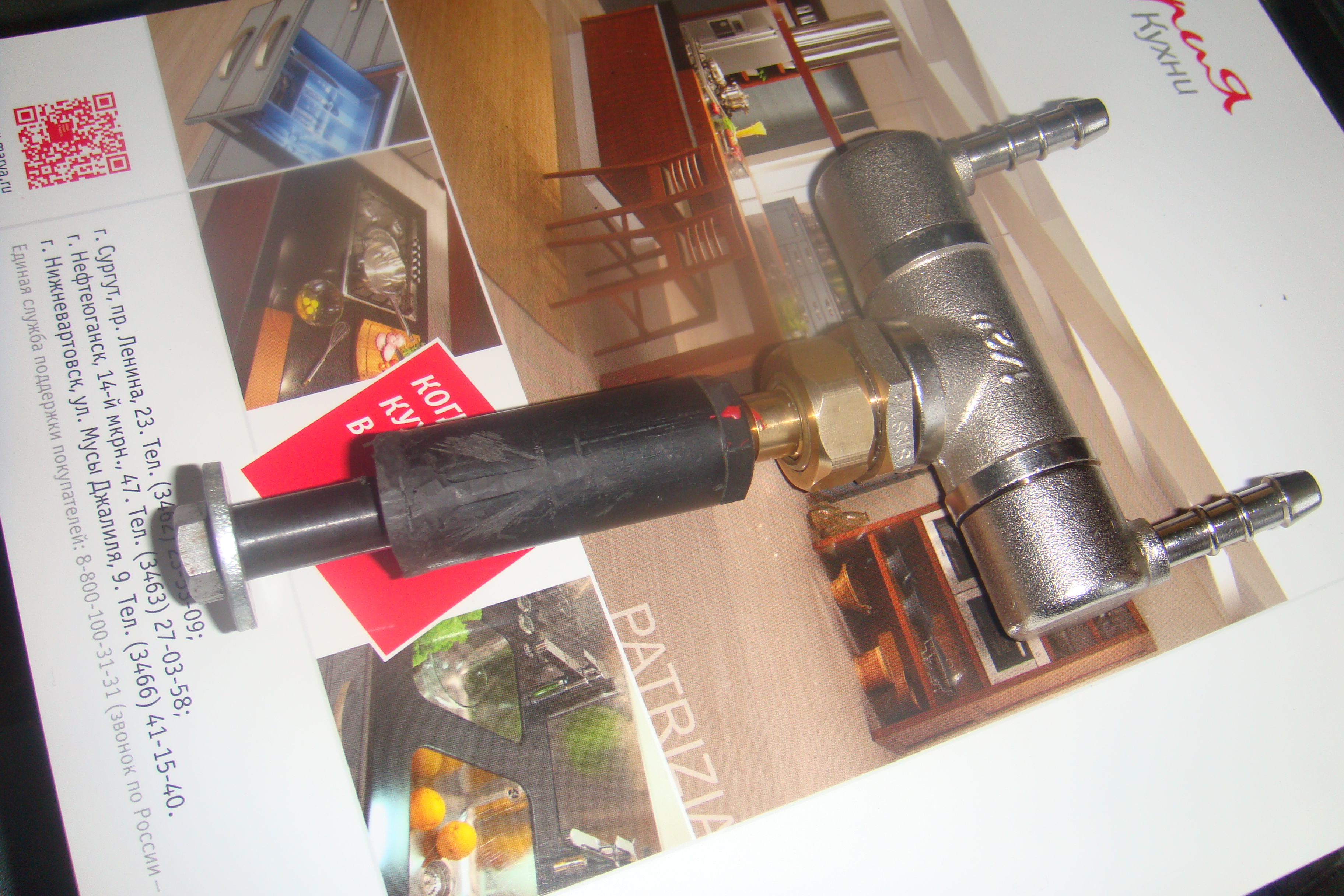

Думаю поставить вот такой термостат, подсмотрел на ВАЗовском форуме, даж зарегистрироваться пришлось
MB W124 102 мотор, 2.3 Stromberg
А он для чего ? Для откл. прогревных ? Начинка похожа на термостат, который стоит в приблуде, регулирующей подачу воздуха перед кастрюлей
Сообщение отредактировал vlad190: 26 February 2013 - 08:29
Mercedes E седан II E 230 VIN: WDB2100371A383216    1997 г
#14 ОФФЛАЙН   A007
A007
  • Cообщений: 190
  • Город:Сургут
Отправлено 26 February 2013 - 08:50
он и есть, ток от ВАЗа, при охлаждении штифт "укорачивается", зацепить тягу на дросельную заслонку, будет регулировать количество, а обогощение (качество) оставить штатное, снять рычаг с ПУ на количество смеси, будет работать автоматически
Получится плавный, не ступенчатый сброс ПУ ?
#16 ОФФЛАЙН   A007
A007
  • Cообщений: 190
  • Город:Сургут
Отправлено 26 February 2013 - 09:30
при охлаждении спираль в ПУ нажимает на столбик (плавно, рычаг на дросель снят), а тяга с термостата приоткрывает заслонку, ффсе плавно, по мере прогрева в обратном порядке

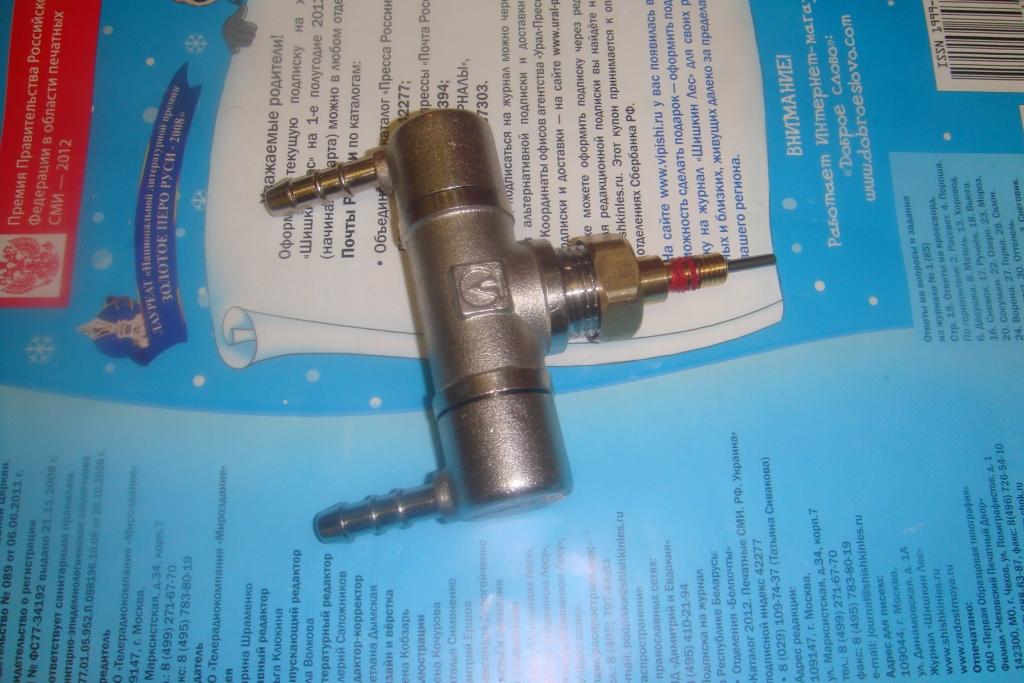

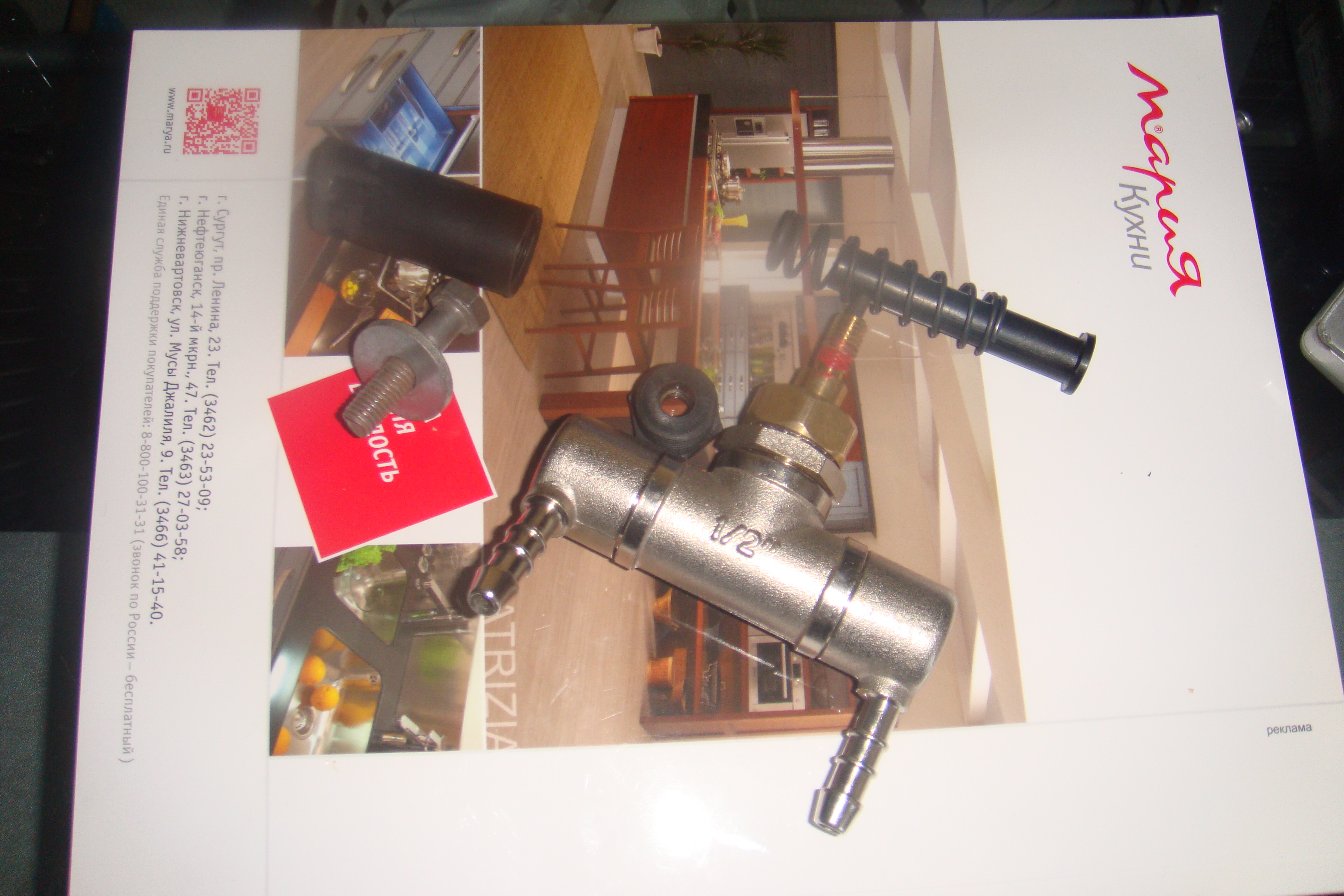

Сейчас другу ищу стром. на 190 - й, думаю, что осуществим идею
Ток на фото не весь конструктив, так работать не будет, шток сам выходит при нагреве, обратно вдавливается пружиной, в комплекте есть. тройник 1/2, гайка с металлопластика, штуцера брал отдельно
подсмотрел здесь http://vaz-2106.ru/f...?showtopic=9411

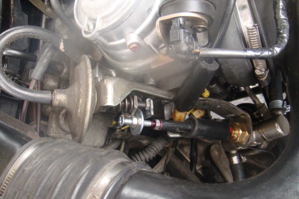

Отправлено 01 March 2013 - 11:07
осталась поставить. шайба будет нажимать на рычаг на который амортизатор ХХ "лягушка" давит

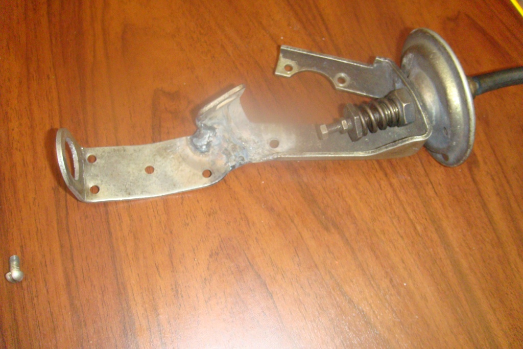

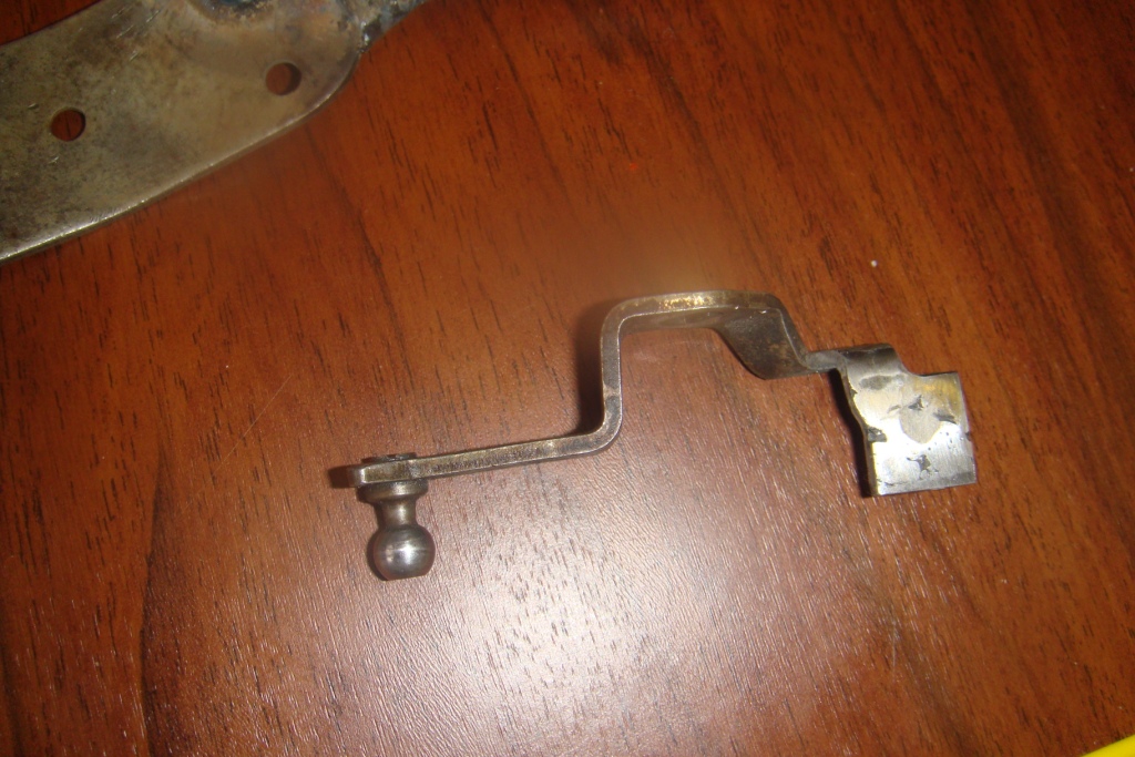

Отправлено 30 March 2013 - 16:56
Сделал, ниже фото.
