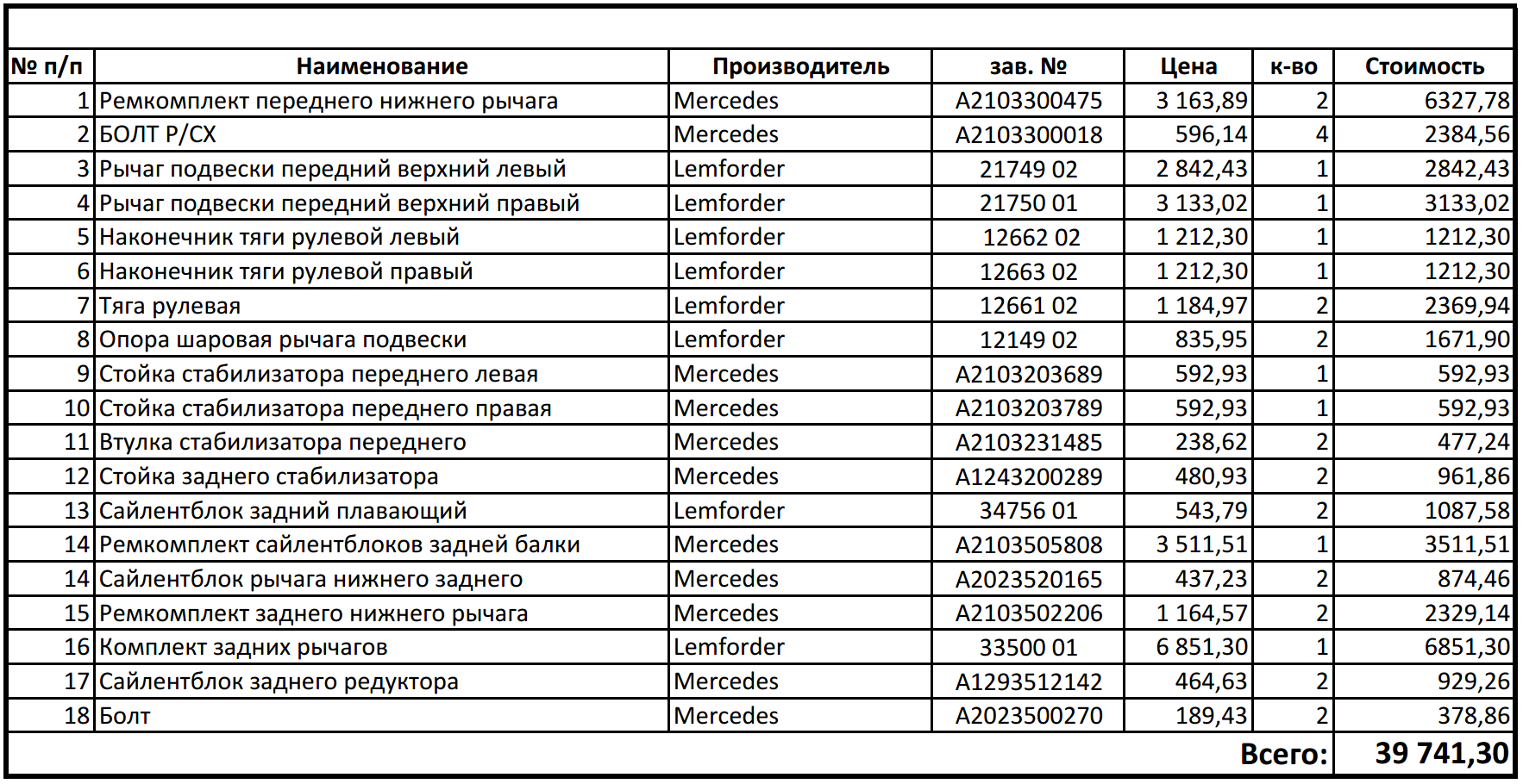

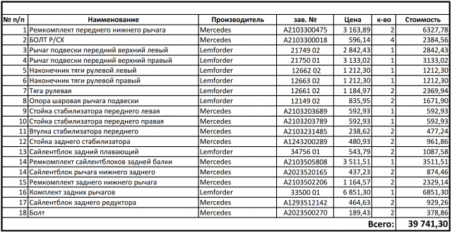

вот кто то собрал список деталюшек на подвеску . смотри вложения .
а для дальнейшего продолжения дискуссии о целесообразности смены рычагов , советую изучить мат часть . в часности найти семь отличий , между резино-металлическим шарниром и сайлентблоком . и помоему не одна уважающая себя фирма не выпускает резинки на рычаги , разве что кооператив "улыбка" . не настораживает ?

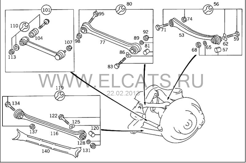

рычагов в подвеске 10шт, а в ремонтном комплекте идет только 8, а сайлент блоков в совокупности 18, из них при правильном ремонте меняют только 4 :mrgreen:
вот такая вот загадка для любителей сэкономить...
рычаги меняются в сборе, +два плавающих с\б, + два с\б лодочек, в крайнем случае можно заменить с\б на сход-развальном рычаге при условии целого шарового пальца, но как правило все убивается одинаково

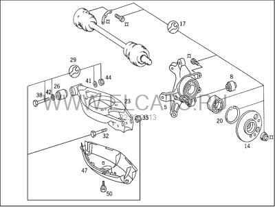

с чего вы интересно взяли что с\б есть отдельно от рычагов, кроме позиции №104?
№8 два плавающих с\б и №26 два с\б лодочек
других отдельно НЕ БЫВАЕТ!!!
