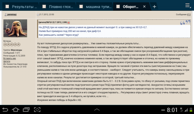

В данном случае, если дозатор перебран правильно, кольца не подтекают и диф как ты говоришь точный то нужно регулить...Расход топлива зависит от налива и дифа по любому, и так же при этом качество искры должно быть проверено, на себе чувствовал большой расход ещё и от искры...всё взаимосвязано...
вот вот вот это прочитай и сделай внимательно...снова повторю делается только при правильно перебранном дозаторе и не текущем...!

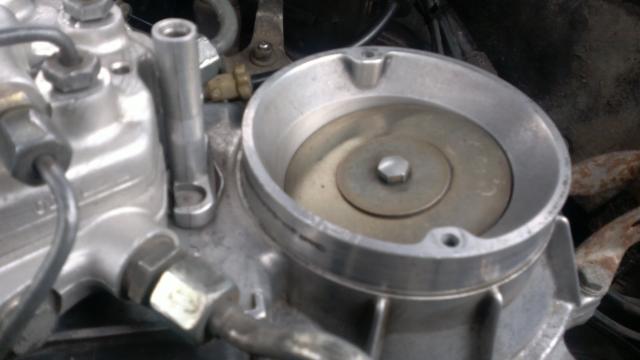

По положению НД подскажите еще. Перелопатил все темы фото пересмотрел, пишут про какие то риски диффузора, у меня они от старости либо стерты или что? Вот мое положение НД-
