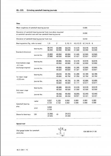

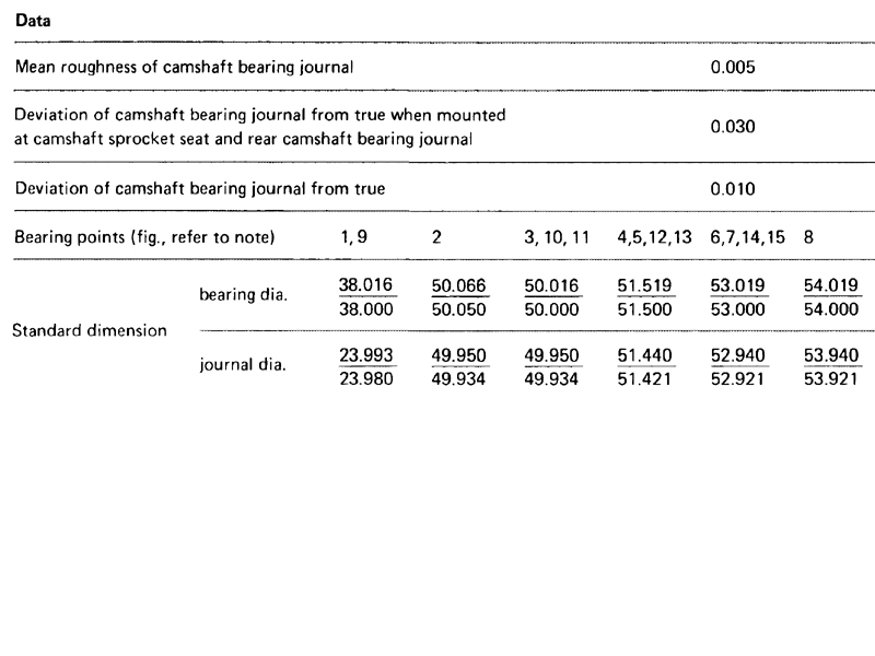

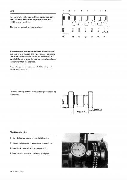

Отправлено 27 February 2013 - 16:12
Изображение Изображение
Сообщение отредактировал zenderdb: 27 February 2013 - 18:21
