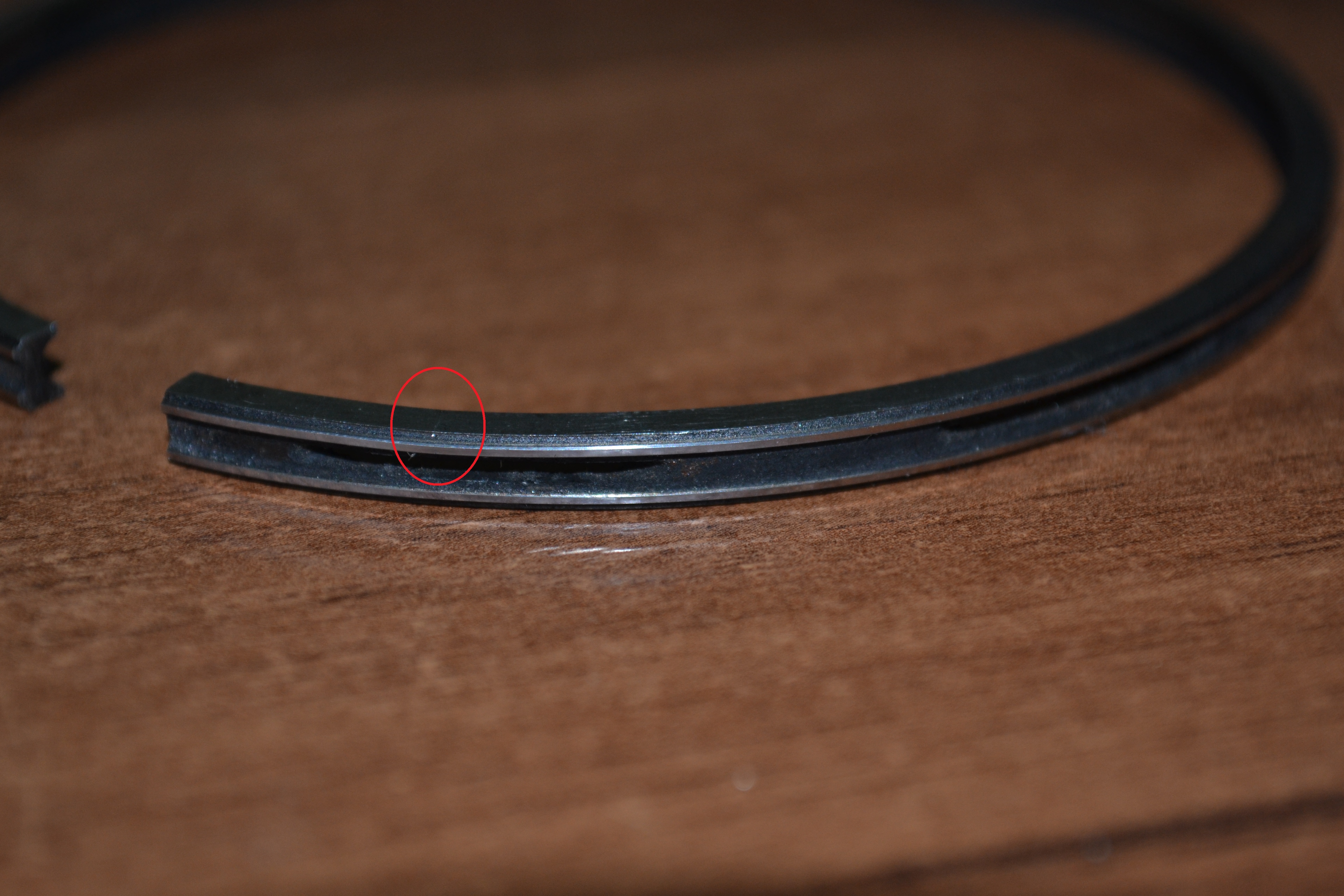

Всем привет.
Вообщем вопрос к мотористам.
Случайно продавил маслосьемное кольцо, в итоге треснуло и немного продавилось вот в этом месте:
Выпрямил обратно.
В связи с этим мучает вопрос ставит ли его обратно или нет?
По сути треснула только верхняя часть кольца, и в пазу поршня оно будет стоять более менее плотно и не должно обломится, а между частями еще будет пружинка, но все же....
Комплект новых брать совсем не хочется, это еще рубль затрат, а я и так уже вложился в этот ТАЗ...
Есть еще возможность взять у знакомых другое б\у кольцо, но это будет только во вторник, и в итоге до гаража доберусь к следующим выходным, это еще неделю ждать (ходить пешком надоело), да и оно на 1 ремонтный размер больше, чтобы его поставит придется подтачивать.
Вообщем во мне сейчас борятся: жаба, здравый смысл, и моя задница которая устала ходить пешкодрапом))))

Вы что???? Лотерейки не наелись? Оно вам надо???.... уж простите, жмете денюг на ремонт, а на мотор потом не жалко? Безумно ответственная деталь.
Дело не совсем в жадности.
У меня совсем нет желания вбухивать огромные деньги в машину, которая во первых будет продана близжайший год, а во вторых которая бралась как бюджетная временная поповозка. А учитывая мой социальный статус: Студент, две машины содержать крайне накладно! И приходится выбирать в пользу одной.
Вообщем то я поэтому и не побежал ставить это кольцо в авто, а обратился сперва сюда за советом.

Если будет продана в ближайщий год, то можно так. Если машина будет как у меня - кормит, поит, одевает, то лучше заменить. Так спокойнее. Хотя я бы заменил в любом случае.

Вообщем все таки подумал я, просто сломанное на две части кольцо это одно, а здесь как оказалось трещина не одна, а целых три, то есть еще по бокам как раз в тех местах где оно продавилось. Ну и подумал я если кусок отколится, он между поршнем и стенками цилиндра устроит расколбас.
В итоге взял у знакомых б\у кольцо, подточил поставил!
НО, еще на другом поршне на нижнем компрессионном заметил что откололся уголок. Заметил я это уже в гараже при сборке мотора, в итоге подумал будь что будет (был уже уставший, и ключ динамометрический отдавать надо было) , чутка подточил что бы стенку цилиндра не драло, поеду потом компрессию замерю, мало - так опять позже вскрою и заменю, если в норме - пускай ездит))

Пока разобрано - замени все поломаные и треснутые.
Да вот думаю об этом.
Но как представляю обьем работы, это опять поддон снимать, шатуны раскручивать, поршни вынимать, потом опять все это обратно ставить. И самое страшное это поддон))) На девятке это отдельная тема, на 3 машинах 9ого семейства делал мотор и на всех с поддоном был гемор, из-за прокладки, попасть в отверстие болтиком крайне затруднительно, а их там около 20)))))
Сообщение отредактировал S.off: 27 February 2013 - 21:15
А ты вот подумай - Как представлю объем работы, это опять поддон снимать, шатуны раскручивать, поршни вынимать, колено снимать, блок вынимать, весь его разбирать, везти на проточку, потом покупать новые поршни, кольца, все собирать назад. А вдруг опять кольцо поломаю.
Можна проще сделать. Катать как собрал. Если кольцо развалиться и задерет все что можно, то продашь как есть.
Када свою 04 капиталил, сломал компрессионое кольцо. Сильно разогнул. Не поленился, поехал купил комплект, заменил. На седняшний день проехал 98 000 после капиталки. Ближе к лету скину голову, посмотрю чо там. Дым не синий, расход бензы не большой, масло почти не ест. Но доливаю, так как по началу бежало по кругу. Щас чуток из переднего сальника и из поддона. Летом заменю.
Замени кольцо.
И это тоже понимаю))))
Поэтому написал: "думаю об этом".
А не: "нафиг ничего менять не буду"
Просто это потом, не сейчас, и не факт...)))
А вообще все таки поменяю....

Интересно :gigi: . Кольцо из какой "репы" сделано, что его можно гнуть туда-сюда? Походу, сталь... Я бы такие даже в руки не взял - полное фуфло. И ещё. Ставить сломанное кольцо - нельзя! Можно много чего понаписать - де, ездили и ни хрена... Посмотрите на всякий случай эпюры напряжений в кольце поршня ДВС и всё встанет на свои места. :smoke:
Кстати, да. Свои кольца поломал очень легко. Сталь хрупкая. Погнуть не удасться. Можа действительно поделка. Хотя подделывать такое невыгодно.
