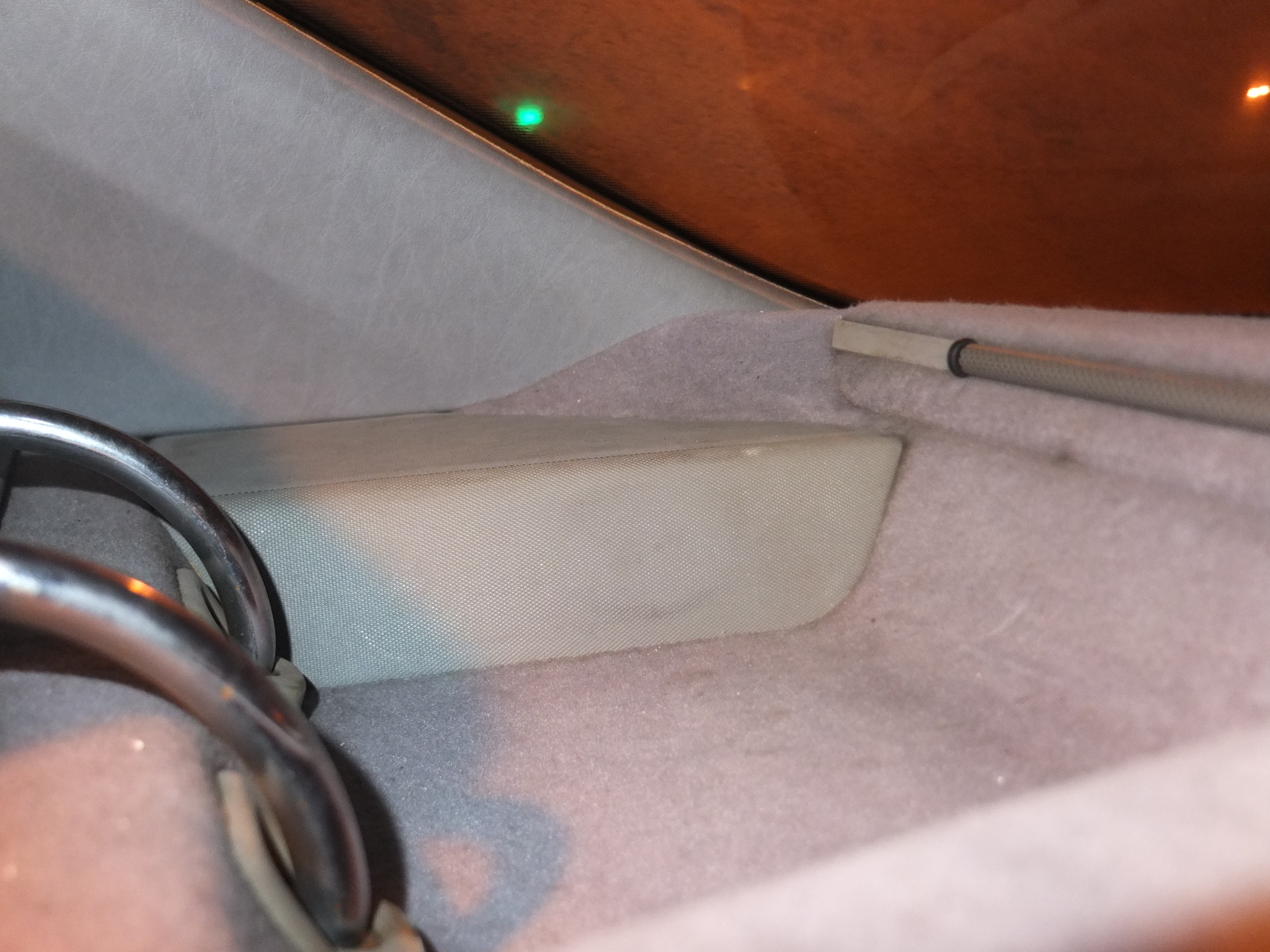

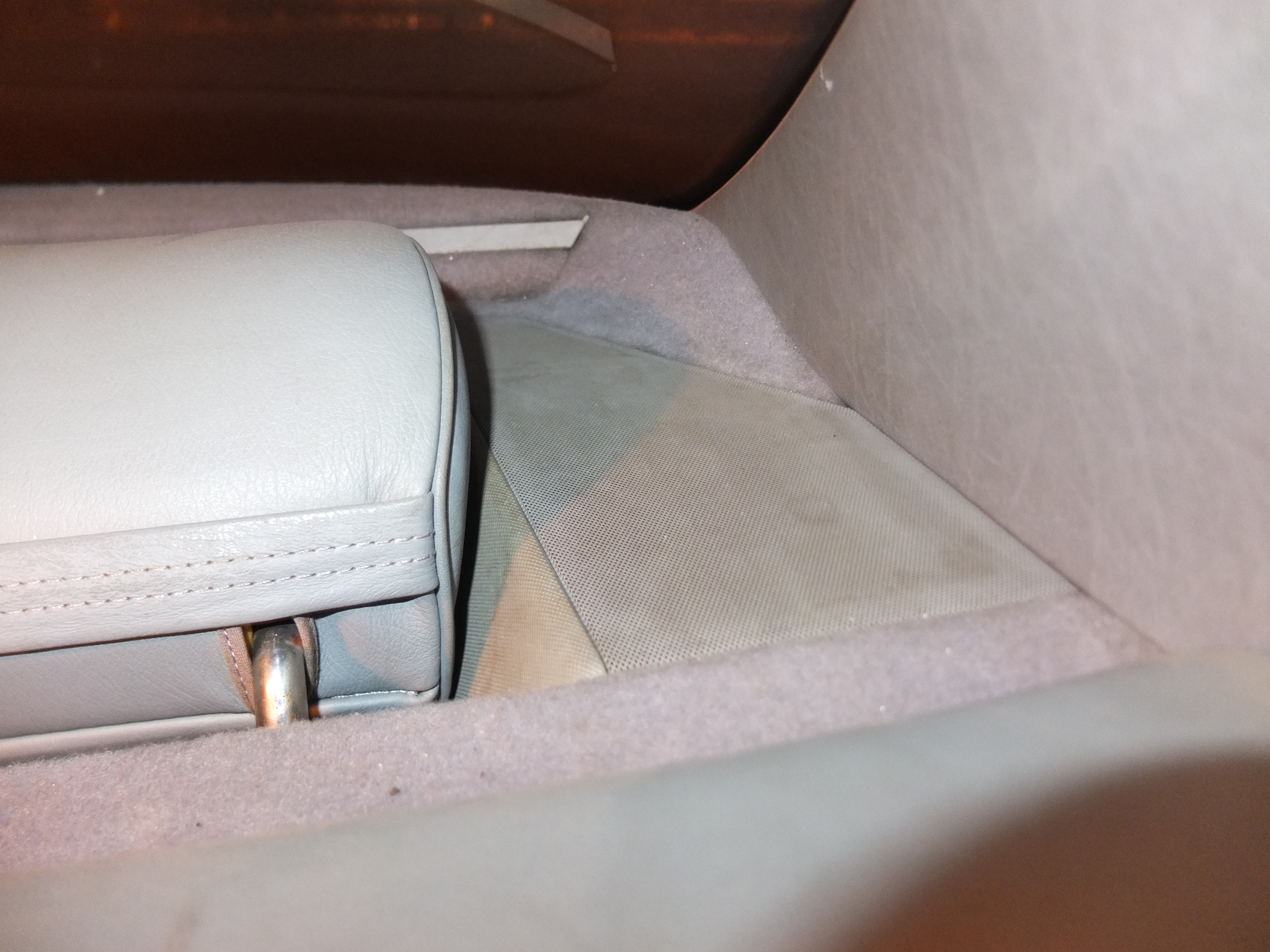

со стороны подголовникав металлические защелки держат крепко, надо подсунуть что то широкое и аккуратно тянуть вверх
или исхитриться со стороны стекла
