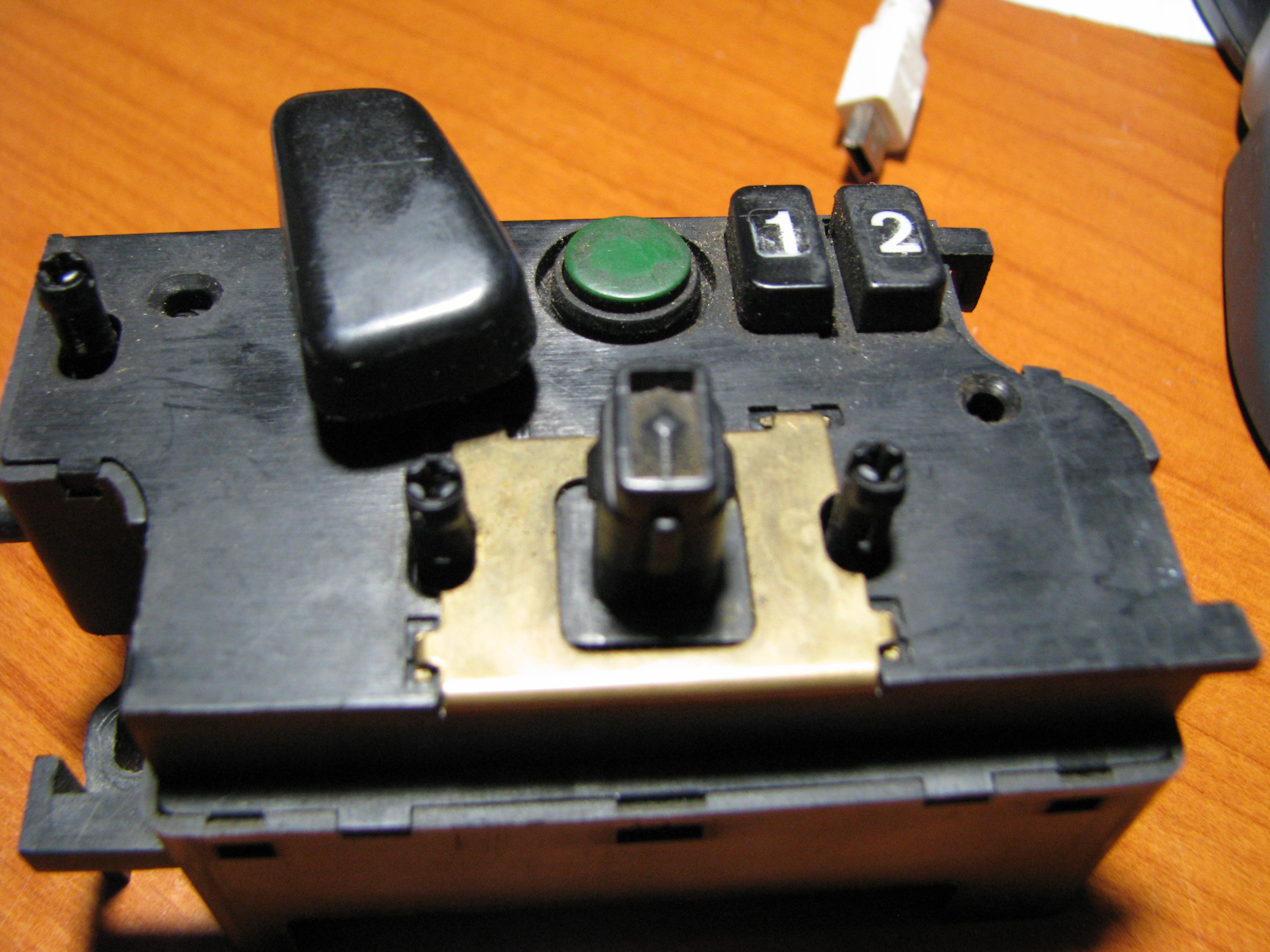

В общем у меня в машине небыло нескольких кнопок регулировок положений сидений. Всё купил, начал ставить, и немогу приделать никак основные кнопки, которые регулируют то на чём попа сидит. Купил я сначала саму кнопку, она вообще туда никаким боком не крепится, потом заметил что колечко ещё есть(на картинке в элькатсе). В итоге у меня в руках это колечко и кнопка, а толку 0. Как крепить?

эти кнопки, ка джойстики, были нескольких вариантов. и они не взаимозаменяемы.
А как узнать тогда какой у меня. Подбирал по вин"у. Могу описать, просто 3 штырька торчат под большую кнопку.

фото давай

рестайл и дорестайл пульты - разные по крепежу штырьков кнопок. (да и сами пульты разные

Сам препеж сломаный. Эти три штырька на которые одевается кнопка, на концах имеют розочку. На фото они сломаные и держатся не будут

А кто покажет как оно должно выглядеть?

сами штырьки как раз целые, сломано только то что внутри железки латунной, эта деталька отдельно не поставляется, ломается очень частоСам препеж сломаный. Эти три штырька на которые одевается кнопка, на концах имеют розочку. На фото они сломаные и держатся не будут
на фото выше она показана целая
печально это. а не подскажете примерную цену джойстиков?(б.у)
