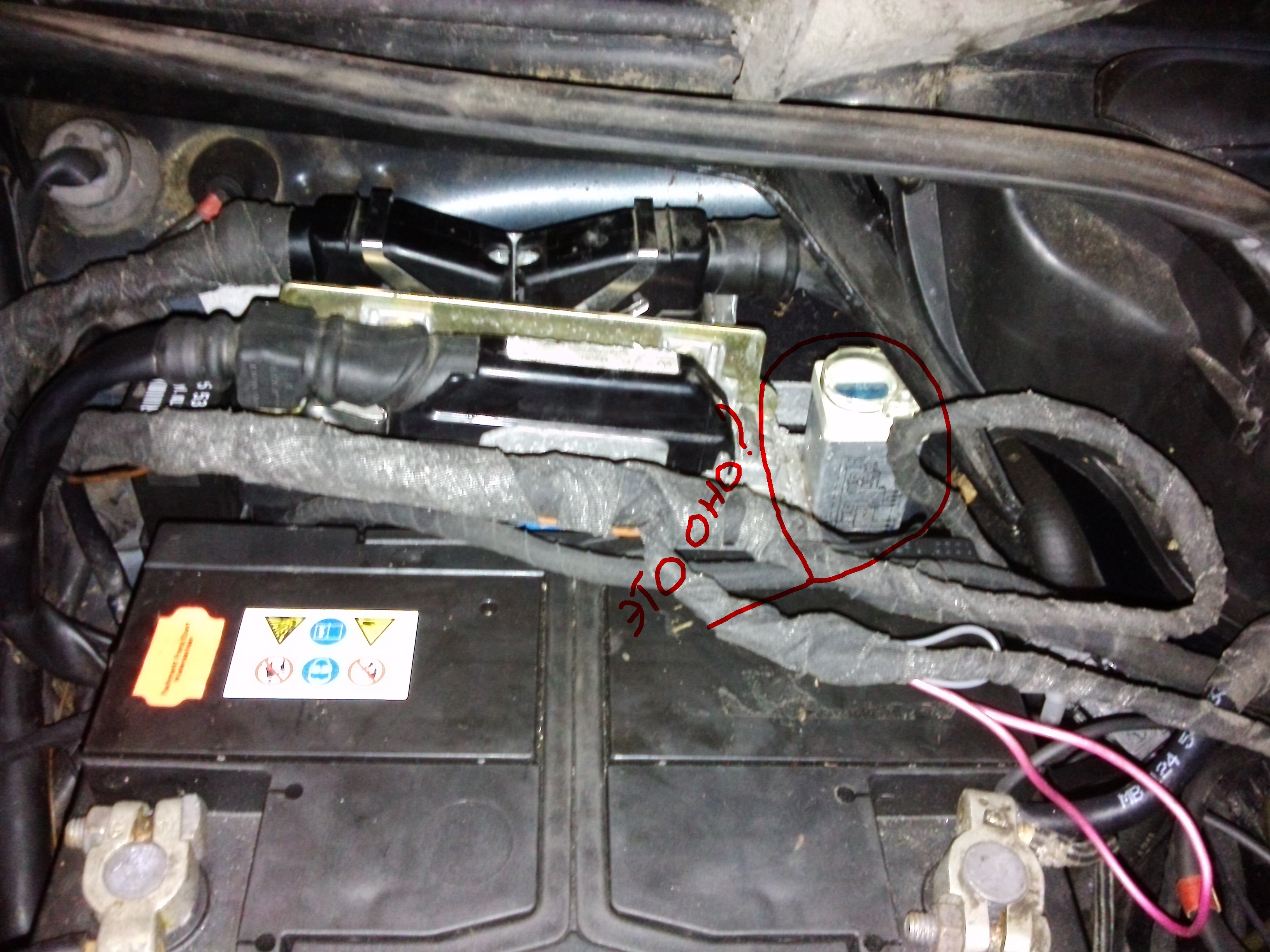

это оно ? реле ? предохранитель если цел значит проходим мимо ? или его надо разобрать ? со старом не получилось , что то пишет хрен поймешь какая то смешная прога выскакивает hht чтоли .

#11 ОФФЛАЙН   Misha190E
Misha190E
  • Cообщений: 13949
  • Город:Москва, ЮЗАО
    W210 был
Отправлено 03 March 2013 - 15:43
HHT и тестит этот мотор... ничего там смешного - хорошая программа.

#13 ОФФЛАЙН   Misha190E
Misha190E
  • Cообщений: 13949
    W210 был
Отправлено 05 March 2013 - 19:15
питание на ЭБУ проверяй... выше писал где оно должно быть...
