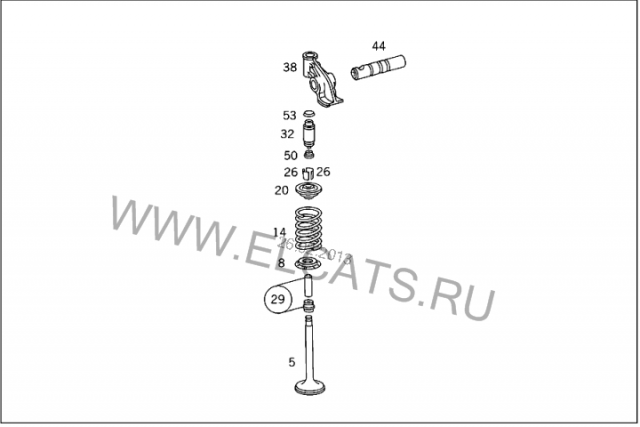

где в 102 такая деталь "верхнюю упорную шайбу", что то не припомню
если речь о детали под №38 так это замена рокера целиком

Под номером 53! она же регулировочная.
выталкнув верхнюю упорную шайбу.
И где она? и вооще...как она могла через коромысло(рокер) пройти? :confused:
какая регулировка на гидрокомпенсаторах???

Если быть более точным! то упорная шайба под номером(50) есть 1.2мм и1.4мм.
А то что у аффтора(кстати где Он???) через коромысло прошло, и есть регулировочная шайба.

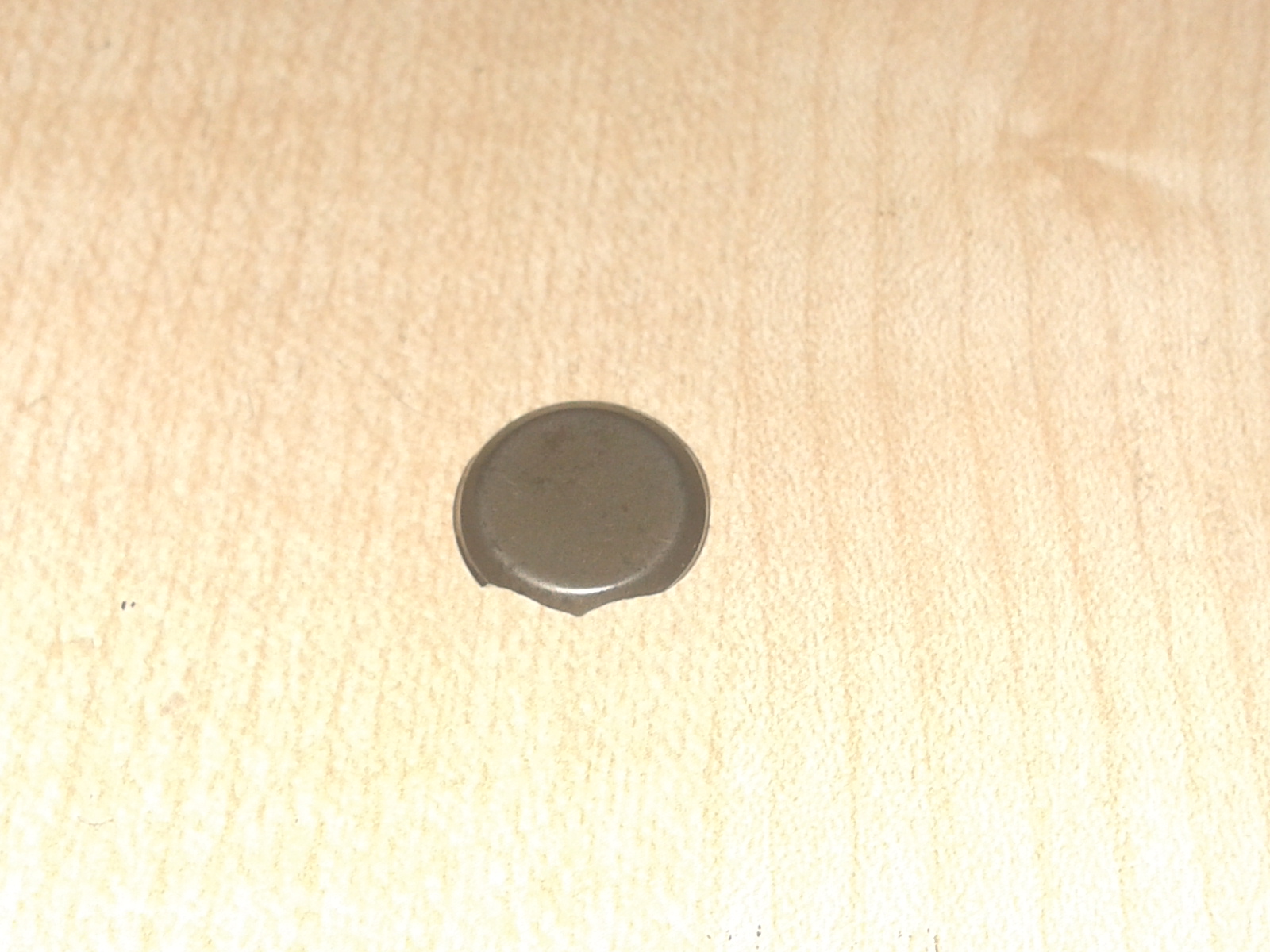

Значит рокер и шайбу менять! Замеряй ее толщину, и закажи такую же.
Гидрик походу нерабочий был,Цокотел пока не разбомбил шайбу.
Вы еще легко отделались, бывает клапан через тарелку с сухарями проходит и с поршнем цалуется.При цокотящих гидриках.

Гидрокомпенсаторы новые INA,проехал только 3тыс.Рокер вродебы целый, стопорное кольцо на месте,шайбу уже заказал.
