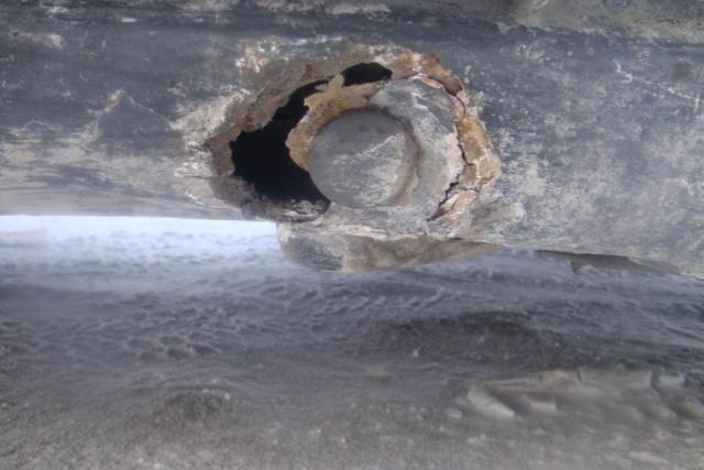

Всем доброго утра, дня... Никогда не занимался кузовным ремонтом, отсюда вопрос,
что можно сделать? Поменять весь порог или только возле поддомкратников? Сверху будет закрываться пластиком.
Какой порог лучще взять, срезать с кузова или заказать новый ремонтный?
Спасибо за информацию!

Если сгнило только вокруг домкратников, нет смысла менять целиком. Сделай заплатки вокруг дырок и незабудь обработать внутренние полости.

Если и есть, то из железки 0,6...0,8 . Лучше сделай выкройки из картона, потом из железки 1,2...1,5.

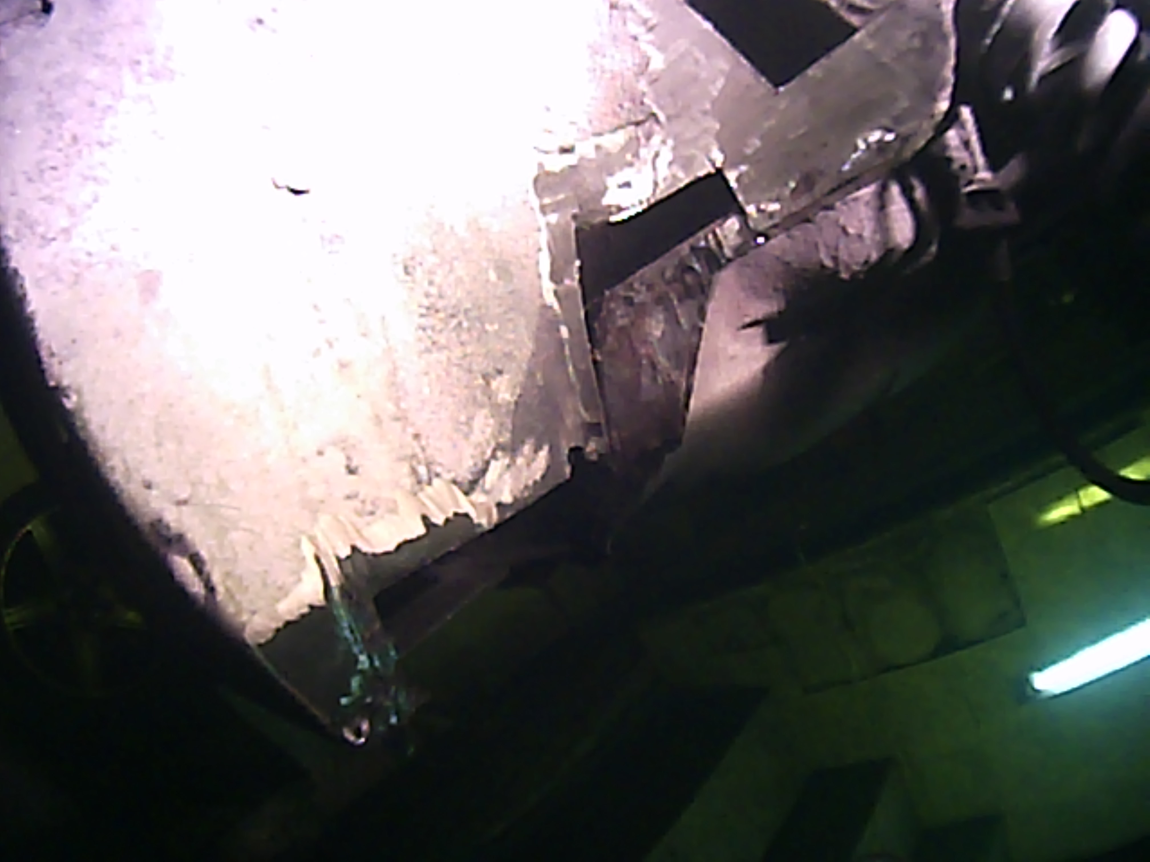

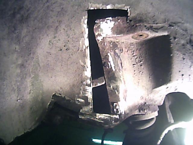

я уже второй месяц со своим 124 ковыряюсь,затеял так сказать капремонт кузова,купил полуавтомат и все остальное что понадобиться,снял гараж и пошло.По поводу дна интересно у меня вышло,сколько раз машину загонял на яму не замечал особых корозий,а машинка у меня обработана хер знает чем,твердая как шпакля но при нагреве мягкая как жвачка,в итоге если где то днищем шоркнули то в этом месте обработка трескается и в трещину попадает влага и другая кака,все гниет,но свиду все четко,не гнилое,как пройдешь болгаркой с металлической щеткой ,снимешь слой этой защиты,а под ней металла нетУ(((вот пару фоток на обзор,это задняя правая чашка стойки и правая ниша багажника,снимал на регистратор поэтому за кач-во не пинайте))
