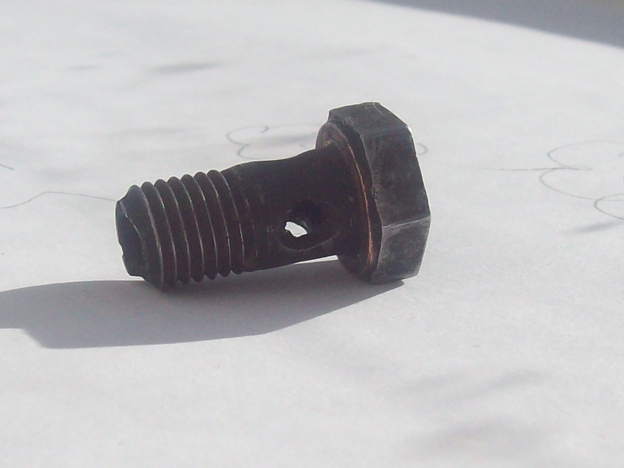

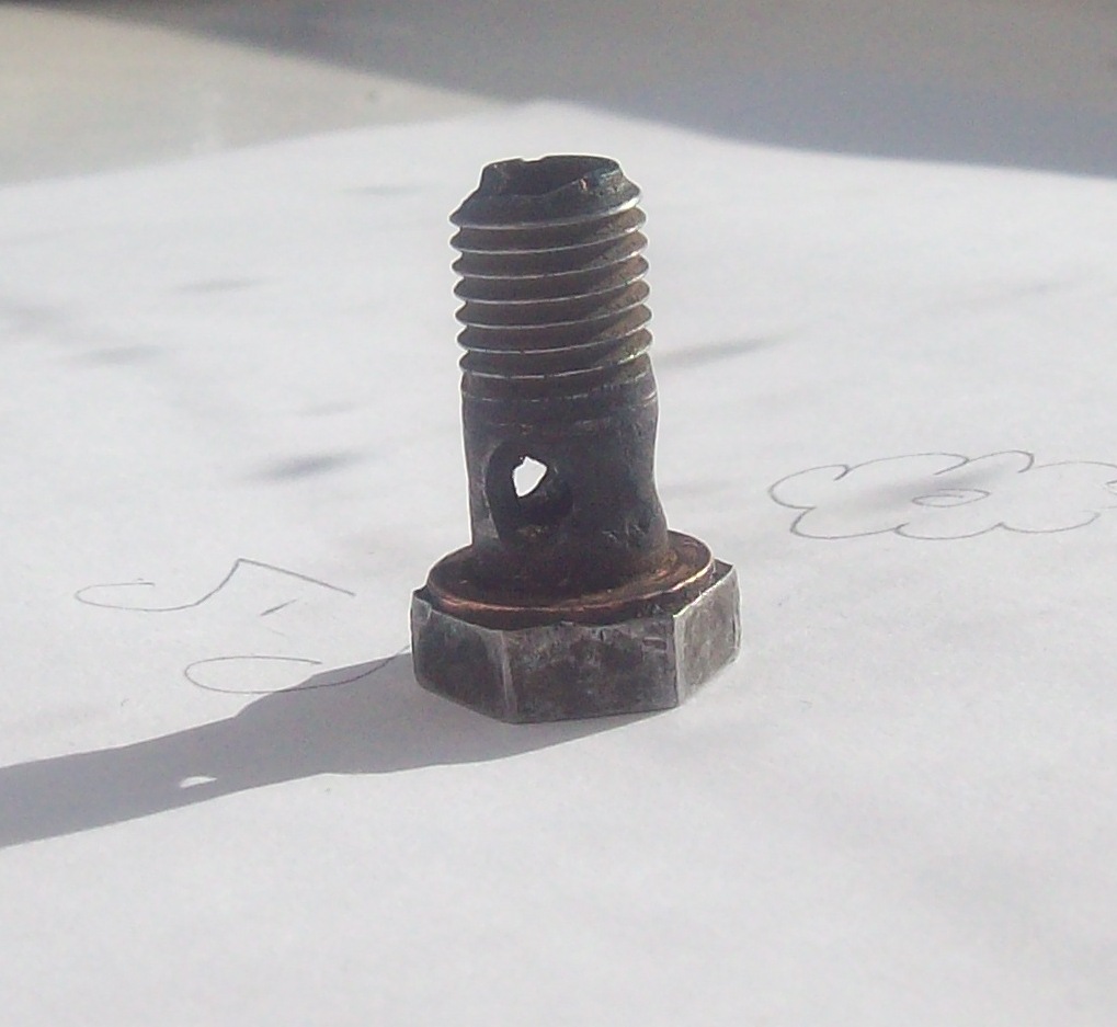

Здравствуйте
Может создал тему не в том разделе....
Помогите найти каталожный № болта
Сказали что этот болт притягивает какую-то трубку которая идет от ДВС(дизельный) к крышке клапанов

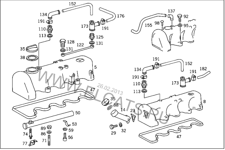

позиция 128 это не он? болт типа "банджо"

A 615 990 04 63
вообщето принято вин писать при таких запросах

ну так всетаки 128-я позиция это он или нет?

Почём нам знать откуда ты его выкрутил? Таких штуцеров и в топливной системе дофига похожих и в системе охлаждения парочка есть.
В чём проблема вообще? Не знаешь откуда болт вывалился или что? В крышке клапанной дырка - так вкрути, посмотри, он это или нет.

Не совсем... на топливной системе 3 таких болта (од.ин на тнвд, два других на фильтре тонкой очистки топлива) - они большые под ключ 17 и 19. На водяной системе 2 болта - на паровоздужной трубке, что от блока к голове идёт, они размером поменьше.
Судя по фото, болт откуда-то из топливной системы, на водяной резьба заметно мельче.

Шаг резьбы не тот. Так что изначальный болт уже будет не совсем обычный.

Еще такой болт стоит кажется на насосе у кого есть гидроподвеска задняя. сверху на насосе прикучивает трубку.

номер был дан для 128 позиции
