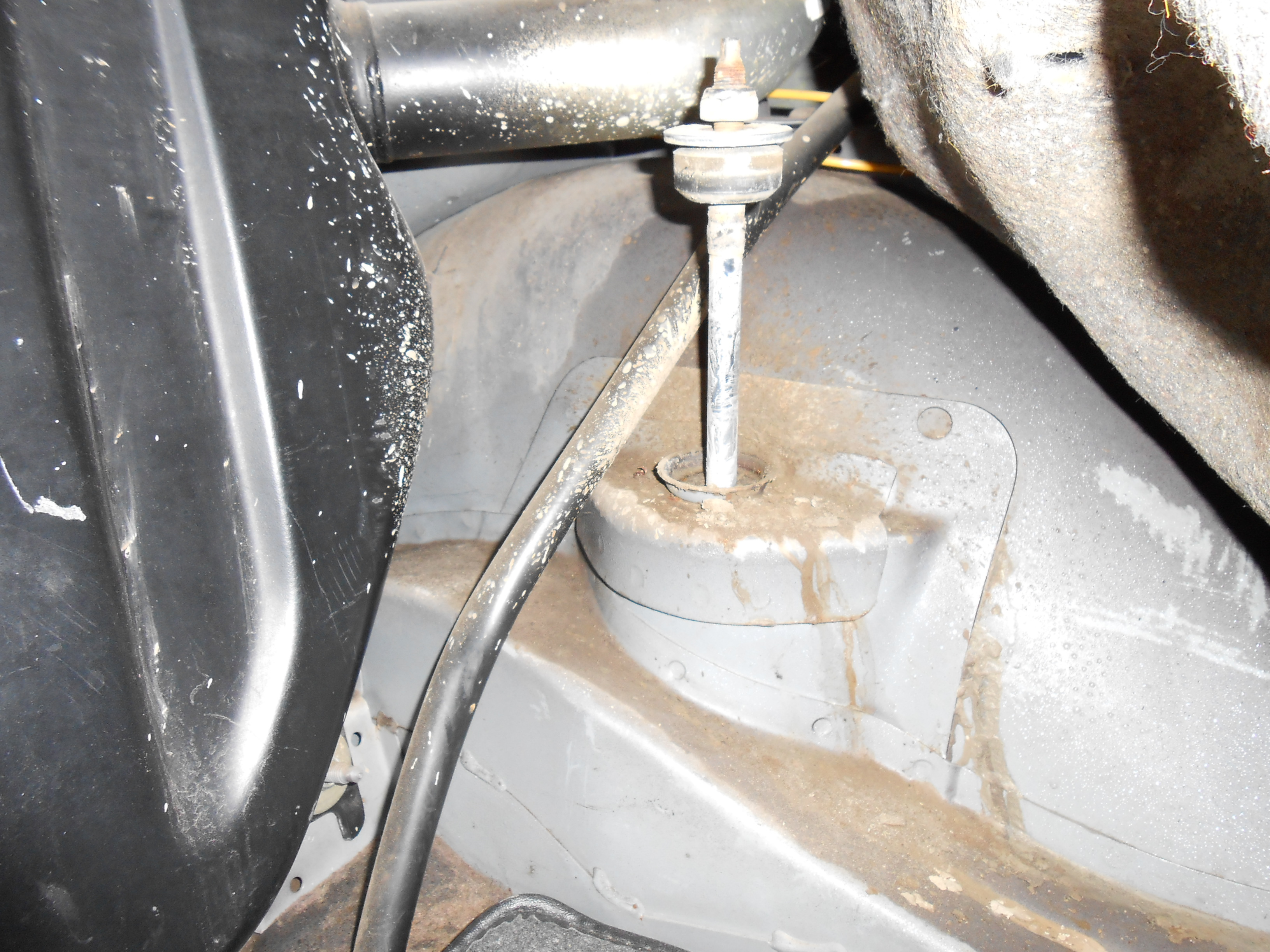

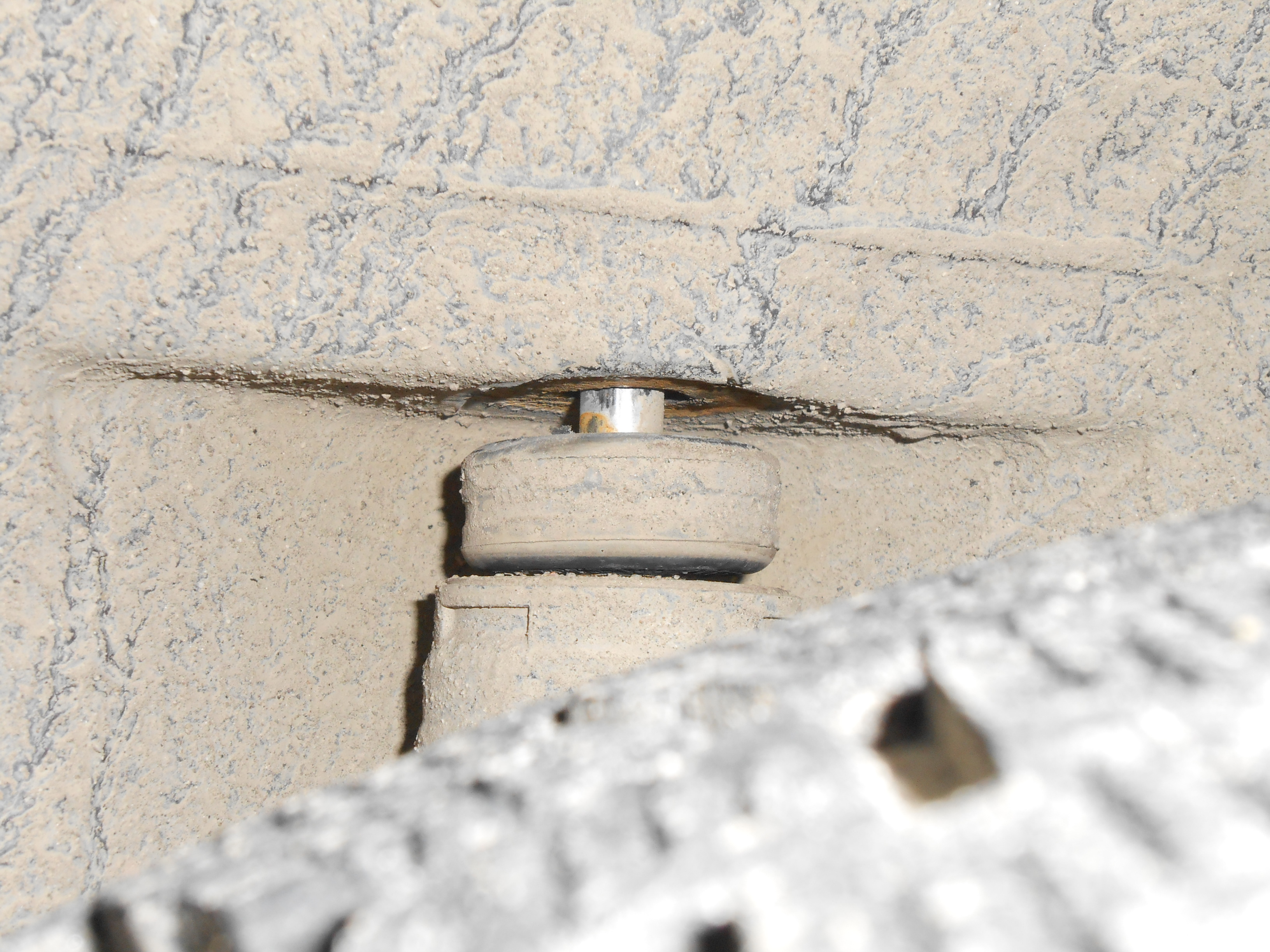

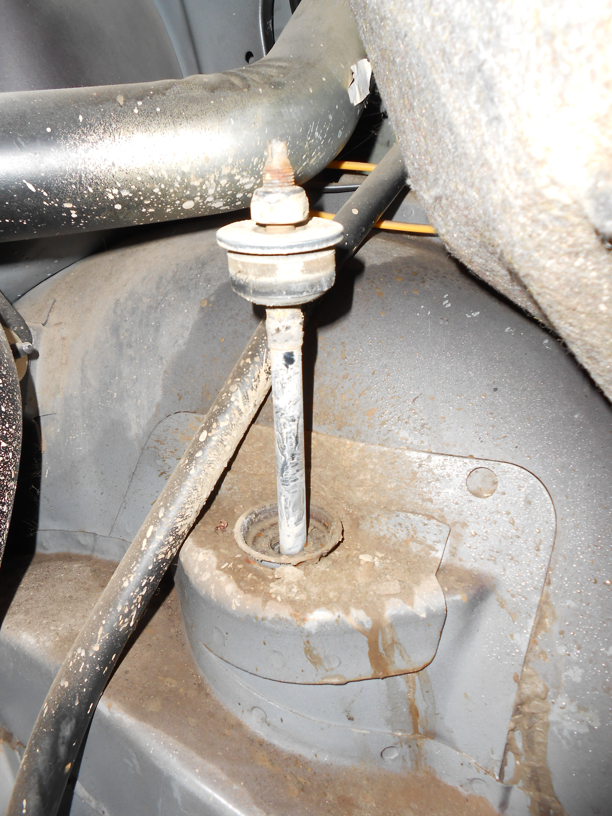

Привет! улышал звон справа в бгажнике...заглянул: шток амортизатора выстрелил в багажник, пробил только обшивку..людей которых перевозил в багажнике не задело :rolleyes: ямы большие не ловил..думаю заклинило его..устал. Мне не понятно вот что: как должен держаться этот шток в кузове?? по элькатсу не вижу никаких деталий которые ограничивают его движение в багажник. Неужели у меня что то сгнило в самой чашке?? или это аморт виноват?? да, и под верней резинкой есть какая то втулочка, где она должна быть, на кузове ???

В чашке все нормально, там на штоке есть стопорное колечко которое держит нижнюю шайбу, видимо перержавело, вот он и выстрелил вверх. Аморты давно менялись?
Правда на фото я этой шайбы не вижу, что то не правильно собрано, похоже.
Согласен. Причина в амортах. чашечки целые

сгнила шайба под нижней резинкой, ну и шток тоже не гуд
Угу, постреливает... :( :smile: и в капот тоже... :( замена аморта.

Машина у меня полтора года, аморты я не менял....до меня - не знаю, видимо древние они.. там на штоке есть еще какая то втулочка(под верхней резинкой, она свободно двигается), может она и была стопорным кольцом... заказал 2 аморта и ремкомплекты под номером 35.

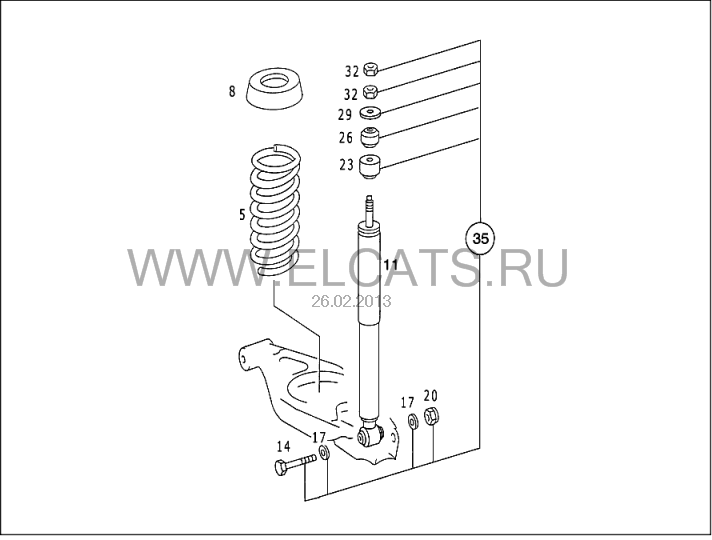

Леонидыч, подскажи пожалуйста, под каким номером на картинке идет эта шайба??? не могу понять где она :confused: она будет в этом ремкомплекте, или же с амортом придет??
Возможно не нужно было заказывать ремкомплекты, смотря кто производитель, бывает комплектуют всем аморты.

На схеме оригинальный аморт, шайба одно целое с пыльником, пыльник снимешь на шоке увидишь стопорное колечко которое не дает пыльнику опуститься в низ по штоку, так и прижимается к кузову. Конструкции разных производителей могут несколько отличаться но принцип одинаков, с двух сторон чашки, ставятся резинки, потом шайба и гайки законтрить.

втулочка идет внутри резинок, типа как направляющая
обычно на штоке точеный уступ, на него и операется нижняя шайба с пыльником
резинки и гайки как правило в комплекте, они и старые судя по фото еще вполне живые,
от рем-комплекта отказывайся он не нужен...

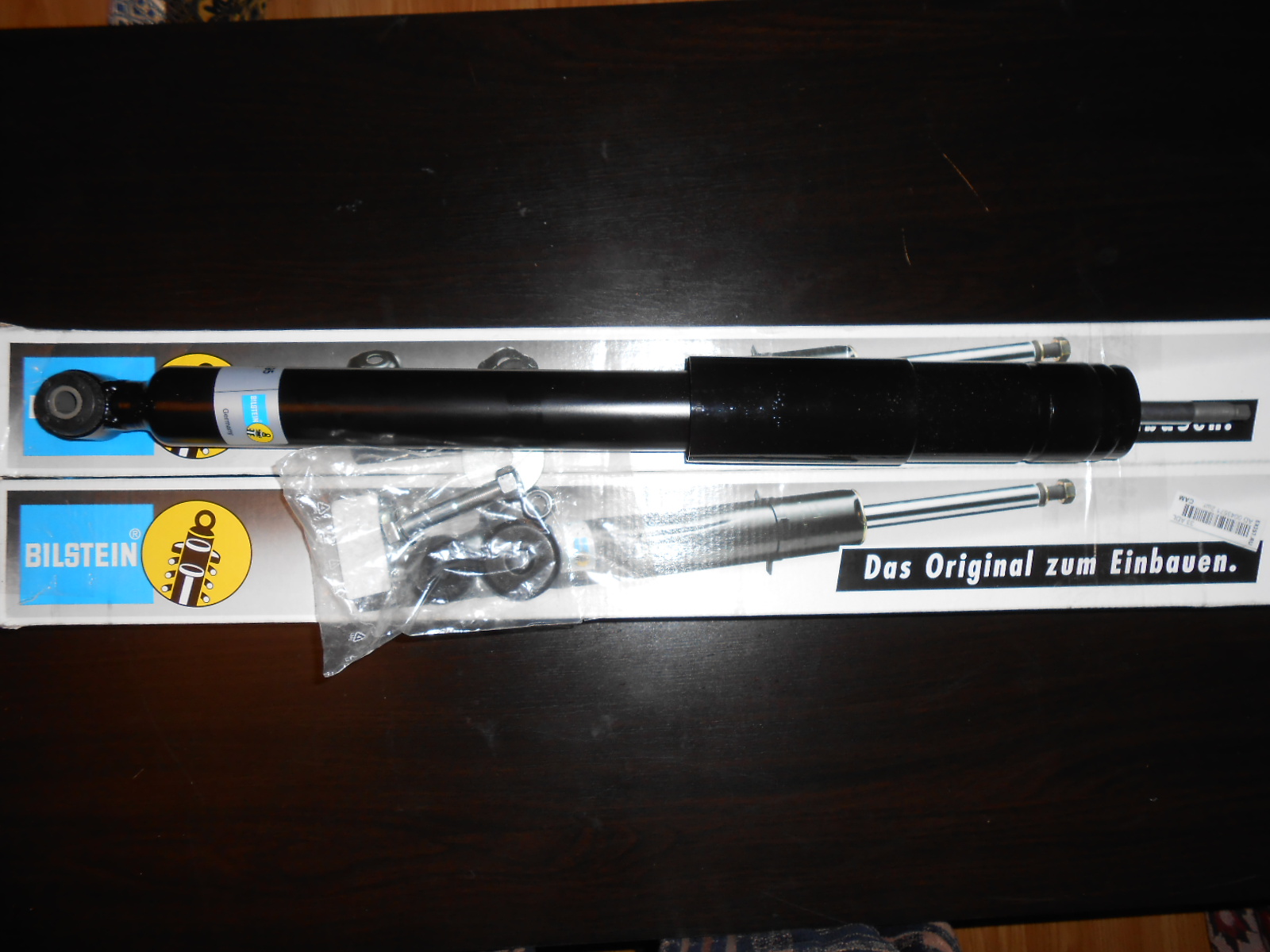

Пока пришли тока аморты, НО весь комплект резинок и болтов-гаек идет в коробке с амортом(( хотя говорили что аморт буит без ничего... Кто знает как вернуть деньги за ненужный ремкомплект?

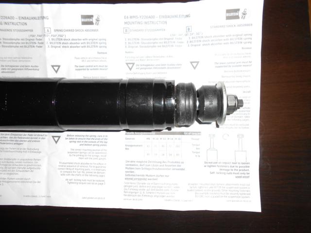

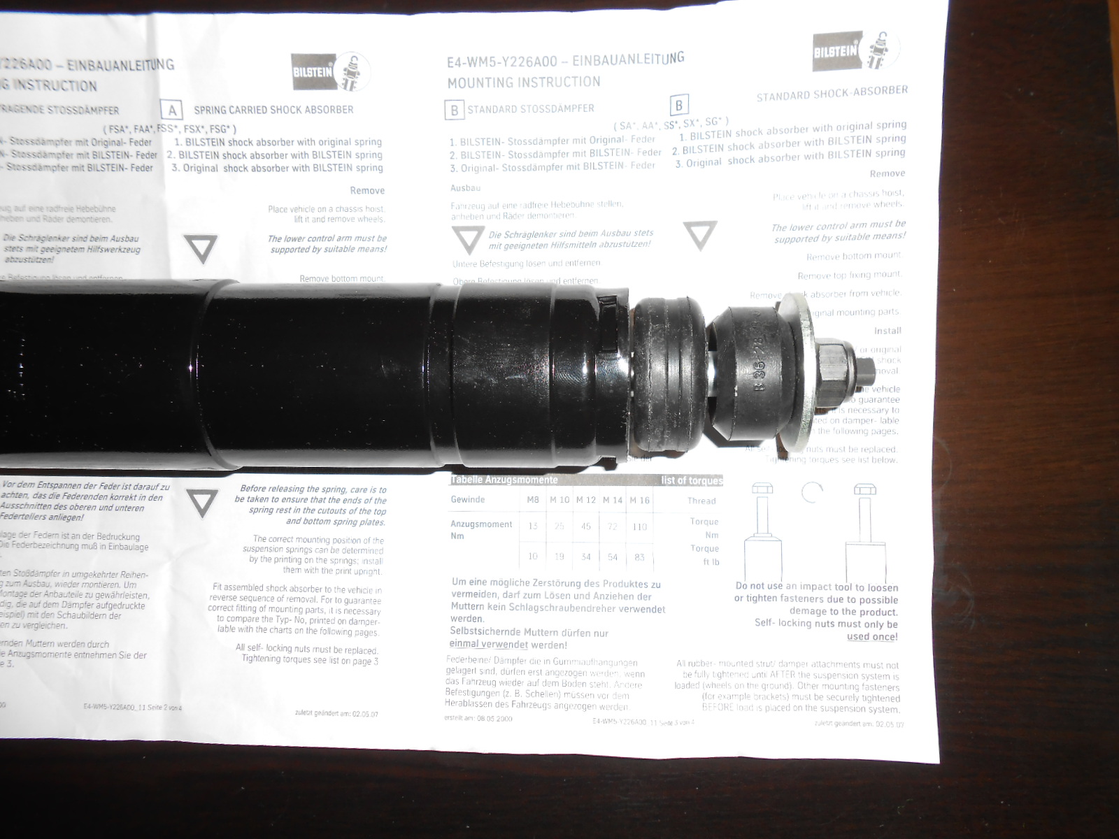

На второй фотке как выглядит верх в сборе, между резинок получается кузов... правильно?? есть ли какие нибудь нюансы при установке амортов?

Не знаю как вернуть. Перед установкой прокачать в вертикальном положении, несколько раз вжать шток до упора, и больше не ложить на бок.
